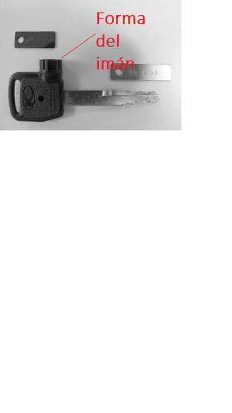

Si, pero es que el obturador no es una cerradura, es un sistema de seguridad para que no entre ninguna llave en la cerradura, y  no es la llave lo que entra en el obturador, es una forma que tiene en el pomo de la llave que encaja con la forma del obturador y tiene un imán  para retirar la pantalla que impide que entre la llave de arranque. (Se asemeja a los antiguos candados magnéticos).
Si no colocas la llave de manera que encaje en la forma de la base, y giras a la derecha, no se abre el obturador de la cerradura.
Un saludo
