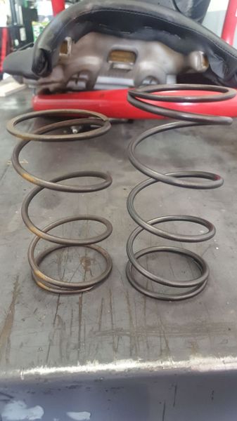

JAFF Publicado 22 de Febrero del 2021 Autor Compartir Publicado 22 de Febrero del 2021 hola chicos, para los que hayan seguido este tema la avería que tenía la moto, era que el muelle del embrague era mas pequeño que el que la correspondía de serie, nosé imagino que al limpiar el embrague se equivocaron y me pusieron otro muelle más pequeño, no he vuelto ha llevar moto a ese taller. Enlace al comentario Compartir en otros sitios web More sharing options...
