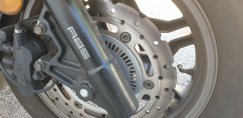

el viernes pude coger la moto y salir a carretera y la verdad es que no recuerdo como iba la anterior ya que poco la usé, pero ésta, he notado como unas vibraciones al frenar con el freno delantero, cuando pasa de 80 a 60 kms/h apurando un poco la frenada. Una prueba drástica que he hecho es parar la moto a velocidad y frenar y no me ha dado sensación de vibraciones.
Con el trasero no ocurre y frenando normal, no se nota nada. he buscado por el foro y no he encontrado nada similiar.
Disco doblado? (por golpe de la pinza de freno p.e. o calentamiento del mismo) aunque lo notaría a menos y a mas velocidad. Caidas según el anterior dueño, no ha tenido.
algún tornillo flojo de la horquilla o dirección??
retenciones del motor en desaceleración "brusca"? (lo haría también con el trasero) le quedan 500 kms para la revisión de los 10.000
Equilibrado de rueda? vibraría en marcha....
Alguna opción más para mirar?
Podría probar con la rueda delantera de la accidentada que tengo en casa. No encuentro manual de taller del modelo Euro4, para el tema de pares de apriete.
Gracias!!!

La vibración en el disco delantero puede deberse a 2 cosas:
Pastillas con superficie endurecida, o disco con alabeos.
Si el disco está alabeado es porque seguramente es un disco flotante (se sabe porque está hecho en 2 discos unidos por botones remachados), se alabean cuando entre los remaches y el disco no hay la suficiente holgura para absorber las dilataciones generadas por el calor en la frenada. Este fenómeno ocurre en varios modelos de Kymco, y se soluciona fácil antes de que los discos se tuerzan.
Se soluciona haciendo girar los remaches para que saquen las rebabas del prensado, para conseguirlo solamente hace falta un tornillo que pase por el agujero del remache, 2 arandelas de ala ancha y una tuerca. Se aprieta el remache con la tuerca y 2 llaves, y después se sigue girando con una llave y se lubrica con 3 en 1, eso en todos los remaches, después hay que limpiar el disco con desengrasante o limpiador de frenos.
Las pastillas conviene lijarlas con lija fina para quitarles la capa superficial que luego se requema.

Ayer revisé el disco con un comparador y está bien, dentro de las tolerancias (la medida que me dio fue de 0.04mm de desvío)
Echaré otro vistazo a las pastillas, pero lo que me extraña es que si paro la moto en marcha y apuro la frenada, no lo hace, por eso me decanto más a un tema de combustión (de querer frenar la moto de golpe mientras el motor aún pide tirar por la inercia....no sé si me explico)
Prueba con cuidado a soltarte de manos cuando vayas a 80 y si al bajar a 60  vibra mucho el manillar (bamboleos fuertes) y tienes que sujetarlo, puede ser eso la causa de lo que notas al frenar suave a esa velocidad: desequilibrio en rueda delantera.
Yo he estado dándole vueltas a ese tema y pasa en varias motos, los mecánicos le echan la culpa al top case, otros a la pantalla, otros a la suspensión, pero yo he podido comprobar en mi caso que era un desequilibrio de masas en la rueda delantera, porque he cambiado el neumático hace pocos días, e incluso antes de cambiarlo se lo comenté al mecánico que lo equilibrara al máximo porque me vibraba, y me dijo que era imposible que la causa fuera el equilibrado, pero me hizo caso y  ha desaparecido ese fenómeno que lo tenía desde que la moto era nueva, también lo tuve en una Burgman y al poner neumáticos nuevos y equilibrar bien, ha desaparecido el bamboleo del manillar.

yo tuve ese problema, lo notaba al frenar y al soltarme de manos a 60 u 80km/h temblaba también el manillar, cambie la rueda delantera y desapareció la vibración por completo, al frenar y al circular... aun asi si solo lo hace al frenar pinta de disco de freno delt...

Os comento cómo llevo el tema ya que hice una prueba y me pareció no notar nada extraño al frenar. La prueba que hice fue quitarle el baul. Las pocas veces que he probado, la moto ha frenado sin hacer ningún amago.
A ver si acaba el confinamiento y puedo volver a probar más a fondo. Seguiré comentando, aunque me conecte poco, no me gusta dejar los temas sin acabar de responder.
Gracias
Hola yo tengo la mismo moto, la compre nueva y no to lo mismo pero al frenar fuerte con el delantero, pero si sujeto fuerte el manillar, no se nota en absoluto. Frenando normal no se aprecia nada, todo normal...con esto deduzco que el disco esta bien, tan solo tiene 5500km. en la ultima revision me dijeron que se debe asentar mas el fren delantero, estoy por lijarle un poco las pastillas delanteras. Saludos, ya contaras

Hola, ahora con ya 13700km la vibracion ha desaparecido, ya hace tiempo, posiblemente seria que las pastillas estaban adaptandose.
Saludos
me alegro que lo hayas solucionado, la mía no la uso apenas y lo poco que la uso va bien, pero a ver si iba a ser problema del asfalto....ya que rodamos por las mismas carreteras 😏
