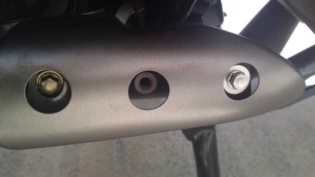

garchigarchi Publicado 9 de Mayo del 2012 Compartir Publicado 9 de Mayo del 2012 Me he acercado a STM Torrelaguna, con la intención de informarme sobre el Garchitornillo, y me ha confirmado un mecánico de allí, que el Garchitornillo solamente sirve para vaciar el escape de liquido que pudiera entrar en el escape, ya sea por limpiarlo con líquidos especiales o por entrada de agua al cruzar una charco profundo. Si es por lo segundo y el motor no se para, la misma compresión del motor impedirá que el agua llegue al motor, pero si quedará una cantidad de agua en la parte media, la cual si no se saca podria pudrir el escape y agujerearse con el tiempo. Me ha dicho que no es dañino ni cambia la potencia del motor. Le he comentado que igual si que noto una pequeña perdida de fuerza, pero desarrolla algo mas y me ha comentado que es posible. Al comentarle lo de la Sonda Lamda, me ha dicho que esa sonda esta mas atrás y no le afecta. Tampoco enroscan ningún medidor ahí. Pregunte el precio del tornillo que yo perdí (derecho o izquierdo) y cuesta 5,40 €. Se caga el loro. El me ha recomendado quitar el otro (derecho o izquierdo) y comprarlo en una ferretería, ya que el paso es normal y me costara 1-2 €. Así que ya sabéis, según los últimos estudios de la NASA en Cabo Cañaveral, el Garchitornillo es inocuo para nuestras maquinas y si quieres un sonido mas particular y por 0 € lo podéis quitar. Le he comentado sobre el nivel de sonido y me ha dicho que cualquier Offroad-trail, tipo KTM etc.. suenan mas y pasan las ITV´s Saludos Enlace al comentario Compartir en otros sitios web More sharing options...

garchigarchi Publicado 10 de Mayo del 2012 Compartir Publicado 10 de Mayo del 2012 Debéis llevar en vuestra moto un tornillo de mas diámetro que el nuestro. En la SD300 llevamos uno de 6x16 mm, o eso creo, según el manual de despieze: 6 en el silencioso atras: de 6x22 mm 2 en parte media: de 6x18 mm 1 Garchitornillo: de 6x16 mm El diametro del tornillo esta representado por el número 6 y la longitud por el 16-18-22. Tengo que ir a comprobarlo a una buena ferretería, por que aunque quiero llevarlo abierto, mi Garchitornillo lo tengo colocado en el hueco izquierdo y como veis es un poco mas corto (6x16) que el verdadero (6x18). Enlace al comentario Compartir en otros sitios web More sharing options...

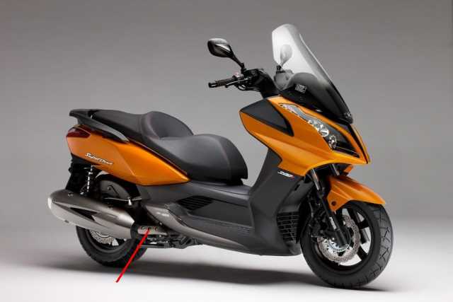

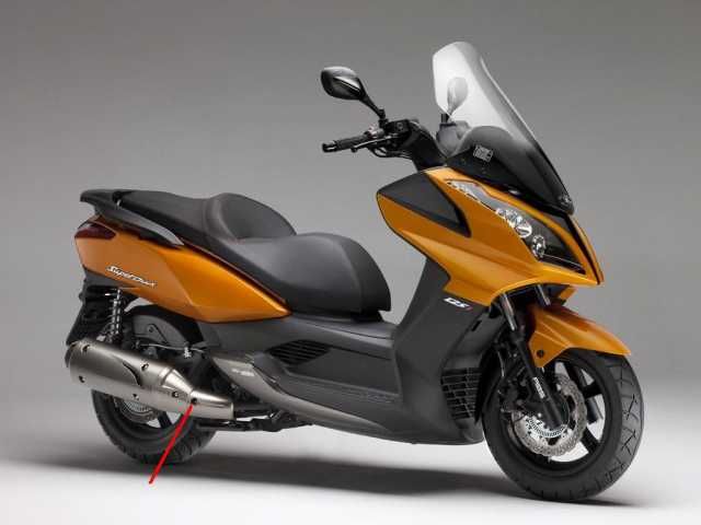

edua66 Publicado 10 de Mayo del 2012 Compartir Publicado 10 de Mayo del 2012 Una fotito en la que se vea donde esta situado el dichoso tornillo en el escape de la SD 125 seria de agradecer,no me gustaria quitar el tornillo equivocado y liarla. Saludos Enlace al comentario Compartir en otros sitios web More sharing options...
Administradores fededb Publicado 10 de Mayo del 2012 Administradores Compartir Publicado 10 de Mayo del 2012 Problemas con los picoletos no creo que se tengan , pues hay escapes homologados que suenan mas. En el peor de los casos le dices que has perdido el tornillo, y que vas a comprar uno. Al demostrarle que tapando el agujero con cualquier cosa, deja de sonar, problema solucionado. No obstante yo lo pondria a la hora de la ITV, puesto que no cuesta nada de trabajo. Enlace al comentario Compartir en otros sitios web More sharing options...
Invitado TITOTI Publicado 10 de Mayo del 2012 Compartir Publicado 10 de Mayo del 2012 Una fotito en la que se vea donde esta situado el dichoso tornillo en el escape de la SD 125 seria de agradecer,no me gustaria quitar el tornillo equivocado y liarla.Saludos eso eso, poned alguna foto para que los que somos poco entendidos en el tema podamos hacer la prueba sin romper nada :mrgreen: :mrgreen: :mrgreen: :mrgreen: :mrgreen: Enlace al comentario Compartir en otros sitios web More sharing options...
garchigarchi Publicado 11 de Mayo del 2012 Compartir Publicado 11 de Mayo del 2012 Aqui os dejo unas fotos de los 2 modelos. El agujero del centro es el Garchitornillo. En la 125 no hay 3 agujeros, solo uno, El Garchitornillo. Enlace al comentario Compartir en otros sitios web More sharing options...
Invitado TITOTI Publicado 11 de Mayo del 2012 Compartir Publicado 11 de Mayo del 2012 muchas gracias por la foto... siempre :beer Enlace al comentario Compartir en otros sitios web More sharing options...
