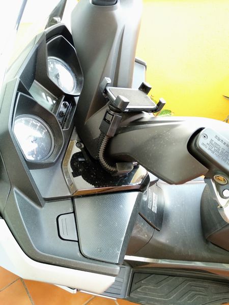

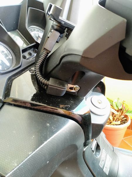

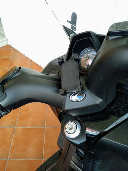

¿Que acople le has puesto al móvil y dónde lo has puesto? ¿Puedes mandar foto?
Lo compre por amazon, hay bastantes modelos y de diferentes precios, el que compré yo es para ir en la varilla del retrovisor,  pero como no quedaba bien y se movía demasiado lo puse en un tornillo del carenado del manillar, se queda en mejor posición, no me tapa la visión de de la pantalla y se mueve menos.
