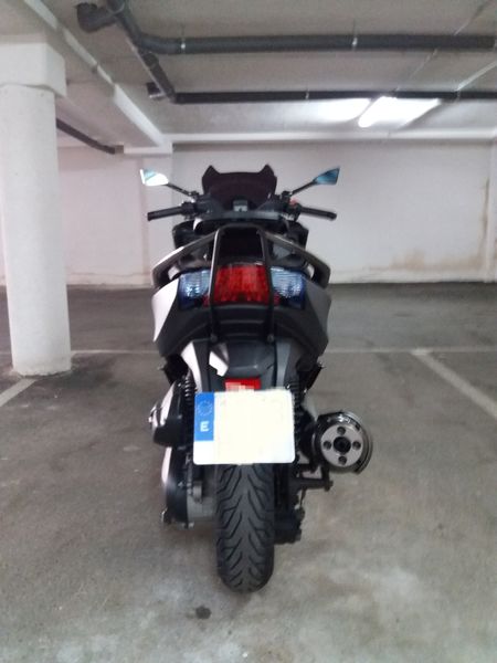

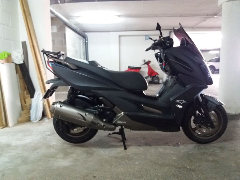

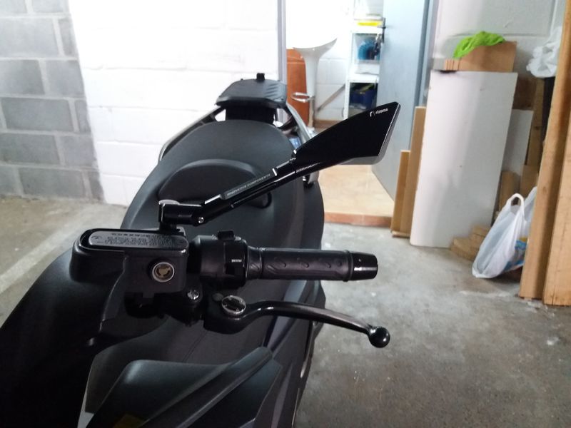

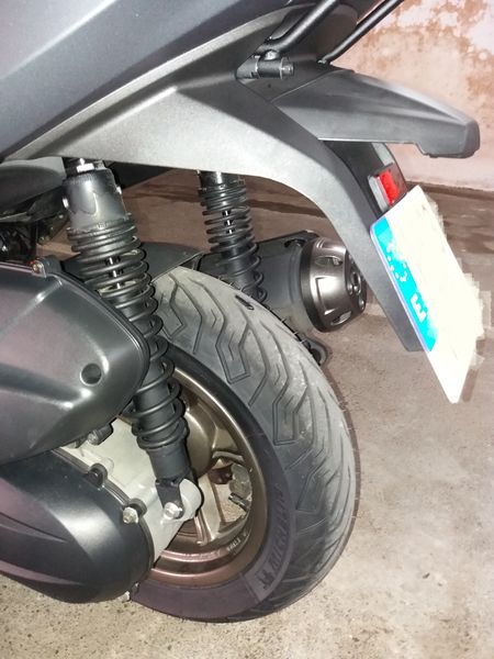

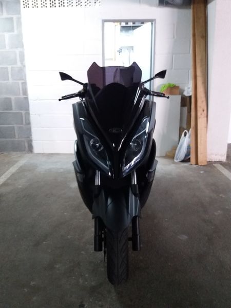

Cantabron1985 Publicado 29 de Junio del 2019 Autor Compartir Publicado 29 de Junio del 2019 Pequeñas modificaciones espejos rizoma, guadabarros recortado, matricula aclilica con portamatriculas recortado y catadioptico recolocado encima de la matricula. Enlace al comentario Compartir en otros sitios web More sharing options...

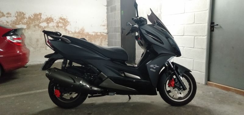

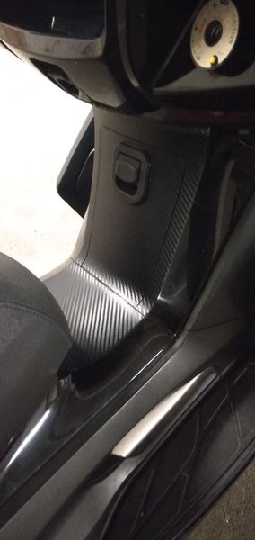

Cantabron1985 Publicado 28 de Febrero del 2020 Autor Compartir Publicado 28 de Febrero del 2020 Os en enseño algunas cosas nuevas que la e ido haciendo a la moto. Pinzas pintadas en rojo y carbono en la zona de la tapa del depósito. Enlace al comentario Compartir en otros sitios web More sharing options...

nicolawe Publicado 2 de Marzo del 2020 Compartir Publicado 2 de Marzo del 2020 Muy muÿ chula. Lo del carbono fue dificil? Enlace al comentario Compartir en otros sitios web More sharing options...
Cantabron1985 Publicado 2 de Marzo del 2020 Autor Compartir Publicado 2 de Marzo del 2020 No fue difícil con el secador y un poco de paciencia se hace bastante bien. Enlace al comentario Compartir en otros sitios web More sharing options...
cordobitax Publicado 17 de Agosto del 2020 Compartir Publicado 17 de Agosto del 2020 coñ*!!! has tenido la misma idea que yo!! forrarlo con vinilo de carbono que sufre menos,es mas limpio y al ser mate pega mas con la moto,lo de las pinzas tambien es una idea que tengo pero creo que queda demasiado cantosa en esta moto,me gusta en la delantera pero no por la pinza trasera que esta en un sitio raro,parece que se va a caer jajaj. Enlace al comentario Compartir en otros sitios web More sharing options...
Cobalnitio Publicado 17 de Agosto del 2020 Compartir Publicado 17 de Agosto del 2020 Muy guapa, si señor!! por cierto... donde puedo comparar esos espejos?? Se ve bien por ellos?? te lo agradecería mucho. Un saludo Enlace al comentario Compartir en otros sitios web More sharing options...
Cantabron1985 Publicado 18 de Agosto del 2020 Autor Compartir Publicado 18 de Agosto del 2020 Hola los compré en wallapop pones espejos rizoma y te van a salir un montón de ellos. Al principio te va a parecer que se ve poco porque son más pequeños que los de serie pero te acostumbras muy pronto. Saludos. Enlace al comentario Compartir en otros sitios web More sharing options...
nicolawe Publicado 19 de Agosto del 2020 Compartir Publicado 19 de Agosto del 2020 que tal el acabado de las pinzas? seguiste algun tutorial? estoy interesado para el vinilo del peunte central mas delo mismo...consejos? Enlace al comentario Compartir en otros sitios web More sharing options...
Cantabron1985 Publicado 20 de Agosto del 2020 Autor Compartir Publicado 20 de Agosto del 2020 El acabado de las pinzas bien yo las desmonte pero sin quitar el latiguillo para no tener que cebar los frenos. Limpie bien las pinzas con desengrasante y agua, y a continuación lo lije bien con lija fina de agua. Después empapele bien el latiguillo y la moto para no difuminar la con la pintura y le de 2 manos finas de pintura en espray. Enlace al comentario Compartir en otros sitios web More sharing options...
Cantabron1985 Publicado 20 de Agosto del 2020 Autor Compartir Publicado 20 de Agosto del 2020 Y para el vinilo central lo más importante es que sea bueno, porque pude uno normal y con el calor del sol de me encogio y lo tuve que quitar. Lo hice por segunda vez con vinilo 3 m y de momento el resultado es bueno. Yo corte un trozo un poco más grande de la superficie en la que lo quería poner y antes de pegarlo le di calor con secador de pelo para ponerlo más maleable y a continuación lo pegue estirando bien para quitar las arrugas y sacando las burbujas, y por último recorte lo sobrante. Es un trabajo de paciencia pero el resultado es muy bueno. Enlace al comentario Compartir en otros sitios web More sharing options...
