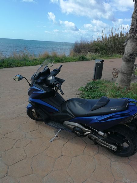

saturado 55 Posted April 8, 2019 Buenas a todos chicos. Hace dos semanas que soy poseedor de una Ak 550 en color azul (si, la que corre más :P ) Os voy a intentar contar mi experiencia con la moto. Precisamente hoy no es el momento ideal para empezar este hilo por lo que podreis leer al final, pero lo tenia pendiente desde que me la compre. Lo primero de todo quería comentaros mi historial en el mundo motero ya que todo es una progresión hasta estar donde estamos: Siempre me ha gustado el tema de las dos ruedas. Desde pequeño he montado en bici y mi primer sueldo fue integro a una buena bici. Posteriormente me decidí a dar el salto a mi primera moto, básicamente para ir al trabajo. _Kymco Movie XL 125 y que decir de ella... primera moto, yo encantado, me salio bastante buena, hasta que tuve un accidente con ella (fractura costilla) y con la indemnizacion que me dieron por el mismo me fui a comprar mi segunda moto(mi madre casí me echa de casa) -Kymco Quannon 125: me gustó muchisimo la moto, me gustaba la estetica y me fue muy muy bien. Cuando la vendía me dio pena pero necesitaba algo más grande. - Hyosung gt 650r: En algunos momentos hay que arriesgarse...estetica me encantaba, precio muy contenido, y me permitió aprender mucho y para ser mi primera moto grande no me fue mal, pero necesitaba algo más y la vendí -CBR 600rr: Me encanta esta moto.. El único pero la postura de conducción y que los años no pasan en valde. Todavía la sigo teniendo - Kymco K XCT 300 ABS: una moto sensacional por Madrid. La he tenido algo más de 2 años y la recomiendo 100%. Es muy util y comoda pero se me queda corta si quieres algo más (aunque se defiende bien) La vendí Ya pasamos a la AK 550. De esta moto me encantó la estética, las posibilidades que tenia tanto para usarla a diario como para poder irme de ruta/curvas el finde y encima con un precio contenido (teniendo en cuenta sus rivales) Lo que me sorprendió al probarla son dos cosas: estabilidad y frenada y a día de hoy puedo decir que sigue igual de bien. Por ahora solo tiene la moto 300 km, con lo cual todavía poco más puedo contaros...excepto que ahora mismo va a tener que ir al taller. Ayer domingo al ir a cogerla no arrancaba. Cabe decir que supuestamente tiene todas las campañas realizada (las cortas solo se encienden al poner en marcha la moto), pero nada. Batería a 9 y eso no arranca ni de coña. Esta tarde ira al taller de confianza (Tad Motor) y ya os comentaré que me dice Edu pero ayer me pregunté porque narices habia comprado esta moto (en lugar de la X ADV o la T MAX...) pero bueno, ya se me ha pasado el cabreo y espero que todo quede en una anecdota. Ya os contaré como va el tema y las sensaciones que me vaya dando la moto. Vss Sindo likes this Share this post Link to post Share on other sites

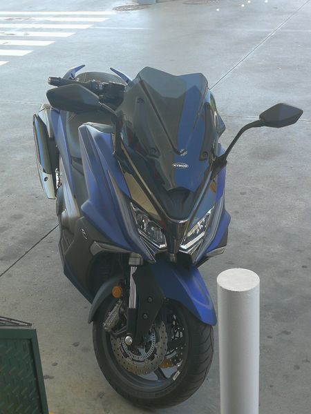

Franesteponero 14 Posted April 9, 2019 En teoria... El problema de la bateria se solucionaba con la ultima campaña que hubo para esta moto, en noviembre de 2018, que no consistia en cambiar la bateria sino en cambiar una cablesito que no paraba de consumir bateria porque el indicador de la presion de neumaticos no dejaba de mandar informacion, y lo que hacian con esta campaña era añadir un cable que permitia que esta informacion solo se mandara cuando ma moto estuviera arrancada, es decir el problema no es la bateria.... Metiendote en el apartado de mi kymco y metiendo bastidor y dni del titular podras ver todo esta informacion y si tu moto esta al dia o no.... Aqui os dejo a mi maquina con tan solo 100km..... Hola invitado! Por favor regístrate o inicia sesión para ver el contenido oculto. Hola invitado! Por favor regístrate o inicia sesión para ver el contenido oculto. Share this post Link to post Share on other sites

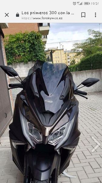

Crespo78 0 Posted April 9, 2019 Muy chula el color azul . Yo hoy le puse la cúpula y cambio un montón, parece otra moto . Hola invitado! Por favor regístrate o inicia sesión para ver el contenido oculto. Otra cosa , como dijeron si frena y tirar hacia atrás y hace el clot ese tan famoso, eso es los discos flotantes?. Share this post Link to post Share on other sites
alexenbar 40 Posted April 9, 2019 Hace 23 minutos , Crespo78 dijo: Muy chula el color azul . Yo hoy le puse la cúpula y cambio un montón, parece otra moto . Hola invitado! Por favor regístrate o inicia sesión para ver el contenido oculto. Otra cosa , como dijeron si frena y tirar hacia atrás y hace el clot ese tan famoso, eso es los discos flotantes?. Es la puig? La negra o ahumado oscuro? Share this post Link to post Share on other sites
Crespo78 0 Posted April 9, 2019 .si es la Puig, ahumado oscuro .81 euros me costo . Share this post Link to post Share on other sites

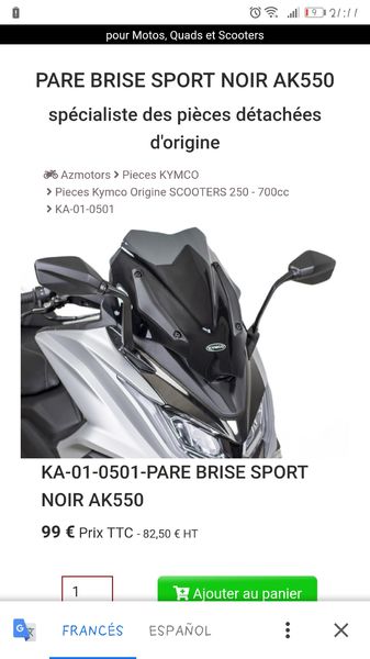

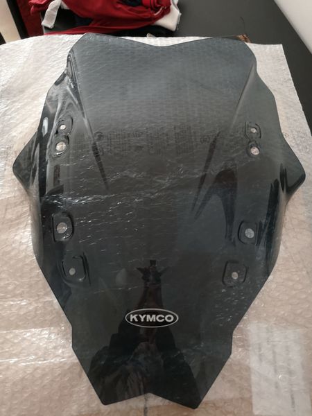

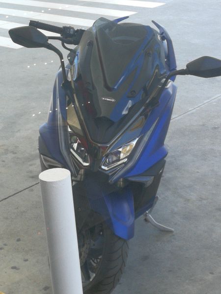

Franesteponero 14 Posted April 9, 2019 Bueno todo es posible, pero es extraño que aun habiendo pasado la campaña tenga ese problema.... Es mas si solo fuera la bateria solo hay que cambiarla, me parece una escusa muy mala que digan que en kymco no hay stock de baterias.... Cuando se le podria poner una bateria cualquiera, y si es verdad lo que dicen que te pongan una que sea igual. Como bien has comentado yo llamaria a kymco españa del tiron! Hace 44 minutos , alexenbar dijo: Es la puig? La negra o ahumado oscuro? Yo recibi mi cupula desde francia esta mañana, asi que se la pondre mañana, le he comprado la originar de kymco que es la que mas me gusta, mañana os pondre fotos con ella puesta, pero quedaria asi... Hola invitado! Por favor regístrate o inicia sesión para ver el contenido oculto. Por cierto me costo 84 euros con envio y todo. SerchAK likes this Share this post Link to post Share on other sites

Franesteponero 14 Posted April 10, 2019 Vaya!!! Que casoalidad, jajajaj pero bueno mientras sea asi me alegro tio! A seguir disfrutandola una vez la tengas lista! Por cierto, ya tengo la cupula instalada... Jejej Me encanta!! Hola invitado! Por favor regístrate o inicia sesión para ver el contenido oculto. Hola invitado! Por favor regístrate o inicia sesión para ver el contenido oculto. SerchAK and Hodwi like this Share this post Link to post Share on other sites
Txingudi 1,526 Posted April 10, 2019 Queda bien la verdad ... es muy muy parecida a la puig ... Franesteponero likes this Share this post Link to post Share on other sites

Crespo78 0 Posted April 10, 2019 Hace 6 horas, Txingudi dijo: Queda bien la verdad ... es muy muy parecida a la puig ... Yo la verdad q la veo igual , solo cambia los del medio los embellecedores los demás prácticamente igual , ya q la tengo yo puesta en la mía . Share this post Link to post Share on other sites
