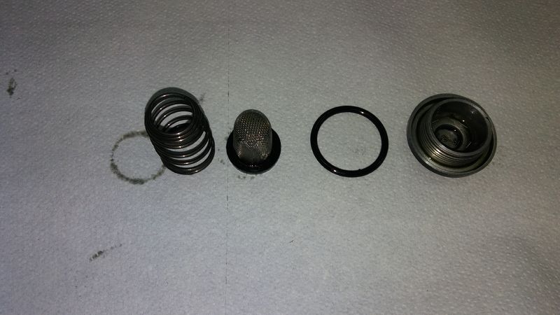

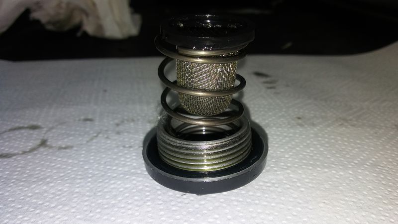

Le acabo de cambiar el aceite, y pone en la chapa marcado 0.9 litros.  Al quitar el tornillo del aceite tiene un muelle y el tamiz en forma de dedal.

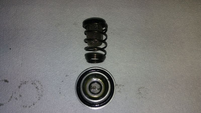

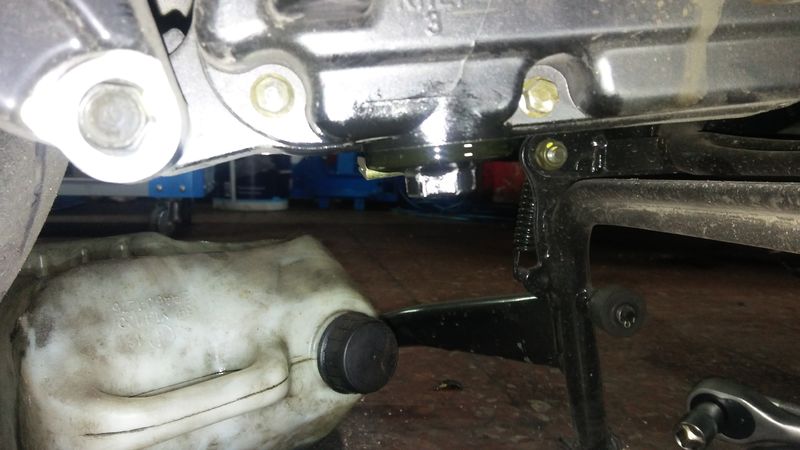

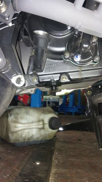

Bueno, como hoy tenia poco trabajo en el taller y me aburría, le he cambiado el aceite, os pongo unas fotos para que veáis lo que lleva nuestra GD

Esa es la posición del tamiz? Creo que me venía de a revés ...o la puse mal.
Yo la coloqué el tamiz con la goma abajo, es decir lo contrario que tú.

Hombre, si hay alguna impureza, se supone que iría al fondo del tamiz y se quedaría depositada ahí, para cuando se cambia el aceite poder verla, y saber el estado de nuestro motor. Si lo pones invertido, al quitar el tapón caerían las posibles impurezas con el aceite y no podríamos saber si alguna pieza esta sufriendo algún deterioro.

Esta moto no lleva ningún filtro de aceite aparte del tamiz en forma de dedal, la bomba de aceite aspira por un tubo a través del tamiz en el punto mas bajo del motor y en tamiz proteje de partículas al circuito de aceite.
