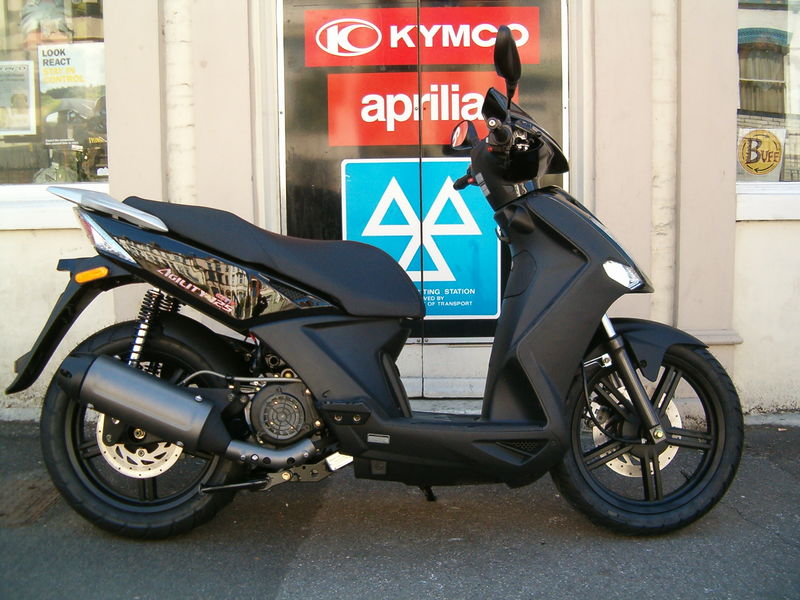

Buno xavales desde el pasado viernes ya disfruto de una agility city de segiunda mano, una del 2009, la verdad que muy contento con la estética y bastante con la conducción, sólo tengo una duda de novato, es noprmal que a partir de 80.. vaya dando como saltitos... y se mueva bastante? es más me parece que llevo los neumaticos demaisado hinchados... perdondad mi ignorancia pero llevo 8 años sin moto.
Por otra parte el retrovisor izquierdo se me baja y o hay forma de colocarlo en el sitio... lo cambio por uno nuevo o se puede reparar?

Hola, yo tengo la nueva y te puedo decir por experiencia que ahora con el aire se ve negrita pasar de los noventa, y tarda un rato de pasar de los ochenta a los noventa. Piensa que el diseño de ésta moto no es precisamente muy aerodinámico, además al no llevar protección aerodinámica como puede ser una pantalla nuestro cuerpo hace mucho de vela, eso unido a qué es una 125 lo dice todo. Yo le preparé una pantalla y parece que mejora algo en velocidad punta

Por otra parte es normal que el manillar se mueva hacia los lados bastantes a partir de 70 ? incluso más despacio.. si suslto una mano a veces no para moverso como haciendo círculos.... eso puede ser por las ruedas que piden cambio?
¿Los espejos no llevan una goma en la base? si es así, levantando la goma, verás una tuerca que se puede apretar, si con eso aún tiene movimiento, tendrás que desmontar el frontal para pretarlo por debajo de la barra del manillar
Lo de la dirección puede estar producido por los neumáticos, por unas malas presiones o por que se te escalone el mismo por desgaste, si el neumático está bien, puede ser que tengas algo suelta la dirección

Los espejos se quitan super facil. Le aflojas la tuerca que lleva que hace de contratuerca con la base, y lo desenroscas directamente de la base, no lleva ningun tornillo por debajo ni nada, se quitan y se ponen en cero coma.Ten cuidado al ponerlos no los pongas con la rosca doblada que si vas rapido es facil cagarla. Lo del espejo suelto en la parte de arriba mirar si la goma se puede doblar y debajo hubiera una tuerca que apretandola se solucionaria el problema.Lo digo al tuntun yo no lo he comprobado. En el Ali hay dos espejos por diez pavos que no pone kymco pero tienen muy buena pinta.En diez doce dias en casa.
