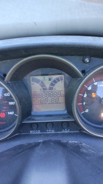

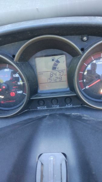

alexkid Publicado 28 de Septiembre del 2018 Compartir Publicado 28 de Septiembre del 2018 Buenas a todos, Abro este hilo, ya que buscando no he encontrado nada al respecto, ayer viniendo al curro mi kymco dejo de mostrar la temperatura en el cuadro, el caso es que en algunos momento puntuales cuando vas en marcha, lo muestra por unos breves segundos y luego vuelve a desaparecer, os adjunto fotos de cuando enciendo la moto y hace el chequeo y una vez encendida para que veais lo que pasa y a ver si sabeis que puede ser lo que le pasa, por si a alguno le ha pasado antes por casualidad. Un saludo y gracias Enlace al comentario Compartir en otros sitios web More sharing options...
Tiritos Publicado 28 de Septiembre del 2018 Compartir Publicado 28 de Septiembre del 2018 Hace 19 minutos , alexkid dijo: Buenas a todos, Abro este hilo, ya que buscando no he encontrado nada al respecto, ayer viniendo al curro mi kymco dejo de mostrar la temperatura en el cuadro, el caso es que en algunos momento puntuales cuando vas en marcha, lo muestra por unos breves segundos y luego vuelve a desaparecer, os adjunto fotos de cuando enciendo la moto y hace el chequeo y una vez encendida para que veais lo que pasa y a ver si sabeis que puede ser lo que le pasa, por si a alguno le ha pasado antes por casualidad. Un saludo y gracias Hola compañero, quizás te haya fallado el sensor de temperatura. Te paso copia de la página donde explica como meterle mano, primero mira que no se hayan cortado o desempalmado los cables. Un saludo Sensor de temperatura S.D.125.xps Enlace al comentario Compartir en otros sitios web More sharing options...
alexkid Publicado 28 de Septiembre del 2018 Autor Compartir Publicado 28 de Septiembre del 2018 Hace 1 minuto , Tiritos dijo: Hola compañero, quizás te haya fallado el sensor de temperatura. Te paso copia de la página donde explica como meterle mano, primero mira que no se hayan cortado o desempalmado los cables. Un saludo Sensor de temperatura S.D.125.xps Buenas, Muchas gracias, estuve mirando que cuando pasa eso, da un error 12, pero a mi no me sale ningun fallo de la misma, con lo que "creo" que la sonda que indicas, puede estar bien, lo que si es posible es lo que dices del cable, ya que hace un tiempo instale la alarma a la moto y toque un poco por todos lados, con lo que es posible que se encuentre algun cable pelado o algo... Mas que nada es que mañana voy a desmontar tanto el frontal de la moto como el cajon, y si algun le ha pasado, asi voy a tiro echo y mas rapido. Aun asi muchisimas gracias!! Enlace al comentario Compartir en otros sitios web More sharing options...
