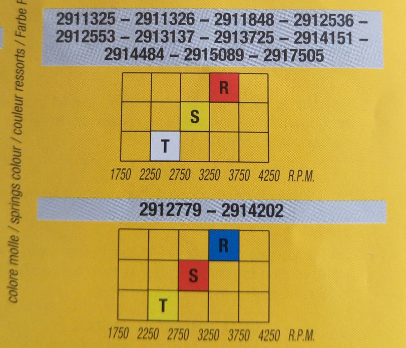

lime Publicado 20 de Octubre del 2018 Autor Compartir Publicado 20 de Octubre del 2018 Llevo los rojos, los mas duros que trae ese kit, referencia 2912536. Me resulta raro que siendo los mas duros solo he ganado un poco de rpm. Puede ser que esa refencia no sea la adecuada para mi moto? Hay muchas referencias, no se si siendo rojos tienen la misma dureza sea la referencia que sea. Entonces cuando se vayan desgastando los ferodos saldra mejor? Enlace al comentario Compartir en otros sitios web More sharing options...

Tiritos Publicado 20 de Octubre del 2018 Compartir Publicado 20 de Octubre del 2018 Hace 5 horas, lime dijo: Llevo los rojos, los mas duros que trae ese kit, referencia 2912536. Me resulta raro que siendo los mas duros solo he ganado un poco de rpm. Puede ser que esa refencia no sea la adecuada para mi moto? Hay muchas referencias, no se si siendo rojos tienen la misma dureza sea la referencia que sea. Entonces cuando se vayan desgastando los ferodos saldra mejor? Hola de nuevo, la referencia que pones de los muelles que has puesto, no corresponde a La Xct 125. Los que corresponden a tu moto en marca Malossi son de referencia 2912779, por eso no has acertado. Te paso 2 páginas para que lo compruebes. Un saludo MALOSSI 2912536 -.pdf ▷ Muelles Maza Embrague Kymco Super-Dink 125_ K-Xct - Malossi.pdf De todas maneras, en la foto veo que los amarillos son más cortos (representa más fuertes) Enlace al comentario Compartir en otros sitios web More sharing options...

lime Publicado 20 de Octubre del 2018 Autor Compartir Publicado 20 de Octubre del 2018 Hace 46 minutos , Tiritos dijo: Hola de nuevo, la referencia que pones de los muelles que has puesto, no corresponde a La Xct 125. Los que corresponden a tu moto en marca Malossi son de referencia 2912779, por eso no has acertado. Te paso 2 páginas para que lo compruebes. Un saludo MALOSSI 2912536 -.pdf ▷ Muelles Maza Embrague Kymco Super-Dink 125_ K-Xct - Malossi.pdf De todas maneras, en la foto veo que los amarillos son más cortos (representa más fuertes) Pues el mecanico que genio, llevo gastado una pasta entre uno y otro para nada.. Mejor informarse y llevarle las piezas, que desastre.. Tanta diferencia puede existir entre los rojos de una refencia a otra? Lo primero que te dicen todos los mecanicos es; eso que te dicen por internet no te lo creas.. Enlace al comentario Compartir en otros sitios web More sharing options...
Tiritos Publicado 21 de Octubre del 2018 Compartir Publicado 21 de Octubre del 2018 Hace 9 horas, lime dijo: Pues el mecanico que genio, llevo gastado una pasta entre uno y otro para nada.. Mejor informarse y llevarle las piezas, que desastre.. Tanta diferencia puede existir entre los rojos de una refencia a otra? Lo primero que te dicen todos los mecanicos es; eso que te dicen por internet no te lo creas.. He mirado bastante información y los muelles rojos que has puesto ( 2912536) dice un compañero que los puso que es muy parecido al de serie de Kymco, que no ganó apenas nada. Otro compañero hace referencia al ( 2912 779) y al 2914202) diciendo que en esa serie el más duro es el azul, como se ve en la tabla de Malossi, las cifras de abajo son las r.p.m. de enganche con esos muelles. y los colores quieren decir: Turismo, Sport, Racing. Un saludo Enlace al comentario Compartir en otros sitios web More sharing options...
lime Publicado 21 de Octubre del 2018 Autor Compartir Publicado 21 de Octubre del 2018 Gracias @Tiritos una vez mas, como te lo curras. Segun esos cuadros, los rojos de 2912536 equivalen a los azules de la 2912779 en la tabla de rpm, en eso me pierdo un poco. El caso es que ahora a nivel de muelles zapatas estoy igual o un poco mas duros que de serie y mi primo no los ha cambiado por lo tanto estamos igual. Quizas estamos enfocando solo las rpm de salida y el problema esta en el tiempo que se queda en las rpm de salida hasta que consigue subir. La de primo sale a 5000 por decir algo, pero al instante sube hasta 8500, la salida es buena y no se nota. La mia se queda un rato atascada en las 5500, en llano da igual pero en una cuesta arriba con dos personas se nota el doble. Enlace al comentario Compartir en otros sitios web More sharing options...
