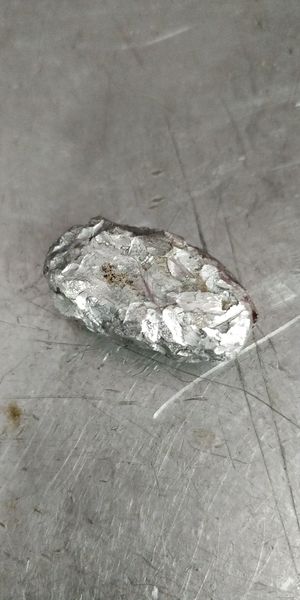

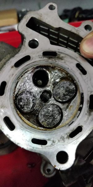

JorgeT Publicado 11 de Julio del 2018 Compartir Publicado 11 de Julio del 2018 Hola foreros El jueves pasado mi SuperDink 125i ABS me dejó tirado en la M-40, cuando volvía del trabajo. La humareda blanca que desprendía no presagiaba nada bueno. La moto tenía en ese momento 56.264 km y apenas 1.200 km antes le había pasado la última revisión (aceite, filtros y pastillas). Antes y después de la revisión se me había encendido esporádicamente la alarma del motor, con los códigos 1, 4 y 10 (unas veces uno, otras veces otro). Las alarmas iban y venían (a veces saltaban, a veces no) y en el taller (no es un oficial Kymco, la llevaba allí sólo para el mantenimiento porque está al lado de la oficina) me dijeron que probablemente sería un error de lectura de la centralita. Así que me apunté llevarla a un taller oficial cuanto antes para asegurarme... pero no me dio tiempo. Al día siguiente de que la grúa la dejase en el taller la fatídica llamada. "Amigo, nunca habíamos visto nada igual, el motor está destrozado, inservible" Ayer me pasé por el taller para verlo con mis propios ojos y, efectivamente, no tenía buena pinta... Esto es el pistón... El cilindro... La culata... Después de barajar varias opciones (por la moto en esas condiciones me ofrecían 250 €) he decidido ponerle un motor de segunda mano que he localizado en MotoYE y tirar con ella hasta que de una vez me saque el A2 (me he puesto ya con ello) y dé el salto a algo un poco más grande (hago unos 70 km todos los días, la mayor parte de ellos por vías rápidas). En el taller no tienen ni idea de qué puede haber producido una catástrofe así, sobre todo porque todos los niveles estaban bien, el aceite recién cambiado y limpio. ¿Se os ocurre qué puede haber sido? ¿Alguien sabe qué significan los códigos de avería de motor 1, 4 y 10? Un saludo a todos. Enlace al comentario Compartir en otros sitios web More sharing options...
ashrambo Publicado 11 de Julio del 2018 Compartir Publicado 11 de Julio del 2018 Pues solo te queda ver que origino la avería, te dirán que falta de aceite o refrigerante...parece que reventó por temperatura... Moraleja...ante cualquier código de error, y mas si es el 01 parar la moto, llamar grúa y al taller... es arriesgado seguir conduciendo pero si te arriesgas primero hay que comprobar niveles/fugas...si esta bien arrancar, si hay niveles bajos o fugas grúa y taller, y persisten los códigos al taller con grúa... los únicos códigos que te pueden incitar a seguir circulando son los relacionados con el sistema eléctrico, fallo del regulador, fallo de batería.... Enlace al comentario Compartir en otros sitios web More sharing options...

abhang Publicado 12 de Julio del 2018 Compartir Publicado 12 de Julio del 2018 La verdad es que es impresionante cómo han quedado las piezas, parece tema de calentamiento. Enlace al comentario Compartir en otros sitios web More sharing options...

JorgeT Publicado 13 de Julio del 2018 Autor Compartir Publicado 13 de Julio del 2018 Gracias por los comentarios @tiritos. Hablamos de dos talleres distintos, el taller en el que le pasaba las revisiones no es un oficial Kymco y no disponen del dispositivo para analizar los códigos de la centralita. Es un taller básicamente para cambio de aceites y ruedas. El taller al que he llevado la moto después del percance sí que lo es (Guso Racing, en Alcorcón) y el trato que me están dando es excelente y, desde mi desconocimiento, Agustín, su propietario, me parece que sabe todo lo que hay que saber. La humareda blanca se produjo en el momento en que el motor se paró (no antes). El indicador de temperatura en el panel (iba observándolo) marcaba las 2 barras normales. En el momento del gripado no había ninguna alarma encendida. Tengo claro que el culpable final del desaguisado soy yo, cuando se me volvieron a encender las alarmas después de la revisión debería haber llevado la moto inmediatamente a un taller autorizado. Así que chicos, si os pasa, no seáis tan cazurros como lo he sido yo :-D Enlace al comentario Compartir en otros sitios web More sharing options...
