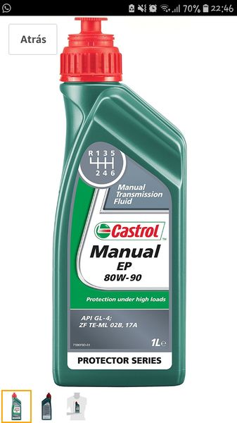

Ivxct Publicado 8 de Marzo del 2018 Compartir Publicado 8 de Marzo del 2018 Yo en breve aré la revision de los 10.000 y le pondré castrol 80w90 de castrol. Y son 120ml, suerte! Enlace al comentario Compartir en otros sitios web More sharing options...

SuperSD Publicado 8 de Marzo del 2018 Autor Compartir Publicado 8 de Marzo del 2018 Hace 1 hora, Ivxct dijo: Yo en breve aré la revision de los 10.000 y le pondré castrol 80w90 de castrol. Y son 120ml, suerte! Puedes poner foto o referencia del que vas a usar? gracias Enlace al comentario Compartir en otros sitios web More sharing options...
Ivxct Publicado 8 de Marzo del 2018 Compartir Publicado 8 de Marzo del 2018 Voy a usar éste Enlace al comentario Compartir en otros sitios web More sharing options...

Tiritos Publicado 10 de Marzo del 2018 Compartir Publicado 10 de Marzo del 2018 Un apunte: El Castrol que indicas Ivkct, aunque la viscosidad es la correcta (no digo que sea inadecuado), es un aceite para cambio de marchas manual con aditivos EP. Hay que tener cuidado si en la caja de engranajes hay algo de metal tipo latón o bronce ya que los aditivos EP atacan a esos metales. Si no estamos seguros hay que utilizar aceites minerales como el Motul de la foto, que es para reductores de engranajes, y está reforzado con disulfuro de molibdeno que reduce la fricción. Un saludo Enlace al comentario Compartir en otros sitios web More sharing options...
vph6 Publicado 10 de Marzo del 2018 Compartir Publicado 10 de Marzo del 2018 Y segun vuestra experiencia? Es muy necesario hacerlo cada esos km? Lo comento porque mi SD125 la pille de segunda mano y me dijo el vendedor que le hizo una revision antes de vendermela y no se si hizo ese cambio de aceite:disimulado:A ver cada cambio de aceite de transmisión te sale por 1,5€. Creo que no es dinero cambiarlo cada 4 mil km. Un apunte: El Castrol que indicas Ivkct, aunque la viscosidad es la correcta (no digo que sea inadecuado), es un aceite para cambio de marchas manual con aditivos EP. Hay que tener cuidado si en la caja de engranajes hay algo de metal tipo latón o bronce ya que los aditivos EP atacan a esos metales. Si no estamos seguros hay que utilizar aceites minerales como el Motul de la foto, que es para reductores de engranajes, y está reforzado con disulfuro de molibdeno que reduce la fricción. Un saludo Por ese motivo yo use el aceite mineral de Motul, para transmisiones, era el recomendado y cero problemas Enlace al comentario Compartir en otros sitios web More sharing options...

Ivxct Publicado 11 de Marzo del 2018 Compartir Publicado 11 de Marzo del 2018 Hace 13 horas, Tiritos dijo: Un apunte: El Castrol que indicas Ivkct, aunque la viscosidad es la correcta (no digo que sea inadecuado), es un aceite para cambio de marchas manual con aditivos EP. Hay que tener cuidado si en la caja de engranajes hay algo de metal tipo latón o bronce ya que los aditivos EP atacan a esos metales. Si no estamos seguros hay que utilizar aceites minerales como el Motul de la foto, que es para reductores de engranajes, y está reforzado con disulfuro de molibdeno que reduce la fricción. Un saludo Bua... pues no había caido en ese detalle... mañana se la voy a hacer y ahora dudo si ponérselo o no... Enlace al comentario Compartir en otros sitios web More sharing options...

Ivxct Publicado 11 de Marzo del 2018 Compartir Publicado 11 de Marzo del 2018 Segun he podido leer siempre y cuando sea la misma viscosidad no debería haber problema. Mañana llamaré a mi mecánico de confianza y le preguntaré. Enlace al comentario Compartir en otros sitios web More sharing options...
Ivxct Publicado 12 de Marzo del 2018 Compartir Publicado 12 de Marzo del 2018 Pues al final no se lo he puesto, mañana compraré el motul cómo el vuestro y se lo pondré. La revision si se la he hecho Enlace al comentario Compartir en otros sitios web More sharing options...
