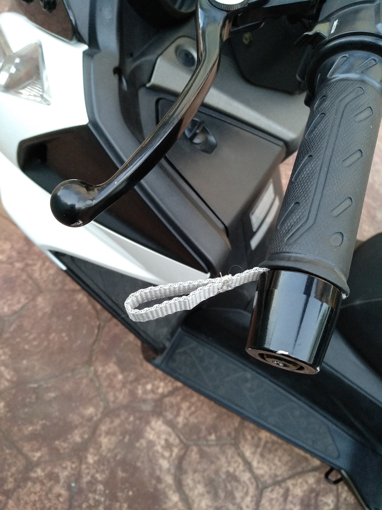

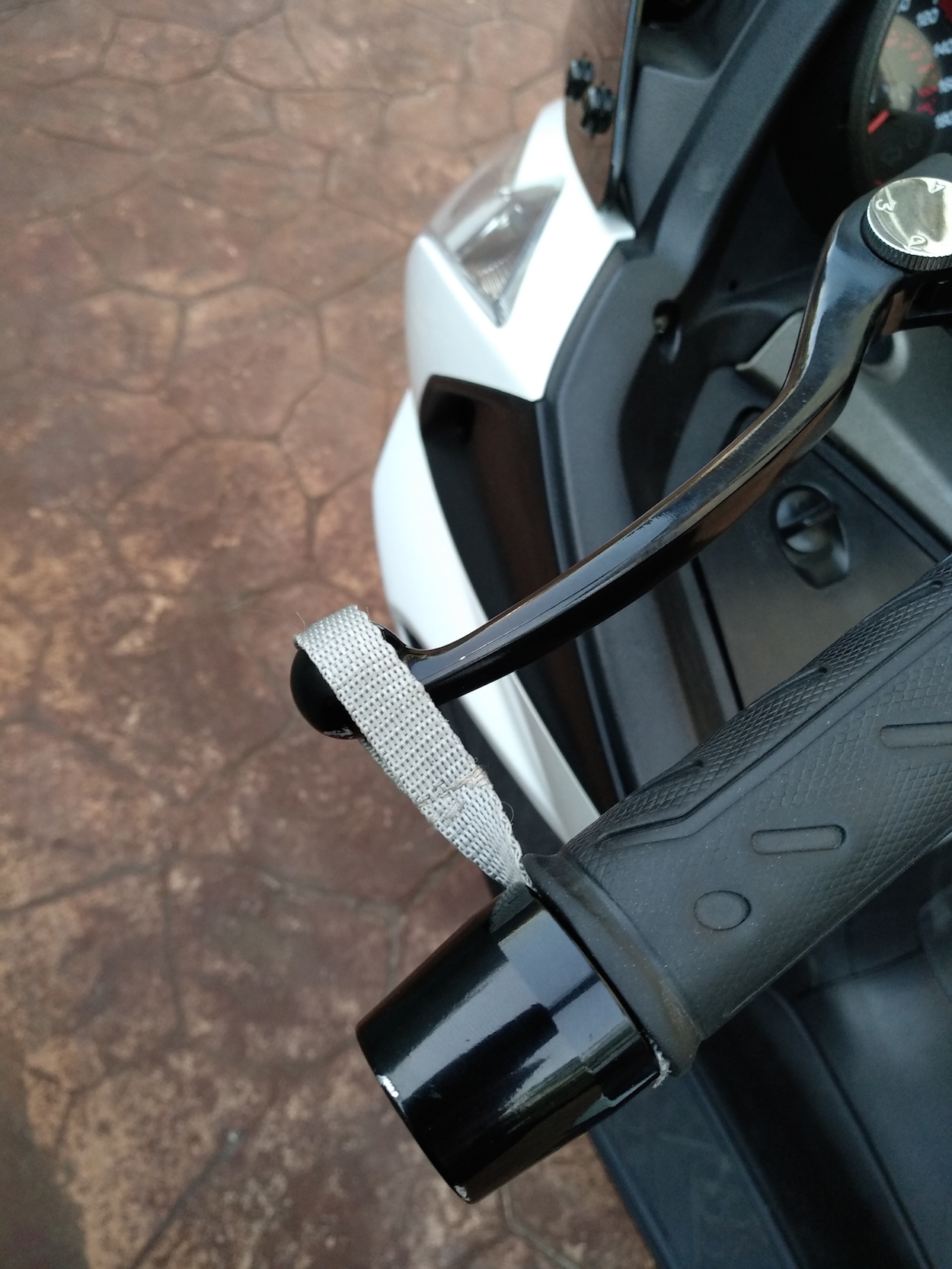

siletes Publicado 11 de Octubre del 2017 Compartir Publicado 11 de Octubre del 2017 Pues eso, la parada en una cuesta en la que te tienes que quitar un guante para sacar las llaves del garaje por ejemplo, se convierte en un caos para los que hemos pasado del freno en el pie a una scooter, y se me ha ocurrido algo simple que no es muy estético pero si efectivo, os dejo unas fotillos. Se cose en uno de los extremos para formar la sujeción con la maneta y por el otro se atraviesa con el tornillo del contrapeso del manillar. Ya os contaré que tal va con el paso del tiempo Enlace al comentario Compartir en otros sitios web More sharing options...
