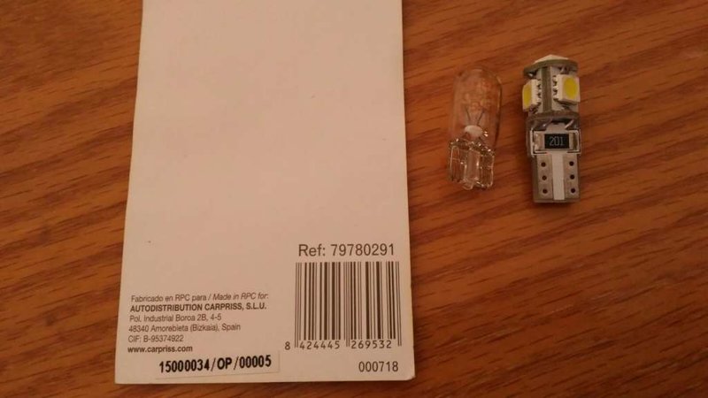

sharkedu Publicado 9 de Octubre del 2017 Autor Compartir Publicado 9 de Octubre del 2017 esta es la bombilla que me salió del portamatrículas, alguien sería tan amable de decirme qué bombilla es? gracias Enlace al comentario Compartir en otros sitios web More sharing options...

Red Velvet Publicado 19 de Octubre del 2017 Compartir Publicado 19 de Octubre del 2017 esta es la bombilla que me salió del portamatrículas, alguien sería tan amable de decirme qué bombilla es? graciasA riesgo de equivocarme creo que si buscas por "bombilla 2 led t10 canbus w5w" podrías encontrarla.Dicho esto, me voy a permitir el lujo de aconsejarte que tengas más paciencia ya que esto no es un consultorio en el que pagues por las respuestas y soluciones a los problemas que planteas.Si no vemos el hilo o no se sabe la solución, qué esperas que hagamos?Yo en concreto acabo de verlo y no estoy seguro que mi respuesta sea correcta.Saludos.Enviado desde mi Aquaris E4.5 mediante Tapatalk Enlace al comentario Compartir en otros sitios web More sharing options...
CUCUIBIZA Publicado 20 de Octubre del 2017 Compartir Publicado 20 de Octubre del 2017 Como te dice el compañero @Red Velvet son modelo T10, w5w. Un saludo Enlace al comentario Compartir en otros sitios web More sharing options...

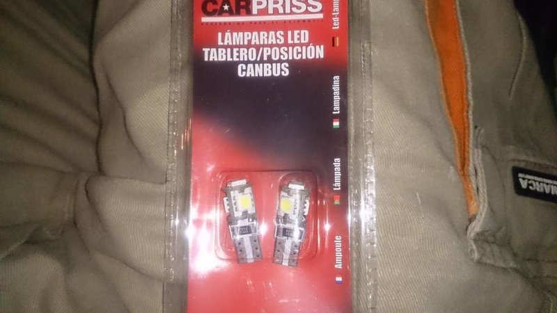

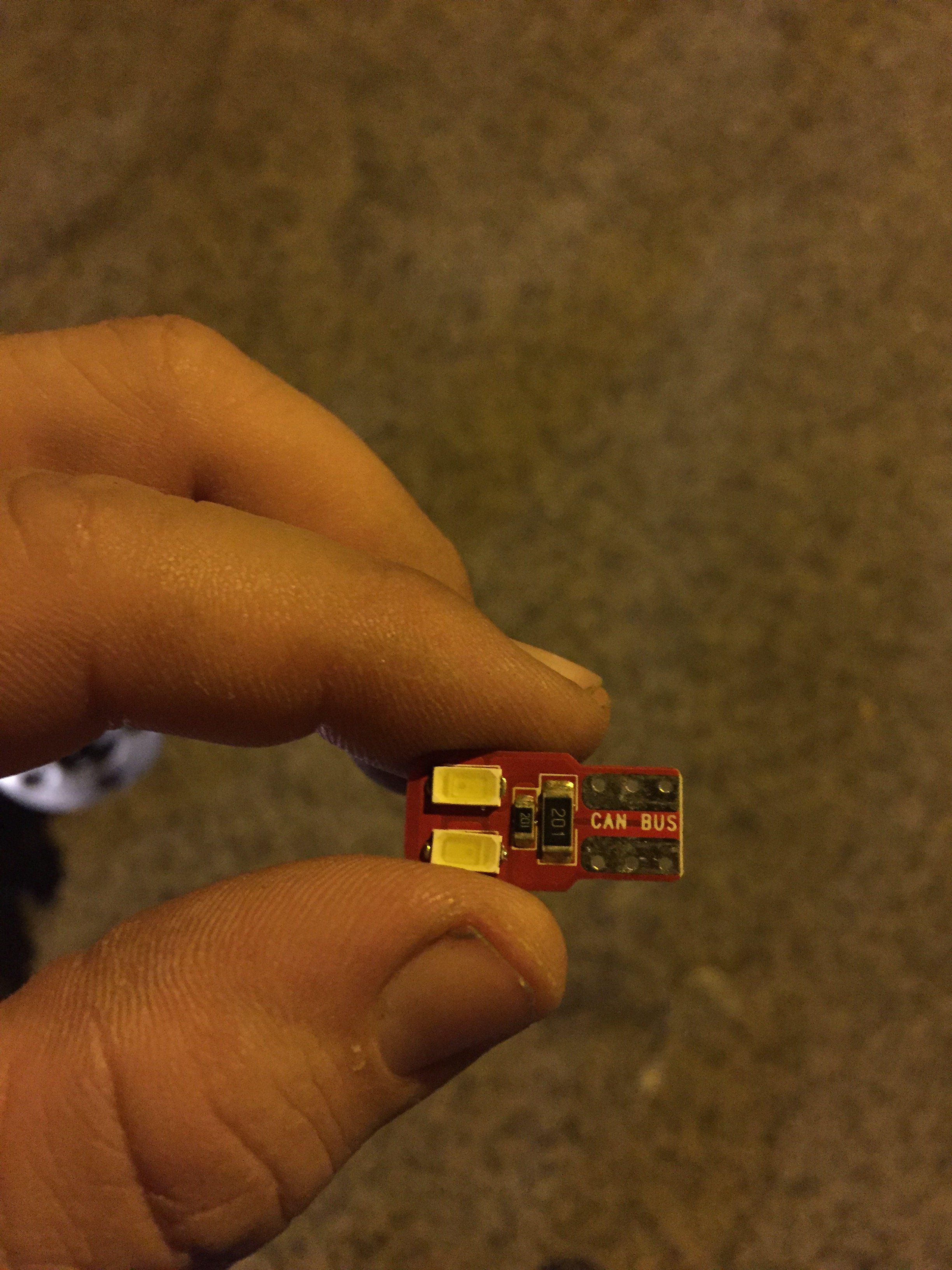

CUCUIBIZA Publicado 20 de Octubre del 2017 Compartir Publicado 20 de Octubre del 2017 Hace 4 horas, sharkedu dijo: me habeis servido de gran ayuda muchas gracias... por nada Por favor hay que tener mas paciencia. Te puedo asegurar que toda esta información está en el foro puesta. Yo he buscado y he conseguido esto en un momento, se las aconseje a un compañero con una k xct porque las que ponia les duraban muy poco, desde que puso estas ningún problema, yo llevo mas de dos años con ellas puestas. Aqui esta la referencia y como alumbran. Un saludo Enlace al comentario Compartir en otros sitios web More sharing options...

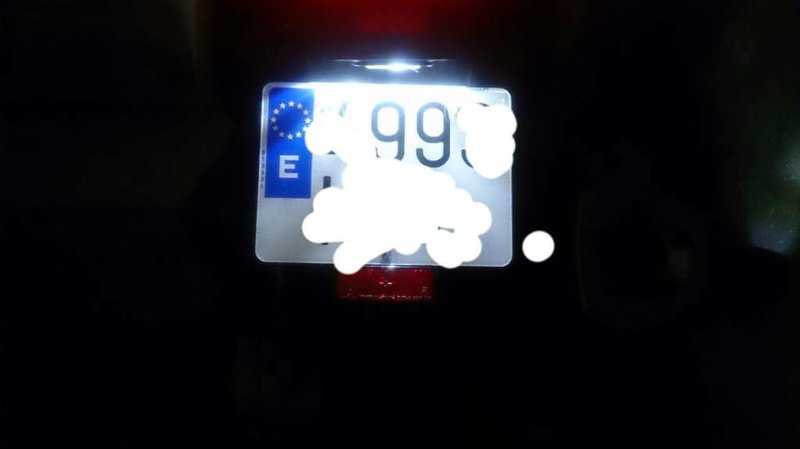

sharkedu Publicado 21 de Octubre del 2017 Autor Compartir Publicado 21 de Octubre del 2017 En 20/10/2017 en 2:25 , CUCUIBIZA dijo: Por favor hay que tener mas paciencia. Te puedo asegurar que toda esta información está en el foro puesta. Yo he buscado y he conseguido esto en un momento, se las aconseje a un compañero con una k xct porque las que ponia les duraban muy poco, desde que puso estas ningún problema, yo llevo mas de dos años con ellas puestas. Aqui esta la referencia y como alumbran. Un saludo muchisimas gracias por tu aporte, si tu experiencia es positiva con esas bombillas las probaré, mi moto es de segunda mano pero no tiene ni un año y ya tiene esa bombilla fundida Enlace al comentario Compartir en otros sitios web More sharing options...
