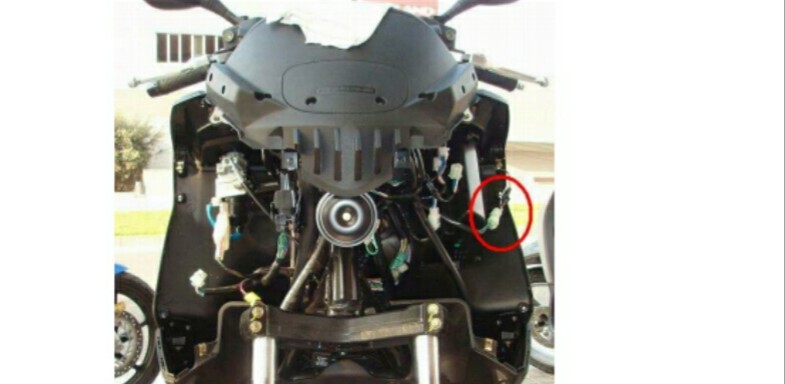

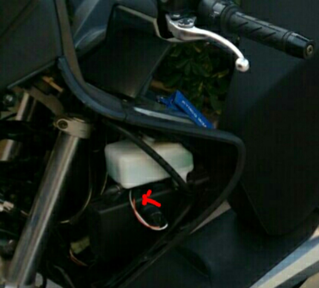

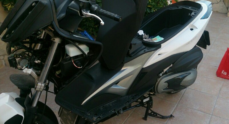

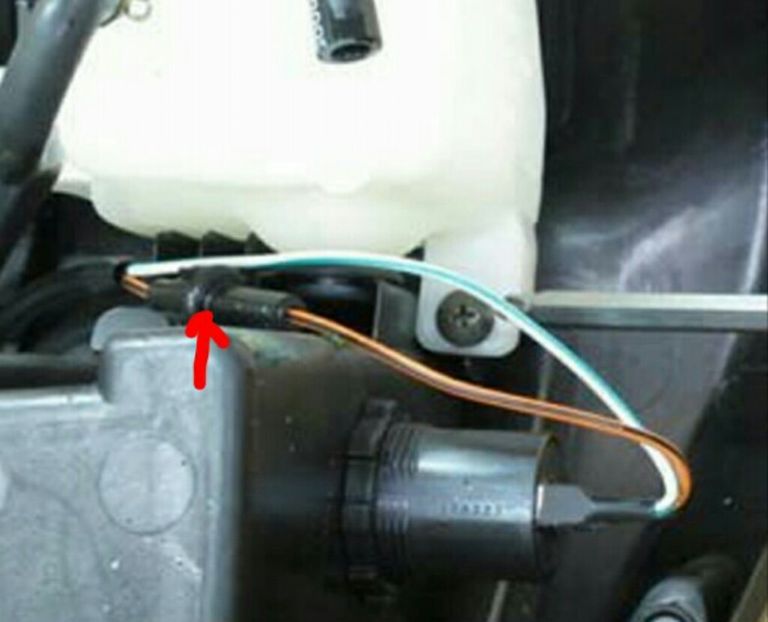

CUCUIBIZA Publicado 30 de Mayo del 2017 Compartir Publicado 30 de Mayo del 2017 Gracias Mandoble!!!! Menudo faenon por un fusible,pero bueno,paciencia y al lio,algun truco a la hora de empezar a desmontar?Gracias. Esto te ayudará. Un saludo http://www.forokymco.es/media/kunena/attachments/70/TutorialCambioBombillasFaroDelanteroparaSuperDink.pdf Muy buen tutorial, seguro que al compañero le es de gran ayuda. Por cierto Cucu, ¿nuestras Xciting también llevan ese fusible aero para la toma del mechero en la pequeña guantera delantera? Buenas noches stingo. Si nosotros también llevamos uno, creo recordar que de 1'25 Amperios. Aunque cuando desmontamos el frontal a simple vista no se ve... Esta debajo del vaso de expansión.... Nosotros tenemos que tener mucho cuidado si queremos hacer experimentos como he escuchado que hacen los que tienen las super dink, por ejemplo esto he leído, le pongo un fusible de 5 amperios y así puedo conectar un aspirador o compresor. El cable tiene una pequeña tolerancia, pero puede salir ardiendo la instalación eléctrica si hacemos esto. Y nosotros porque tenemos que tener mas cuidado, porque a nosotros esos hilos nos llegan directamente al cuadro, tenemos el testigo del teléfono cuando conectamos algo a la toma de 12 voltios, podemos liarla bien. En la super dink no llegan esos hilos ni pasan por el cuadro. Un saludo Enlace al comentario Compartir en otros sitios web More sharing options...
