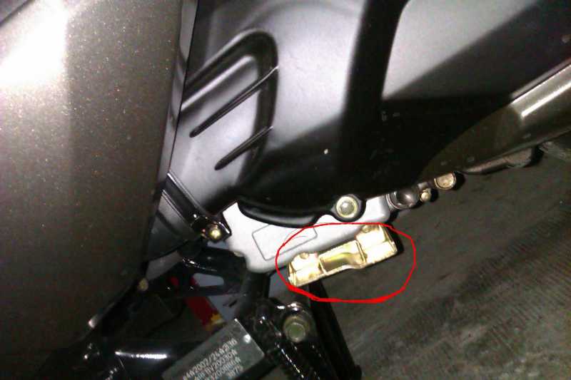

matrix98 Publicado 10 de Febrero del 2012 Compartir Publicado 10 de Febrero del 2012 Estimados, tengo una pieza justo debajo del filtro del aire, que es de color dorado, se ve en la foto que acompaño, que creo no pertenece a la scooter, alguien me puede confirmar tal extremo? Gracias y un Saludo Enlace al comentario Compartir en otros sitios web More sharing options...
Tejera1 Publicado 10 de Febrero del 2012 Compartir Publicado 10 de Febrero del 2012 [attachment=8473]IMAG00321.JPG[/attachment] Estimados, tengo una pieza justo debajo del filtro del aire, que es de color dorado, se ve en la foto que acompaño, que creo no pertenece a la scooter, alguien me puede confirmar tal extremo? Gracias y un Saludo Lo que dice Maferto haber si te a puesto un localizador la parienta???? Estallar no creo pero investiga a ver ¿que lo que eh? Enlace al comentario Compartir en otros sitios web More sharing options...
bautis Publicado 10 de Febrero del 2012 Compartir Publicado 10 de Febrero del 2012 Pues mirando el manual de despiece,creo que es la pieza que marca como "soporte de caballete central" ref.50504-LEA7-E00. El manual te lo puedes descargar si quiere verlo Enlace al comentario Compartir en otros sitios web More sharing options...
Skooter Publicado 10 de Febrero del 2012 Compartir Publicado 10 de Febrero del 2012 Hola compañero, puedes estar tranquilo, la pieza sí es de la moto. Se trata del tope metálico para el caballete, verás que cuando recojes el mismo la pieza de goma o tope, se apoya en la pieza metalica, de este modo no golpea la transmisión. Enlace al comentario Compartir en otros sitios web More sharing options...

matrix98 Publicado 10 de Febrero del 2012 Autor Compartir Publicado 10 de Febrero del 2012 Ok, Gracias a todos por resolverme la duda. El tema es que el color ese dorado no pega con el resto de la moto y he llegado a pensar si al desembalar la moto, se habian olvidado de quitar la pieza. Una vez mas. Gracias Un saludo Enlace al comentario Compartir en otros sitios web More sharing options...
