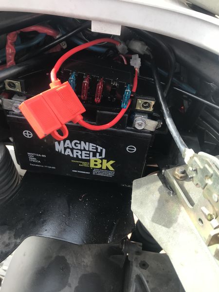

Yokin Publicado 29 de Marzo del 2018 Compartir Publicado 29 de Marzo del 2018 Yo tengo una superdink 300 y fallaba al arrancar. Le pusieron batería nueva y al final era donde los fusibles que no hace buena conexión. Cuando no os arranque vais al asiento,quitáis la tapa alargada que hay al final asiento y se verán los fusibles. Quitar el segundo fusible (30A)x la derecha mirando moto de alante a atrás y se lo volvéis a poner. Veréis como arranca la moto bien. Cuando hace calor el fusible no hace buena conexión y falla. Hay que cortar cables por detrás y poner un fusible aereo(1,50 e) y a mi me arranca a la primera otra vez. En la foto se ve donde falta el fusible está ahí el problema. Espero les sirva a todos. Enlace al comentario Compartir en otros sitios web More sharing options...
