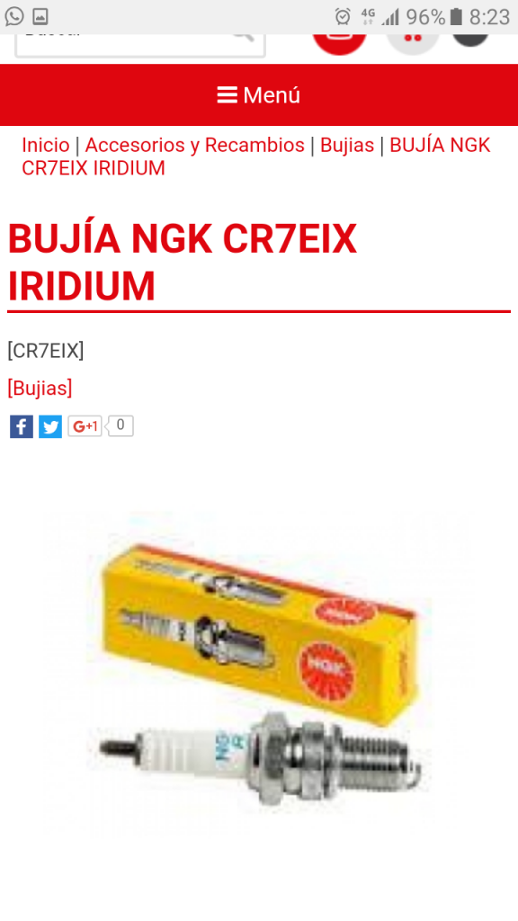

toni Publicado 6 de Febrero del 2017 Compartir Publicado 6 de Febrero del 2017 Quería saber si es verdad que la moto con está bujia corre un poquito más o simplemente no notas nada? Un saludo Enlace al comentario Compartir en otros sitios web More sharing options...
Melki Publicado 6 de Febrero del 2017 Compartir Publicado 6 de Febrero del 2017 Simplemente no notas nada,la bujia de iridio la labor que hace es mejor encendido y supuesta mas durabiidad.Nada mas. Basicamente es que una bujía de iridio es mejor conductora de le electricidad y el calor, por lo tanto tienes mejor chispa y soporta una mayor temperatura de la cámara de combustión. Enlace al comentario Compartir en otros sitios web More sharing options...

mandoble Publicado 7 de Febrero del 2017 Compartir Publicado 7 de Febrero del 2017 Para no hacerlo largo y en base a mi experiencia que la he tenido puesta unos 11000 kms te puedo decir que NO sirve para nada, ni notas nada ni dura mas ni nada de nada. No vale la pena pagar lo que vale, yo la siguiente bujia le puse la suya de origen que va igual. Todo esto depende de la gente lo que crea, yo soy ateo :banana Enlace al comentario Compartir en otros sitios web More sharing options...
Mito Publicado 7 de Febrero del 2017 Compartir Publicado 7 de Febrero del 2017 Para no hacerlo largo y en base a mi experiencia que la he tenido puesta unos 11000 kms te puedo decir que NO sirve para nada, ni notas nada ni dura mas ni nada de nada. No vale la pena pagar lo que vale, yo la siguiente bujia le puse la suya de origen que va igual. Todo esto depende de la gente lo que crea, yo soy ateo :banana Yo lo he notado en los arranques en frío en motos de carburación, en inyección no he notado nada. Y el motor va exactamente igual, ni corre mas ni menos. P.D. depende de lo que crea la gente, si, ademas mi moto se fabricó sola por arte de magia, hubo una explosión de neutrones y ¡pum! la burgman en casa Enlace al comentario Compartir en otros sitios web More sharing options...

Diablo 2 Publicado 7 de Febrero del 2017 Compartir Publicado 7 de Febrero del 2017 Para mi punto de vista solo mejora el arranque en frio.deja un poco mas estable las revoluciones en ralenti y mejora combustión, y por lo tanto un poco de mejora en gasto de combustible y poco mas,según pruebas su duración triplica alas bujías convencionales,por eso son mas costosas cerveza_ Enlace al comentario Compartir en otros sitios web More sharing options...
mandoble Publicado 7 de Febrero del 2017 Compartir Publicado 7 de Febrero del 2017 Pues yo el consumo siempre es lo mismo, pongo el parcial a cero y mas o menos siempre lo mismo con ellas y sin ellas. A mi esto me huele a placebo total, como la gasolina de 98 oct Enlace al comentario Compartir en otros sitios web More sharing options...
