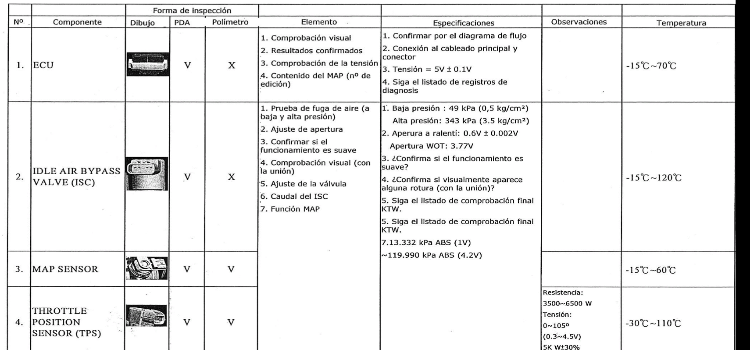

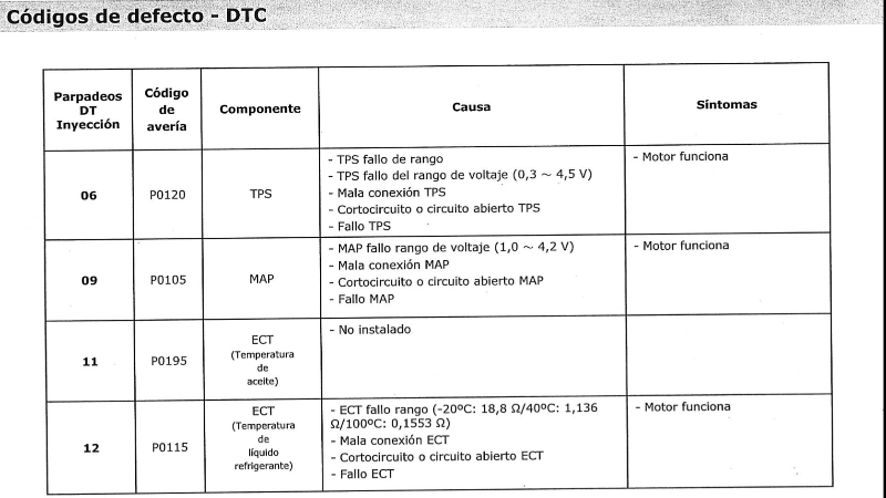

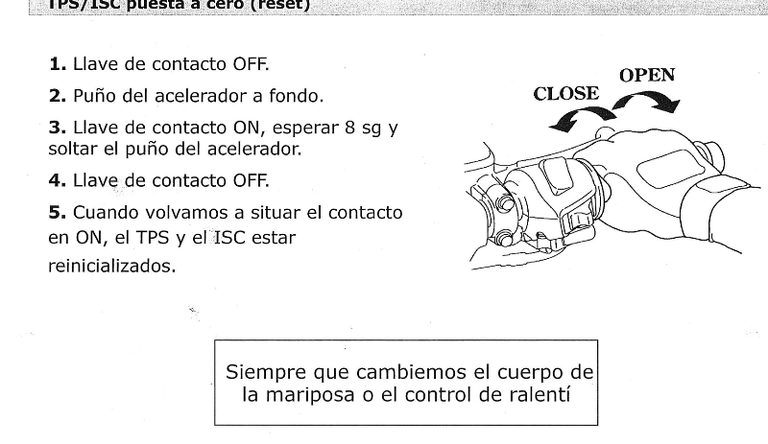

CUCUIBIZA Publicado 26 de Enero del 2017 Compartir Publicado 26 de Enero del 2017 Creo que a lo mejor te estas equivocando, el sensor MAP (presión atmosférica), puede estar bien, esto no tiene nada que ver con el ralentí errático. El sensor MAP no tiene resistencia, solo mide en voltios. Sensor de presión de admisión (MAP) (a 1~4.2 V). Si tienes problemas con el ralentí el problema puede estar en el sensor ISC (válvula de ralentí), o en el TPS. Si no te salen errores en el cuadro, el problema puede estar en la batería o regulador, incluso que le haga falta un reglaje de valvulas, puede que alguna se quede pisada. Si tuvieras fuera de rango el Sensor MAP, te saldría un error Celp en la pantalla, también sale error si el sensor ISC y TPS fallan. Te sale algún error en la pantalla?? Pon el contacto sin arrancar la moto, a los 2 o 3 segundos se tiene que apagar el testigo Celp, si no se apaga, se queda fijo o intermitente es que tienes un problema en el sistema de inyección, hay que mirar el error que sale. Si no salen errores el problema puede venir de otra cosa. Prueba primero a hacer un reset a los sensores TPS/ISC. Así se hace. Y prueba a resetear la centralita. Así es. Aqui va información de mediciones de sensores... Sistema inyección electrónica. Errores Celp. Un saludo. Enlace al comentario Compartir en otros sitios web More sharing options...
ioioio Publicado 27 de Enero del 2017 Autor Compartir Publicado 27 de Enero del 2017 Hola, - sale el error 09 que es el error del sensor MAP - te puedo asegurar que el sensor MAP también influye en el ralenti, puedes probarlo tu mismo, desenchufandolo o moviendolo de posición, verás que los RPM varian - ya hice varios reseteos de tps y de los errores pero obviamente el error sigue porque el sensor está mal - como comenté anteriormente el sensor no responde a las variaciones de presion.. creo que compraré uno nuevo, aunque la verdad es que ahora que la moto no tiene los tirones... Enlace al comentario Compartir en otros sitios web More sharing options...
CUCUIBIZA Publicado 27 de Enero del 2017 Compartir Publicado 27 de Enero del 2017 Pues si te sale el error 9 coincide con el MAP, este sensor hace cambiar la mezcla, al igual que el sensor O2 (sonda Lambda). Pero es raro que fallé ese sensor, no suele fallar. Ese sensor mide la presion atmosférica, si por ejemplo subimos por un puerto o montaña, la presión atmosférica es menor y el contenido de oxígeno también es menor, este sensor lo detecta y cambia la mezcla gasolina/aire Enlace al comentario Compartir en otros sitios web More sharing options...
