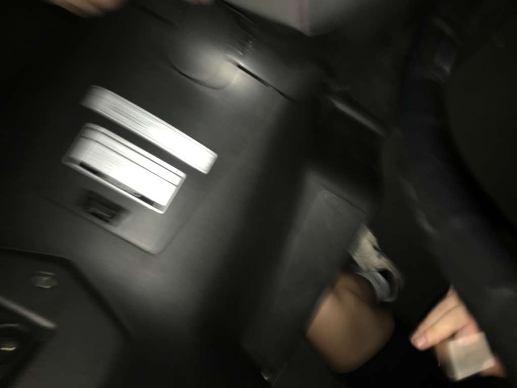

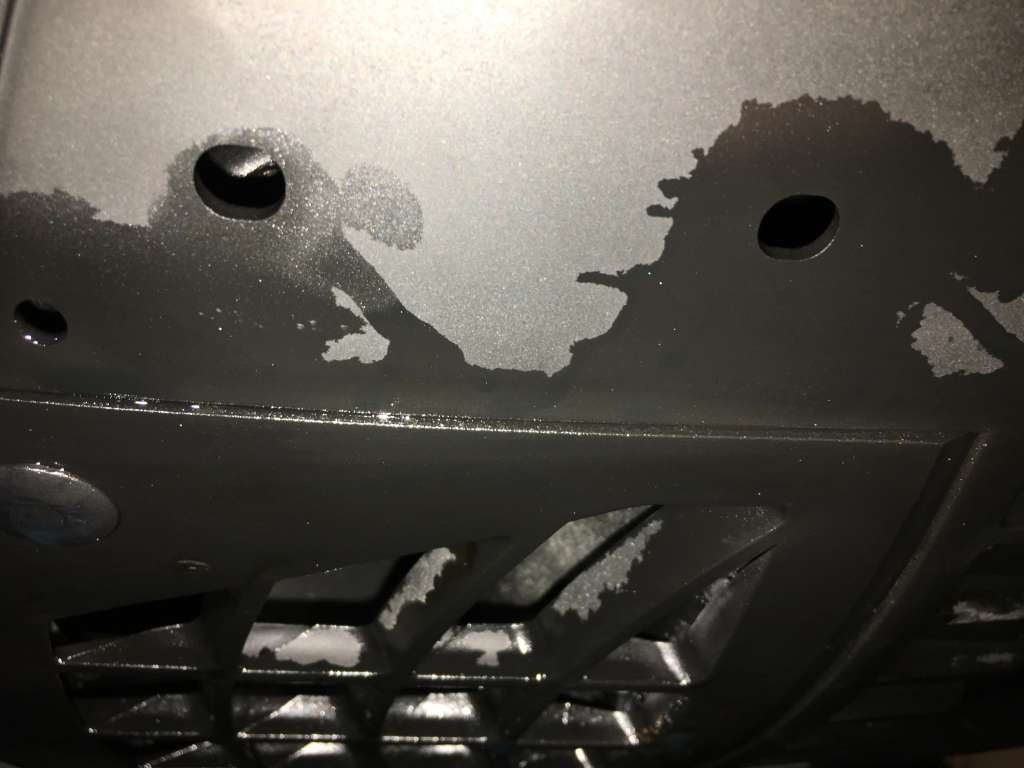

Jotomi Publicado 7 de Diciembre del 2016 Compartir Publicado 7 de Diciembre del 2016 Buenas esta tarde he cojido la moto superdink 125 Abs y hacía muchísima peste a gasolina cuando la he dejado en el garaje me doy cuenta que pierde a chorros la gasolina por abajo y mi sorpresa es que también está empapado donde van los pies por las ranuras debajo del la tapa del tapón de la gasolina pero por el tapón no pierde nada es todo interior que puede ser depósito roto o manguito estoy rayado Enlace al comentario Compartir en otros sitios web More sharing options...
