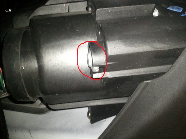

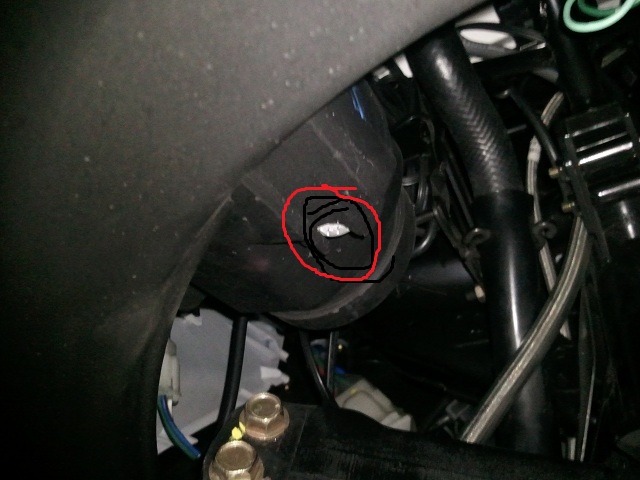

Tejera1 Publicado 6 de Enero del 2012 Compartir Publicado 6 de Enero del 2012 Compañeros hace un rato e bajado al garaje con la intencion de regular las luces cortas ya que parece ser bienen un poco bajas. La verdad que segun el post que existe de como regularlas se le quitan a uno las ganas, comprendereis que tener que desmontar todo el frontal y 8 tornillos de la zona del pasajero es una put......., "·pues aqui dejo con fotillos donde estan los tornillos de regulacion sin tener que desmontar toto lo dicho anteriormente, solo hace falta un destornillador de estrella no demasiado largo para que no tropiece con cables y demas partes internas de la moto os aseguro que con un poco de paciencia y una pequeña linterna dareis con dichos tornillos y en menos de 10 minutos lo tendreis hecho. Si alguien tiene alguna duda que pregunte la verdad es que merece la pena.:ole :ole :ole Enlace al comentario Compartir en otros sitios web More sharing options...

LUISMA Publicado 6 de Enero del 2012 Compartir Publicado 6 de Enero del 2012 No hace falta desmontar el frontal. Solo hace falta un destornillador de estrella o Philips, corto, de esos que tienen mango corto (los podeis encontrar en los chinaos por menos de 1 €). Os describo como yo lo hice, lo saqué del manual Italiano de la Downtow: Colocas, la moto nivelada, sobre el caballete central a 10 metros de una pared. Enciendes las luces y verás en la pared, una línea del haz de luz que es horizontal y paralela al suelo. En ese momento, te agachas debajo del morro de la moto, metes la mano con el destornillador y enfrentas la punta con el tornillo de plástico que tiene detrás de los faros y que aparece en la foto del inicio del post. A medida que vas girando el tornillo, observarás en la pared que la línea horizontal, se parte en 2 (ya que estás accionando, solo uno de los faros) y sube o baja según el sentido de giro que le des al destornillador. Yo los subí unos 5 centímetros y me quedó para mí perfecto. En el manual, hay una viñeta que dice que la altura debe ser en la pared 9/10 de la altura del centro de los faros de la moto. O sea, si la moto tiene el centro a 1 metro del suelo; en la pared, la raya tiene que ser de 90 cm. al suelo. Espero haberme explicado bien, si no, podeis preguntar cualquier duda. un saludo, Enlace al comentario Compartir en otros sitios web More sharing options...

Tejera1 Publicado 6 de Enero del 2012 Autor Compartir Publicado 6 de Enero del 2012 Yo hay algo que no entiendo, si desmontamos el frontal, ¿como regulamos las luces?, le damos una vuelta al tornillo una vez desmontado? y luego vuelta a montarlo para volver a desmontarlo si no esta bien?...:cry: Yo creo que no hace falta quitarlo, se debe de poder hacerlo fácilmente sin hacer tanto trabajo, aunque cuando tenga un rato lo mirare, pero lo mas probable es que la lleve a que lo hagan con una maquina, es la única forma de regularlas bien Lo que si me he dado cuenta es que estan algo bajas Maferto no hace falta que te gastes los euros, primero busca los tornillos despues la pones el caballete la arrancas y enciendes las luces contra una pared con un par de vueltas que le des para un lado u el otro veras como suben y bajan es muy sencillo. Enlace al comentario Compartir en otros sitios web More sharing options...
Tejera1 Publicado 6 de Enero del 2012 Autor Compartir Publicado 6 de Enero del 2012 Yo hay algo que no entiendo, si desmontamos el frontal, ¿como regulamos las luces?, le damos una vuelta al tornillo una vez desmontado? y luego vuelta a montarlo para volver a desmontarlo si no esta bien?...:cry: Yo creo que no hace falta quitarlo, se debe de poder hacerlo fácilmente sin hacer tanto trabajo, aunque cuando tenga un rato lo mirare, pero lo mas probable es que la lleve a que lo hagan con una maquina, es la única forma de regularlas bien Lo que si me he dado cuenta es que estan algo bajas Maferto no hace falta que te gastes los euros, primero busca los tornillos despues la pones el caballete la arrancas y enciendes las luces contra una pared con un par de vueltas que le des para un lado u el otro veras como suben y bajan es muy sencillo. Vale, probare y si veo que la cago, ire al taller :mrgreen: Tu tranquilo que veras como te sale bien si tienes algun problema dimelo si quieres. Enlace al comentario Compartir en otros sitios web More sharing options...

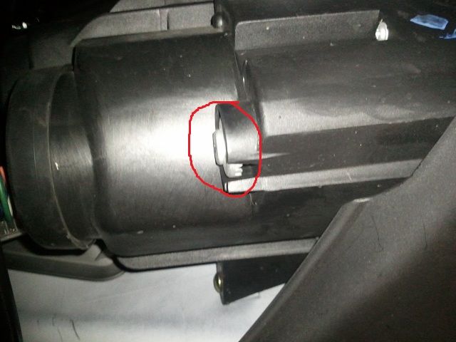

jibonifas Publicado 9 de Septiembre del 2020 Compartir Publicado 9 de Septiembre del 2020 En 6/1/2012 en 16:50 , Tejera1 dijo: Compañeros hace un rato e bajado al garaje con la intencion de regular las luces cortas ya que parece ser bienen un poco bajas. La verdad que segun el post que existe de como regularlas se le quitan a uno las ganas, comprendereis que tener que desmontar todo el frontal y 8 tornillos de la zona del pasajero es una put......., "·pues aqui dejo con fotillos donde estan los tornillos de regulacion sin tener que desmontar toto lo dicho anteriormente, solo hace falta un destornillador de estrella no demasiado largo para que no tropiece con cables y demas partes internas de la moto os aseguro que con un poco de paciencia y una pequeña linterna dareis con dichos tornillos y en menos de 10 minutos lo tendreis hecho. Si alguien tiene alguna duda que pregunte la verdad es que merece la pena.:ole :ole :ole Hola, este tornillo se encuentra en la zona inferior del faro, no? Entiendo que en el paso de la rueda (mirando hacia arriba) es donde estará este tornillo? Un saludo. Enlace al comentario Compartir en otros sitios web More sharing options...
jibonifas Publicado 15 de Septiembre del 2020 Compartir Publicado 15 de Septiembre del 2020 Tema resuelto. Es facil, de facil acceso y regulación en menos de 1 minuto. Recordad que las largas y las de cruce son totalmente independientes y se regulan por separado. Es decir, en total 4 ajustes por cada faro. Por lo menos en la 125. Saludos. Enlace al comentario Compartir en otros sitios web More sharing options...
