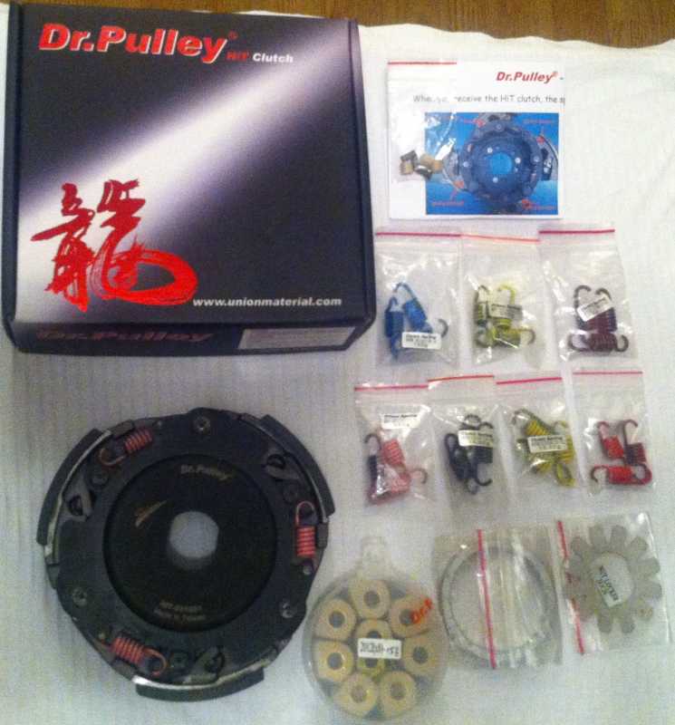

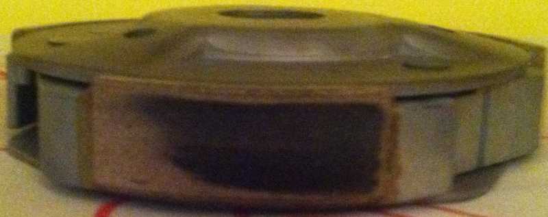

juanpauk Publicado 5 de Enero del 2012 Compartir Publicado 5 de Enero del 2012 Mi scooter es la 300cc sin ABS, 29cv, Ecu E000, bastidor SK60A, embrague y variador LGE5, comprada a finales de Mayo 2011. Me acaban de instalar el embrague HiT231801 de Dr. Pulley y pues en pocas palabras estoy muy a gusto con él, la diferencia se siente inmediatamente. Al igual que las fotos que Parribas subió, las zapatas de mi embrague no tenían un agarre 100%, yo diría que solo un 60% en cada zapata, esta mas el polvillo que se acumulaba en la campana causaba el embrague resbalara y causara ruidos y vibraciones (Aclaro, esto solo me ocurría al salir desde parado o al estar andando lento en tráfico, tema que se a toca en este foro). El embrague original fue cambiado por Kymco dentro de la garantía pero al ser exactamente el mismo, este cambio no soluciono el problema así que opte por conseguir uno en la industria auxiliar. Sensaciones: El embrague lo cambiaron hace unas 3 horas así que no eh tenido mucho tiempo de experimentar pero hasta el momento noto que la moto requiere un poco mas de revoluciones para que el embrague haga contacto con la campana y salir desde parado pero definitivamente siento lo siguiente: cero vibraciones, cero ruidos, suavidad y enganche total entre embrague y campana. Máxima velocidad: tal vez un poco ayudado por el viento pero note que la moto sube un poco más que antes, anteriormente la moto alcanzaba los 140 km/h máximo, hoy note que alcanzo a subir a los 145 km/h, en esta misma área noto que la moto utiliza menos revoluciones para alcanzar la velocidad máxima, estoy hablando de unas 500 rpm menos, no es algo mayor pero lo noto. El embrague como ya se había comentado aquí trae dos sistemas de springs (resortes como yo les llamo), estos los eh dejado como vienen de fabrica pues según el fabricante, es la mejor configuración de acuerdo a las pruebas que ellos han realizado. También me recomendaron cambiar los rodillos de él variados por: 20 x 12 x 15 gramos (de la marca Dr. Pulley). Anteriormente yo ya había cambiado las guías SP2012-AA Dr. Pulley de el variador, aparte de esto no eh hecho ningún otro cambio en esta área. Quisiera aclarar que mi moto nuca estuvo afectada por las vibraciones entre las 4000 y 5000 rpm, únicamente tenía el problema de resbale en el embrague, y también que no tengo ninguna conexión con Dr. Pulley, simplemente estaba hasta los h… de los ruidos producidos por el embrague. Mañana me instalaran la campana de el embrague Malossi 7714321, como lo comente antes la original me la cargue tratando de quemar las zapatas de el embrague y quedo toda azul. Tratare de actualizar este post con mas detalles y si alguien tiene alguna pregunta déjenmelo saber, como ya saben no soy muy técnico en mis aportes pero tratare de ser lo más claro posible. Embrague original: Nuevo Embrague Dr. Pulley: Camapana de serie: Campana Malossi: Enlace al comentario Compartir en otros sitios web More sharing options...

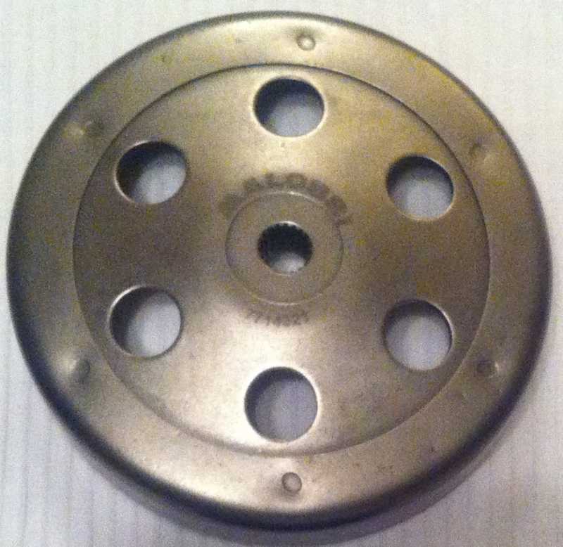

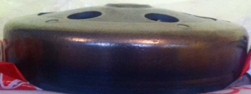

juanpauk Publicado 5 de Enero del 2012 Autor Compartir Publicado 5 de Enero del 2012 El embrague no va todo completo?, se tiene que comprar una campana aparte?...Porque hay tantos muelles de colores en la foto?.. AL final cual es el precio y cuanto tardo? Gracias La campana original va bien siempre y cuando no se haya quemado (de color azulado), manana le tomare una foto para que veas el estado. los muelles vienen para modificarla de acuedo a tus necesidades y gusto, el embrague trae instalados los muelles que segun ellos van mejor de acuedo a sus pruebas. Fueron unos 210 euros + envios (los pague en £ asi que no estoy muy seguro de el precio en euros, tardo 4 dias desde Taiwan. Enlace al comentario Compartir en otros sitios web More sharing options...

juanpauk Publicado 5 de Enero del 2012 Autor Compartir Publicado 5 de Enero del 2012 Lo compre directamente al fabricante despues de muchos emails para aquí y para allá con referencia a el problema de mi scooter. Los precios de el distribuidor de Alemania son los mismos y no tienes el problema de impuestos pues esta dentro de EU. La campana fueron unos 55 euros mirala en la pagina de Malossi, esa si tardo unas 3 semanas desde Italia . Igual que tu yo pensé que todo quede nuevo así no hay excusa de nada. Según Malossi esta campana es compatible con la People GT300i pero estoy 99.9% seguro que le va bien a nuestro modelo, mañana podré confirmarlo cuando la instalen. Enlace al comentario Compartir en otros sitios web More sharing options...

matrix98 Publicado 6 de Enero del 2012 Compartir Publicado 6 de Enero del 2012 Estimado Juanpauk, he estado gogleando y no he podido encontrar el embrague malossi para nuestra scooter, malossi fabrica para algunos modelos de Kymco, pero no para el nuestro de momento. En el Kit de la foto tambien se incluye los rodillos del variador, no? ¿se los vas a cambiar me imagino, no?. Ya nos contarás tus sensaciones, ya que pienso que vas a mejorar bastante. Un saludo Enlace al comentario Compartir en otros sitios web More sharing options...
juanpauk Publicado 6 de Enero del 2012 Autor Compartir Publicado 6 de Enero del 2012 Listo, ya me instalaron la campana Malossi sin problema. Enlace al comentario Compartir en otros sitios web More sharing options...
juanpauk Publicado 6 de Enero del 2012 Autor Compartir Publicado 6 de Enero del 2012 Estimado Juanpauk, he estado gogleando y no he podido encontrar el embrague malossi para nuestra scooter, malossi fabrica para algunos modelos de Kymco, pero no para el nuestro de momento. En el Kit de la foto tambien se incluye los rodillos del variador, no? ¿se los vas a cambiar me imagino, no?. Ya nos contarás tus sensaciones, ya que pienso que vas a mejorar bastante.Un saludo yo tambien busque por todas partes y nunca pude encontrar un embrague Malossi para nuestra scooter, los rodillos ya los cambie de momento todo va muy bien el cambio es muy notorio al salir desde parado, la proxima semana vendra la verdadera prueba en trafico cuando salga de el trabajo y tambien cuando todas las partes nuevas se acoplen un poco mas. Enlace al comentario Compartir en otros sitios web More sharing options...

matrix98 Publicado 9 de Enero del 2012 Compartir Publicado 9 de Enero del 2012 Una pregunta rápida, el kit viene con el muelle contraste? Es por curiosidad. Un saludo Enlace al comentario Compartir en otros sitios web More sharing options...
