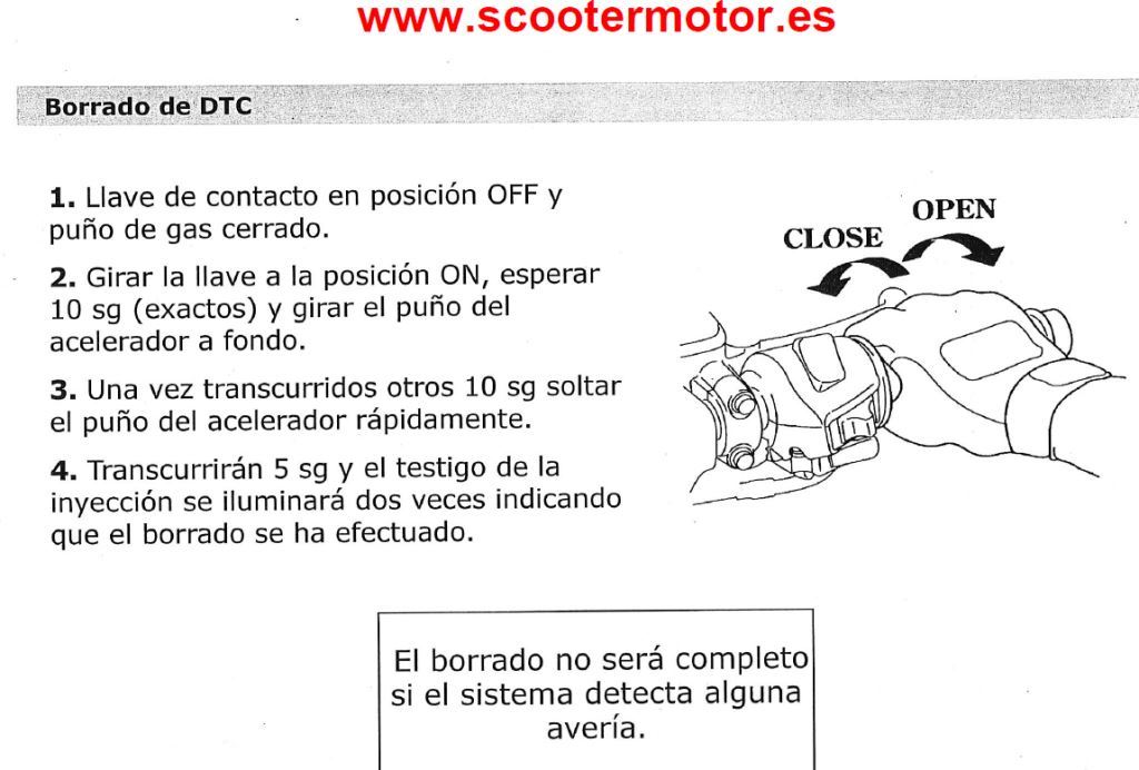

CUCUIBIZA Publicado 9 de Marzo del 2016 Compartir Publicado 9 de Marzo del 2016 Buenas noches. Aquí tienes como se hace el reset, lo que pasa es que con el fallo del abs no hay ningún error que salga en el testigo Celp. Cuando pones el contacto antes de arrancar la moto no te sale ningun código de error? Siempre hacer esto con la moto parada, si detecta alguna avería el reset no se hara. Si no te funciona esto tendras que llevarla a que te metan el ordenador y mirar a ver si les sale algo, o hacerte el reseteo. Un saludo y suerte. Enlace al comentario Compartir en otros sitios web More sharing options...
josesd Publicado 10 de Marzo del 2016 Autor Compartir Publicado 10 de Marzo del 2016 Buenos días, muchas gracias, la purga la he realizado manteniendo la maneta presionada con una goma una noche y con el deposito del liquido a medio llenar. en el de delante perfecto, el trasero me está costando un poco más porque como el latiguillo va en horizontal cuesta más que salga el aire, tengo que levantar un poco la moto de la rueda delantera para facilitarlo. Enlace al comentario Compartir en otros sitios web More sharing options...
josesd Publicado 10 de Marzo del 2016 Autor Compartir Publicado 10 de Marzo del 2016 Hice la secuencia eta que indicas pero sin esperar los 10 seg del paso 2, y me aparecía el cod. 15. Luego hice la secuencia tal y como indicas y la luz del celp se apagó, pero las 2 primeras veces que la arranque le costo un poco, me asusté, parece que ahora arranca otra vez bien y no se enciende el testigo, no me gusta el relentí como ha quedado. Lo que no se ha apagado es el testigo del ABS. Enlace al comentario Compartir en otros sitios web More sharing options...
