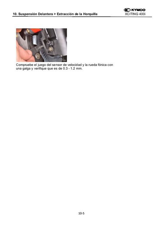

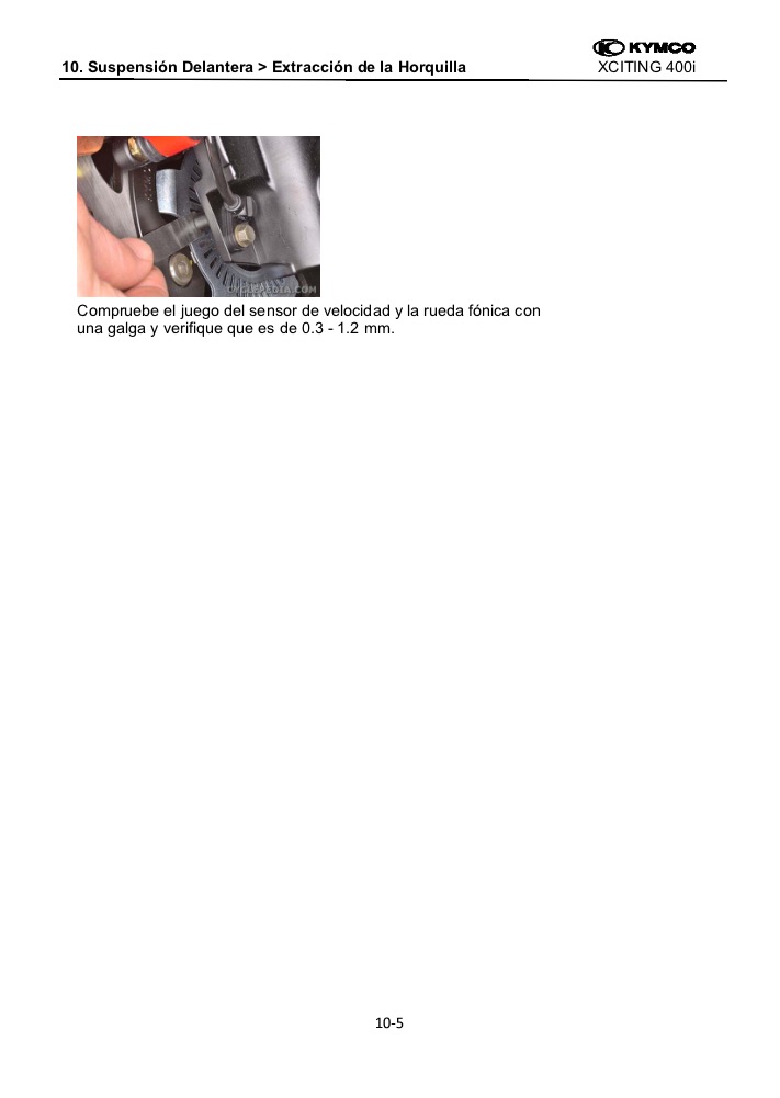

CUCUIBIZA Publicado 15 de Enero del 2016 Compartir Publicado 15 de Enero del 2016 Buenos días. Que cosas mas raras contais. Lo que tienes que hacer es cambiar los neumáticos, pon unos buenos y ya veras el cambio. Respecto a quitar el sensor ni se te ocurra, ese sensor a parte del abs te cuenta los kms que hace la moto y a la velocidad que vas. Si se desconecta no te marca la velocidad, siempre te marcara 0, y si lo mueves un pelin la velocidad no sera real y no contara bien los kms que haces. Lo que se puede probar es como dices es quitar el fusible del abs, yo no lo haría, los fusibles estan al lado de la batería. Cambia los neumáticos y ya veras el cambio. Sigo diciendo que cuentas una cosa muy rara. El abs en una moto funciona bien en recto, tomando una curva por mucho abs que tengas si clavas frenos te vas al suelo, no te se pone la moto recta. Un saludo Enlace al comentario Compartir en otros sitios web More sharing options...

xoxe Publicado 15 de Enero del 2016 Compartir Publicado 15 de Enero del 2016 Cucuibiza en ningún momento te estoy atacando,seguramente sabrás muchisimo viendo que te apoyan tanto.Si entendiste que te ataqué es que no leíste bien mi post. Dejemonos de ataques si tu lo entiendes así. La foto que pusiste es del sensor delantero,en mi caso fué el trasero pero es lo mismo.Al quitar esa ieza en mi xciting se le provocó una avería en el abs y de esa manera siempre estuvo encendida la luz del abs.Perdona que insista funcionó todo el tiempo el velocímetro. Enlace al comentario Compartir en otros sitios web More sharing options...
CUCUIBIZA Publicado 15 de Enero del 2016 Compartir Publicado 15 de Enero del 2016 Ves como explicando bien las cosas serian distintas. Te e tenido que poner la foto para que lo digas bien. Ahora bien explicado todo cuadra. Dijiste desconectar el sensor, en ningún momento dijiste el trasero. Si es el trasero el que no va bien no influye en la velocidad ni en los kms que haces, el que influye es el delantero. Entonces comprederas que el error a sido el no haber explicado bien la cosa desde el principio. Hombre y un poco me as atacado, solo me as dicho que no tengo ni idea, cuando se de lo que estoy hablando. Bueno no hay que darle mas vueltas, un mal entendido por escribir en mensajes. Todo olvidado por mi parte trato_hecho Un saludo paz_ Enlace al comentario Compartir en otros sitios web More sharing options...

Nigromante Publicado 15 de Enero del 2016 Compartir Publicado 15 de Enero del 2016 xoxe, me pasas los números para el euromillón del martes? :mrgreen: Bueno, observando un poco el sensor de la foto que ha puesto Cucuibiza, parece un simple sensor de accionamiento magnético, lo cual es bueno para poder engañarlo y quizás no necesites desmontar nada, bastaría con taparlo con un poco de cinta pero con una rebaba en el medio, lo único seria ir jugando con el tamaño de la rebaba hasta conseguir engañar al sensor. Enlace al comentario Compartir en otros sitios web More sharing options...
