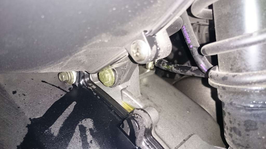

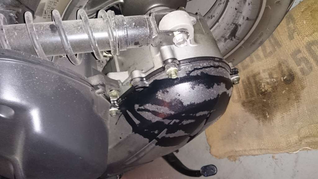

buty99 Publicado 10 de Mayo del 2015 Autor Compartir Publicado 10 de Mayo del 2015 :velocidad aqui os dejo unas fotos para q veais por donde pierde y la.raiz del problema. Aver si asi alguien sabe alg tambien. Saludos gracias Enlace al comentario Compartir en otros sitios web More sharing options...
buty99 Publicado 10 de Mayo del 2015 Autor Compartir Publicado 10 de Mayo del 2015 [attachment:1]DSC_0592.JPG[/attachment] Enlace al comentario Compartir en otros sitios web More sharing options...

Vendettoso Publicado 10 de Mayo del 2015 Compartir Publicado 10 de Mayo del 2015 Eso tiene toda la pinta de lo que te e dicho yo eh, la fuga la tienes por la tapa del filtro de aire, ya le paso a un compañero aquí en canarias y tenia todo manchado por dentro de aceite filtro incluido, lo unico que tanto como lo tuyo no, pero vamos que destapas el filtro del aire y miras si se esta saliendo por ahí, no es nada difícil son 5 tornillos si mal no recuerdo. Y por cierto la tapa de abajo no tiene nada de aceite por dentro, ahi solo va la correa el embrague y el variador, se ve claramente que sale de arriba (tapa filtro de aire) y gotea encima de la tapa de la transmisión. Enlace al comentario Compartir en otros sitios web More sharing options...
buty99 Publicado 10 de Mayo del 2015 Autor Compartir Publicado 10 de Mayo del 2015 :velocidad cuando le echo las fotos la tapa del filtro esta limpia no e mirado por detras pero si es de ai ma comentado el de kymco q sera el primer motor q peta de valencia. Yo teng la china. paz_ Enlace al comentario Compartir en otros sitios web More sharing options...
ernestin1612 Publicado 10 de Mayo del 2015 Compartir Publicado 10 de Mayo del 2015 Tiene toda la pinta que es lo que comenta vendetoso, si saliese del conjunto variador embrague el aceite no saldria x ahi sino por abajo, ese aceite k se ve que sale del filtro , y solo he visto que ocurra cuando le meten mas aceite al motor de lo que lleva. Seguro que en la revisión de los 1.000 se les fue la mano jejejej Animo y que no sea nada paz_ Enlace al comentario Compartir en otros sitios web More sharing options...

ernestin1612 Publicado 10 de Mayo del 2015 Compartir Publicado 10 de Mayo del 2015 Hombre si va petada d aceite a la moto le cuesta mas m imagino x eso iba retenida, A no ser que sea otra cosa ,pero m estraña con los pocos kms k tiene Enlace al comentario Compartir en otros sitios web More sharing options...
Vendettoso Publicado 10 de Mayo del 2015 Compartir Publicado 10 de Mayo del 2015 Si sabes de alguien o te atreves a sacar el aceite tu de la moto, hazlo y mide la cantidad de aceite que te han metido, si te meten de mas aceite la moto no va fina tampoco asi que puede ser perfectamente lo que te comentamos, si por desgracia no sabes o no tienes a nadie que te pueda echar un cable no te quedará otra que llevarla a un taller. Enlace al comentario Compartir en otros sitios web More sharing options...

Mito Publicado 10 de Mayo del 2015 Compartir Publicado 10 de Mayo del 2015 Tiene toda la pinta de que te llenaron el aceite hasta arriba. Normalmente lo va tirando, pero por lo visto tienes una averia de piston y segmentos, (Espero no) Si el que te cambió el aceite te puso el filtro del aceite del revés (a mi me pasó) el circuito se queda sin aceite y gripa entera. Espero que te lo solucionen Enlace al comentario Compartir en otros sitios web More sharing options...
