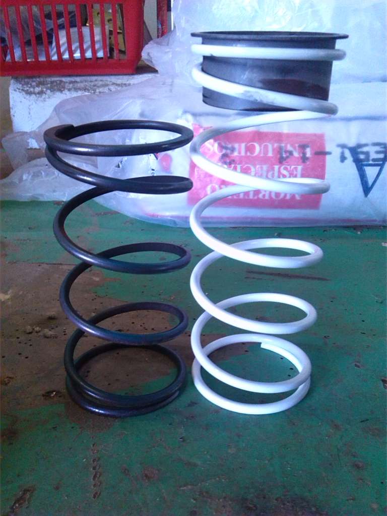

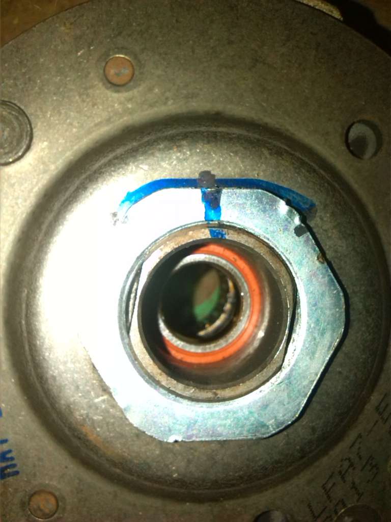

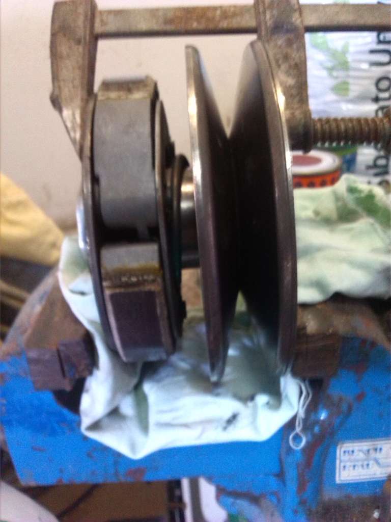

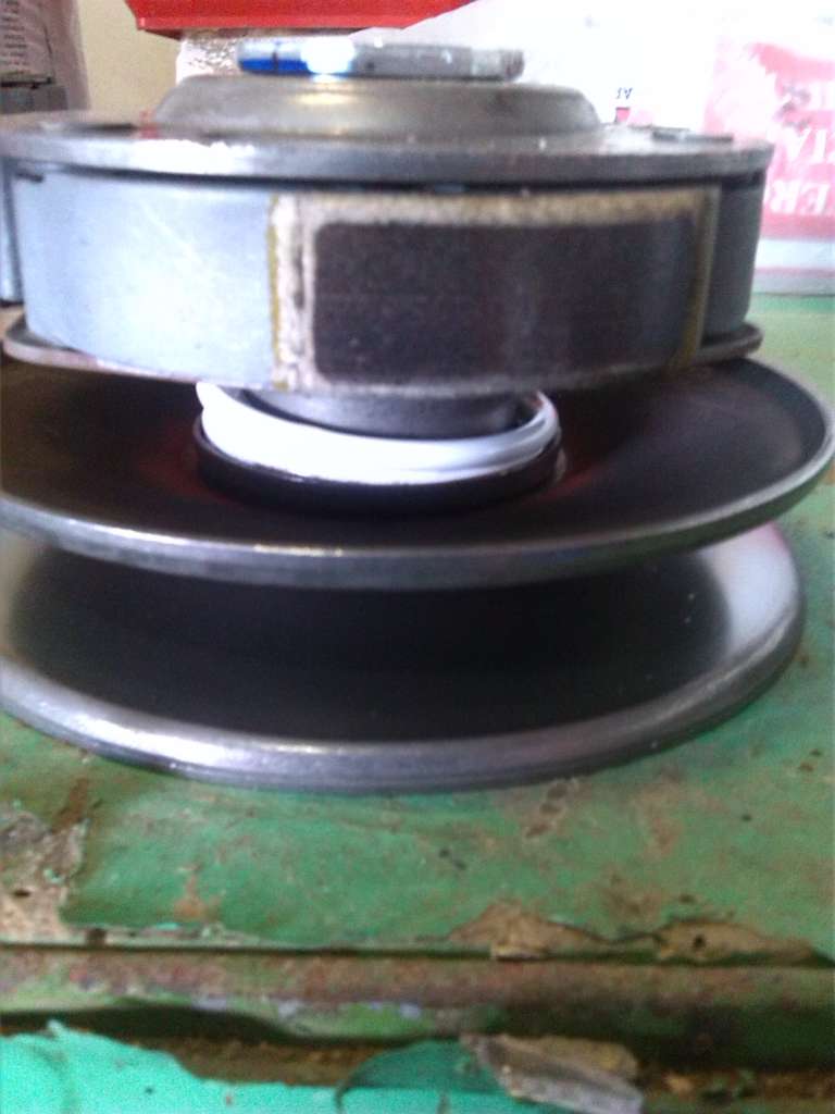

ernestin1612 Publicado 16 de Marzo del 2015 Compartir Publicado 16 de Marzo del 2015 Pues eso compañeros, me he decidido a cambiar el muelle d una vez. Ya que hace unos meses que tengo el muelle cojiendo polvo jejej, sobre todo lo he hecho para comprobar si hay algún cambio respecto al original. En teoría el malossi blanco es un 7% mas duro. El rojo es el mas racing y es un 30% mas duro creo recordar. Asi que con este blanco si se nota algo sera poca cosa paz_ Os dejo unas fotos del proceso. Importante marcar antes de aflojar para cuando se vuelva a montar dejarlo todo igual Como veis uso herramientas basicas jej, pero funciona Esta es la diferencia del muelle original y el malossi Aqui ya el muelle montado, para dejarlo sujeto se realiza el mismo proceso que para aflojarlo. Recordando que coincidan las marcas que hice Enlace al comentario Compartir en otros sitios web More sharing options...
