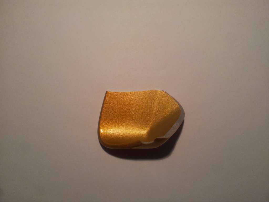

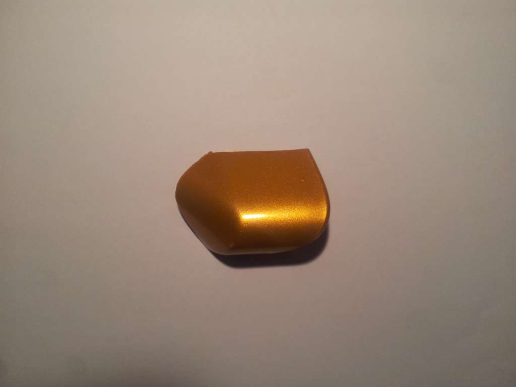

dune83 Publicado 13 de Enero del 2015 Compartir Publicado 13 de Enero del 2015 Buenas tardes compañeros, Pues resulta que el otro dia llevo la moto a limpiar (típica gasolinera a chorro), y se me rompe esta pieza de la carrocería!!! Si alguien me dijera que le he dado un golpe, o la maltrato o...yo que sé, pues lo entendería, pero es que está impecable! Además es nueva, tiene 2500km solamente.¿Cómo es posible? En fin, ira a parte, ¿Alguien sabría indicarme porfavor a dónde podría llevarla para arreglarla, que quedase bien y que no me cobren una burrada? Podría pegar la pieza y punto, pero quiero una mano profesional. En Madrid. Adjunto las fotos. Muchas gracias. Enlace al comentario Compartir en otros sitios web More sharing options...

dune83 Publicado 13 de Enero del 2015 Autor Compartir Publicado 13 de Enero del 2015 Jolín estoy tonto, subi la foto que no era. Ya la edité en el primer post. MasterSnj Me gustaría un toque profesional..es que soy un manazas. Enlace al comentario Compartir en otros sitios web More sharing options...

xenatos Publicado 13 de Enero del 2015 Compartir Publicado 13 de Enero del 2015 Dices que es nueva la moto y eso no puede pasar si no existe un fallo en la inyeccioón de la pieza de plástico. Si miras la parte interior de esa pieza, el trozo roto y el que ha quedado en la moto, seguramente presentara aguas y lineas del flujo de material que se producen por material frio, falta de material o falta de presión en el proceso. Yo haria que lo desmontaran en el taller y si presenta ese fallo, lo reclamaria en garantía. S2 Enlace al comentario Compartir en otros sitios web More sharing options...
