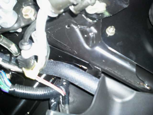

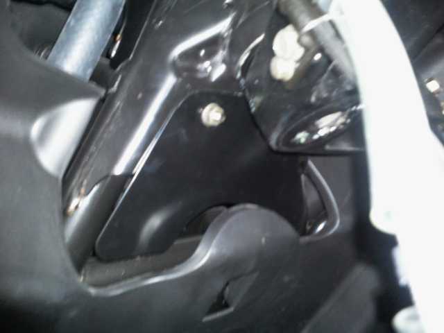

Invitado FULMUN Publicado 23 de Mayo del 2012 Compartir Publicado 23 de Mayo del 2012 Hola a todos, a mi me dieron la SD hace diez dias y no tenía montado el Kit de fábrica, así que lo pidieron y en media hora quedó montado, os dejo unas fotos, creo que es la pieza que se ve , quien sepa seguro que no lo tiene, podrá comparar y confirmarlo, porque yo no me fige antes de que me lo pusieran, saludos a todos. Enlace al comentario Compartir en otros sitios web More sharing options...

ender2004 Publicado 25 de Mayo del 2016 Compartir Publicado 25 de Mayo del 2016 Hola He visto las fotos que ha puesto FULMUN, ¿Alguién puede indicarme si las dos chapas, la A y la B se colocan bajo el cofre, o alguna va en otro sitio? Os comento, acabo de recoger de kymco las placas gratis, pero si me lo instalan me dicen que me cobran 1 hora 47 + iva (les he dicho que yo había leido que era media hora, no tenía el comunicado de kymco acabo de verlo, pero no ha colado o 1 hora o que me las ponga yo) El tema es que me las he traido, pero no se donde se ponen, ¿Me podéis enviar por privado donde se ponen? agradecería alguna foto. Ya se que llevo poco en el foro, pero acabo de comprarme una superdink 125 de 2ª y venía sin las placas. Gracias por vuestra ayuda. Enlace al comentario Compartir en otros sitios web More sharing options...
ender2004 Publicado 30 de Mayo del 2016 Compartir Publicado 30 de Mayo del 2016 Vale ya he localizado donde van las chapas proporcionadas por kymco, en el frontal, a ver si me animo este finde y las pongo. Lo dejo escrito por si a alguien le pasa como a mi, que me ha costado averiguar donde iban. Enlace al comentario Compartir en otros sitios web More sharing options...
ender2004 Publicado 4 de Junio del 2016 Compartir Publicado 4 de Junio del 2016 Ya las he puesto y perfecto. Enlace al comentario Compartir en otros sitios web More sharing options...
