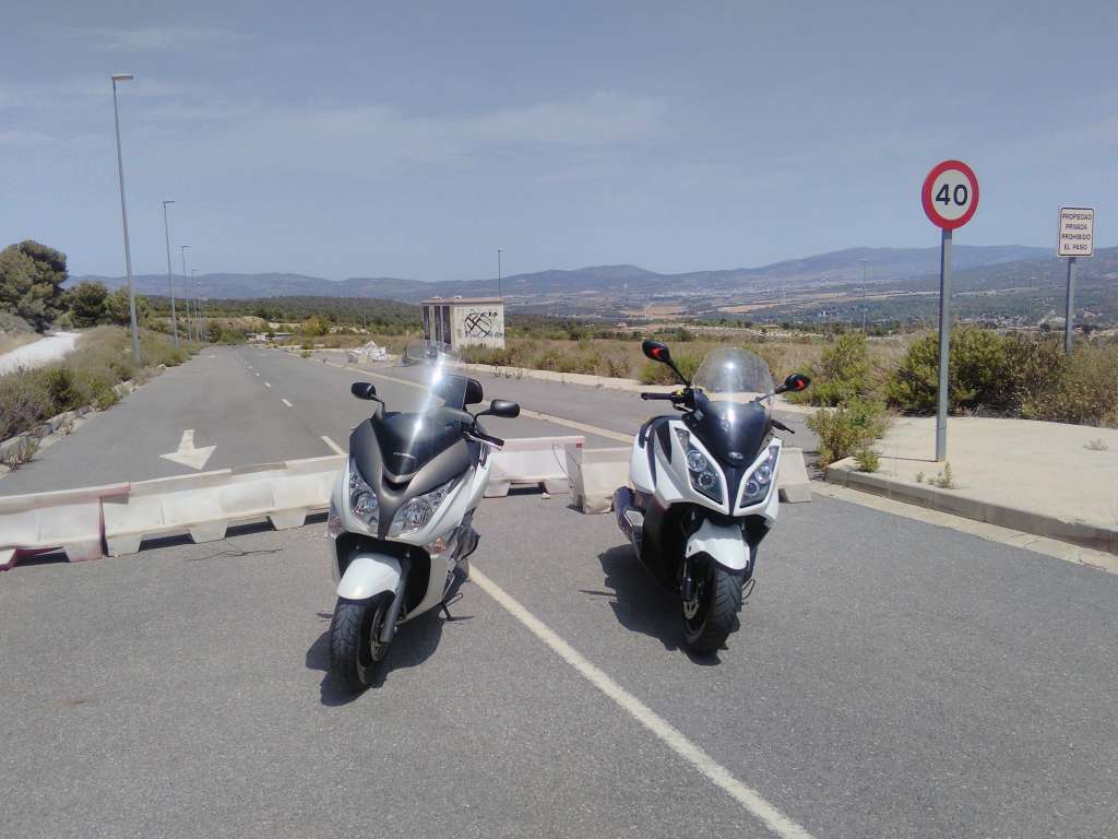

StumpjumperHT89 Publicado 25 de Junio del 2016 Compartir Publicado 25 de Junio del 2016 Buenas compañeros, Añadir que hoy, he salido a dar una vuelta con el compañero Hanoi y como dice el dicho -"cuesta abajo hasta la -merda- corre" ha sido pillar un poco de desnivel y voilà! SD a 125. Poco a poco empiezo a ver algo más positivo y lo más importante es que las revoluciones no están tan altas que con el variador y rodillos de casa, por lo que a la moto le queda más punta aún, siempre y cuando sea favorable. Vssss Enlace al comentario Compartir en otros sitios web More sharing options...
