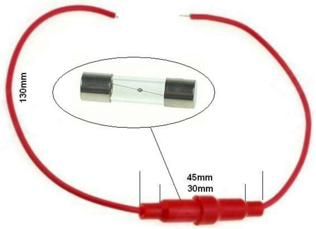

mandoble Publicado 19 de Diciembre del 2016 Compartir Publicado 19 de Diciembre del 2016 Sabeis la medida del fusible? ademas de eso, no es muy poco 0.8 amperios? creo que para saber el valor que necesita se hace diviendo la potencia por lo que quieras enchufar Lo que no tengo claro, es la medida del fusible de cristal pero en el despiece de la kymco no viene informacion Enlace al comentario Compartir en otros sitios web More sharing options...

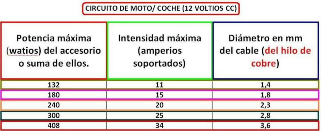

CUCUIBIZA Publicado 24 de Diciembre del 2016 Compartir Publicado 24 de Diciembre del 2016 Creo que lleva un potafusible aéreo, será de este tipo. El fusible es de cristal pequeño, de 0'8 amperios. Este fusible ya es un poquito mas grande de lo que toca. Según los cálculos qué he hecho,.hay podemos conectar cosas que tengan potencia hasta 8 watios, de hay para arriba no.. Potencia dividido entre la tension. P- 8w / T- 12v = 0'66666. Es decir, el fusible para 8 watios tendría que ser de 0'6 A, pero de esta manera se fundiría muy facil, siempre se sube un poco mas. 0'6666 x 1'25= 0'8 Amperios. Aqui podemos conectar cosas que no sobrepasen los 8 watios. He leído por aqui que alguno ha puesto un fusible de 7A, otro hilos puenteando el fusible para que no salte, conectan cosas de potencia mayor a lo que aguantan los hilos. A veces no pasan mas cosas porque tenemos suerte, pero haciendo esto corremos el riesgo de que salga la instalación ardiendo, al no petar el fusible. La electricidad ya sea en viviendas o automoción, hay unas normas, hay que calcular que sección de cobre debe llevar cada cosa, según la resistencia, longitud del cable, etc.. Aqui no se colocan cosas al tuntun, hay ingenieros que hacen su trabajo. Cada sección de cable esta preparada para aguantar un consumo, el fusible esta para que pete cuando hay un cortocircuito o el consumo aumenta, asi al saltar no tendremos problemas en que se sobrecalienten los cables o salgan ardiendo. Siempre hay una pequeña tolerancia, se puede poner de 1 o 1'2 amperios el fusible, no va a pasar nada, pero de hay para arriba no. Haciendo los calculos, el cable que llega a la toma de 12 voltios, la sección es de 0'75 mm (mas o menos, dependiendo de la longitud del cable), yo los cálculos los he hecho con un metro de cable. Cuando la corriente es a baja tensión (nuestro caso, 12v), la sección de cobre a de ser mayor. Si queremos conectar una cosa de mas potencia podemos poner otra toma, sacamos el cable positivo de la batería, el negativo lo cogemos el chasis, calculamos la sección de cobre que debemos poner, ponemos el fusible correcto, así hacemos las cosas bien, porque como he dicho antes, muchas veces tenemos mucha suerte, (pocas cosas nos pasan), hasta que un día nos salga ardiendo la moto y entonces nos echamos a llorar. Potencia = Watios. Intensidad = Amperios. Resistencia = Ohmios. Tensión = Voltios. En esta foto sale la sección en mm segun potencia, no mm2, es seccion de cobre interno (sin contar la funda). Un saludo Enlace al comentario Compartir en otros sitios web More sharing options...
bautis Publicado 24 de Diciembre del 2016 Compartir Publicado 24 de Diciembre del 2016 Gracias por la máster class. Muy, muy claro lo que se puede y no hacer. De este tema ya se había hablado, pero no con tantos datos técnicos. Un 10 --okey Enlace al comentario Compartir en otros sitios web More sharing options...
