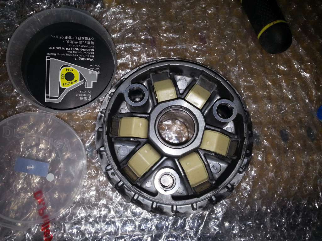

toreto46 Publicado 1 de Febrero del 2014 Compartir Publicado 1 de Febrero del 2014 Buenas ya monté los rodillos dr.pulley, bien...os comento:de 0 a 70 es un tiro....salida y un par muy bueno...el problema, es que no pasa de 79-80, corta a esa velocidad, llame al chico de garciaramcing me dijo que iva a hablar con los dr.pulley.Mi opinión es que necesita mas peso de 12g, poniendo 3 rodillos de 12g y otros 3 de 14g deberia ir perfecta, pero esperare a lo que me diga el chico! Enlace al comentario Compartir en otros sitios web More sharing options...

toreto46 Publicado 2 de Febrero del 2014 Autor Compartir Publicado 2 de Febrero del 2014 Problema resuelto conpañeros......ayer cuando montamos los rodillos los pusimos mal...no en la posición correcta, hoy volvi a abrir me fije bien en la foto y los monte correctamente . Bien la verdad esque estoy contento con la compra, gane aceleración y salida...la punta dificil de probar bien, ya que en galicia no para de llover, para quos hagáis una idea..saliendo en parado, gas a fondo en un recorrido de 100 metros la moto sale mas revolucionada y mantiene las revoluciones mas arriba y en ess 100 metros la moto me dio 79. ...y siguia tirando muy alegre de revoluciones, soltando gas y abriendo a tope de nuevo acelera muy bien, vamos ideal para ciudad.un saludo Enlace al comentario Compartir en otros sitios web More sharing options...
