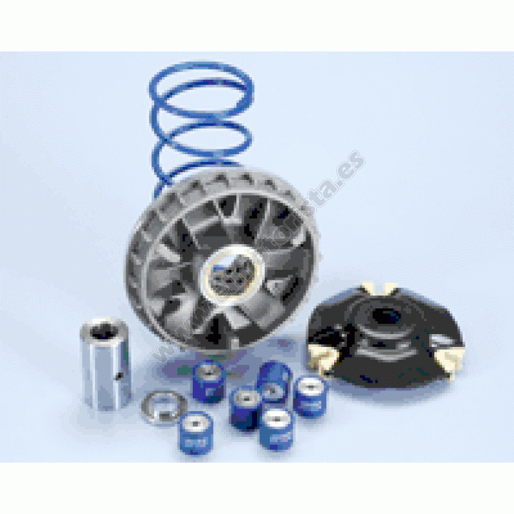

Josan Publicado 3 de Agosto del 2014 Compartir Publicado 3 de Agosto del 2014 Haber invoco alos expertos. Os comento, siempre en las preparaciones de mis motos de 49cc le he montado en variadores la marca polini, es una marca que me encanta y lastima que no tengan nada ni para la superdink ni la nuestra en 125cc, pero tienen para la agility y queria saber si le puede valer ese variador para nuestro modelo(K-xct) porque como sea asi, el menda esta comprandolo en breve! un saludo Enlace al comentario Compartir en otros sitios web More sharing options...
tieter1 Publicado 3 de Agosto del 2014 Compartir Publicado 3 de Agosto del 2014 No creo que te sirva Josan. La Agility y la superdink y kxct llevan motores distintos Enlace al comentario Compartir en otros sitios web More sharing options...
Josan Publicado 3 de Agosto del 2014 Compartir Publicado 3 de Agosto del 2014 No creo que te sirva Josan. La Agility y la superdink y kxct llevan motores distintos Bueno superdink y K-xct comparten motor no? osease que es el mismo o al menos eso tenia entendido! saludos Enlace al comentario Compartir en otros sitios web More sharing options...
tieter1 Publicado 3 de Agosto del 2014 Compartir Publicado 3 de Agosto del 2014 Si. Eso he dicho. La agility lleva un tipo de motor y la sd y kxct otro Enlace al comentario Compartir en otros sitios web More sharing options...

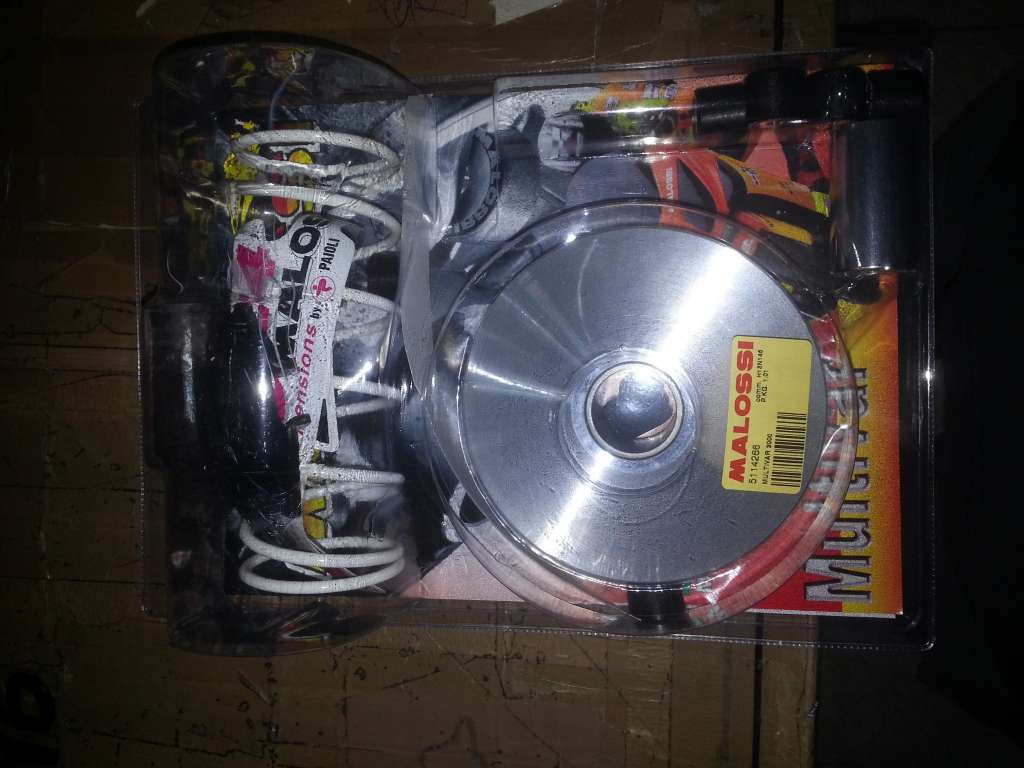

toreto46 Publicado 7 de Agosto del 2014 Autor Compartir Publicado 7 de Agosto del 2014 Bueno después de todo este tiempo me decidí a comprar el kit variador malossi.......espero montarlo este finde y ir probando con los rodillos que trae y intercalar los de serie asta que compre los malossi....! Gracias por todo amigos y ya os contaré Enlace al comentario Compartir en otros sitios web More sharing options...
elguapo105 Publicado 8 de Agosto del 2014 Compartir Publicado 8 de Agosto del 2014 toreto ya me contaras que yo estoy como tu compro o no compro, la gente gana un poco con el variador y aloemjor no es pa tanto cuentame con los rodillos que viene el kit y me dices algo, espero tu comentario ehhh. Enlace al comentario Compartir en otros sitios web More sharing options...
toreto46 Publicado 8 de Agosto del 2014 Autor Compartir Publicado 8 de Agosto del 2014 Bueno ya me llego lo montaré mañana por la mañana, y are pruebas, de todas formas imagino que la mejora no será la ostia jejeje pero bueno..... Enlace al comentario Compartir en otros sitios web More sharing options...
