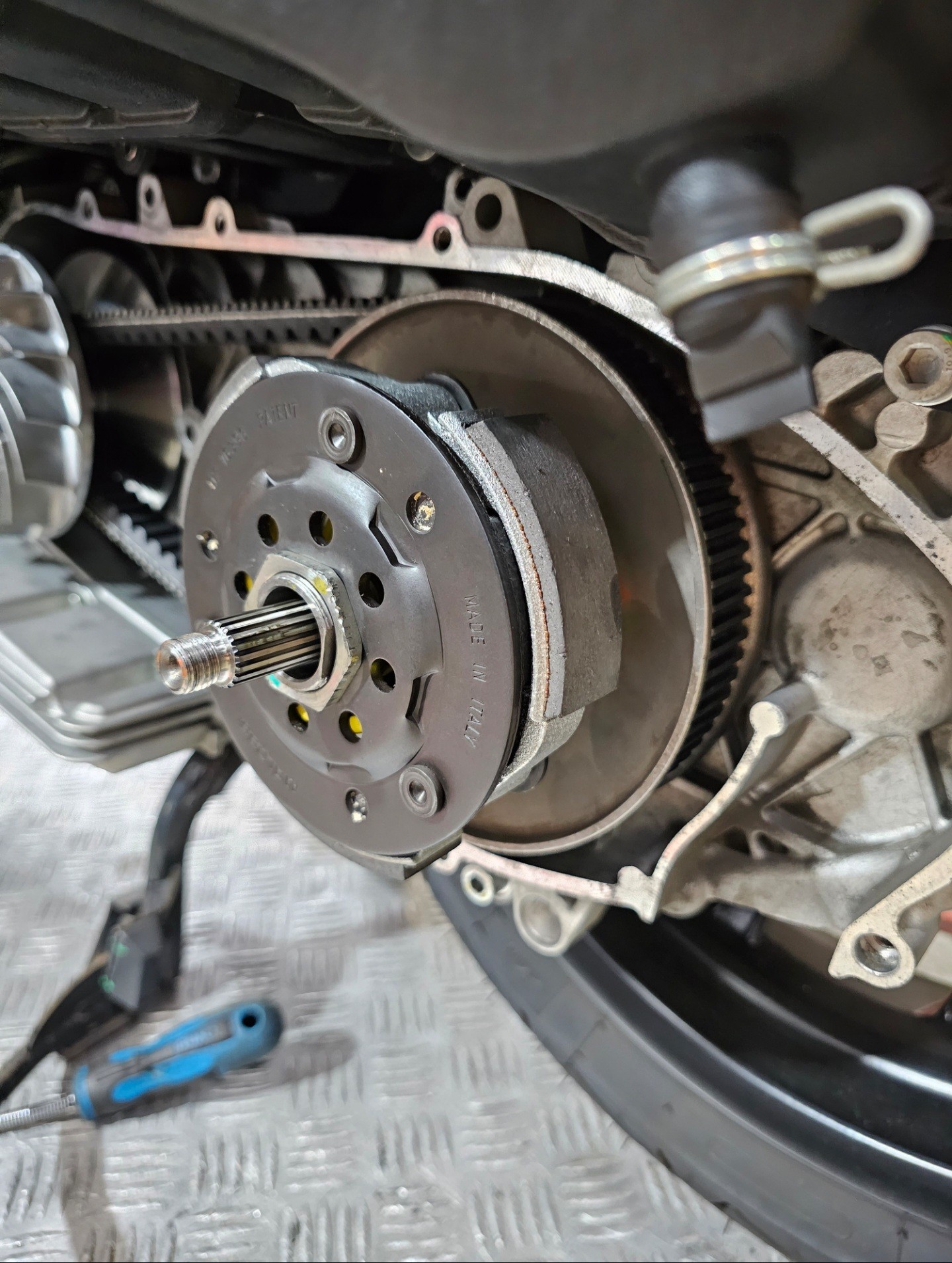

Rotura correa Bando + techpulley 12.5
elotrolado responde a cristiand15j de Tema en SUPER DINK 125 Euro 4 y superiores
Según tengo entendido de este mismo foro, la correa Bando es más corta que la original por eso alarga el desarrollo, cuando le metes los TechPulley que revolucionan algo más el motor pues tienes la combinación perfecta. Ese desarrollo más largo puede explicar las vibraciones al salir. Pero claro, esa correa más corta puede sufrir más, no es que llegue a la carcasa y roce, es que está sometida a más tensión por ser más corta, si del eje del embrague no baja más y el variador no para de tirar de la correa porque aun le queda margen... Dudo que tengas problema con los TechPulley y la correa original. -

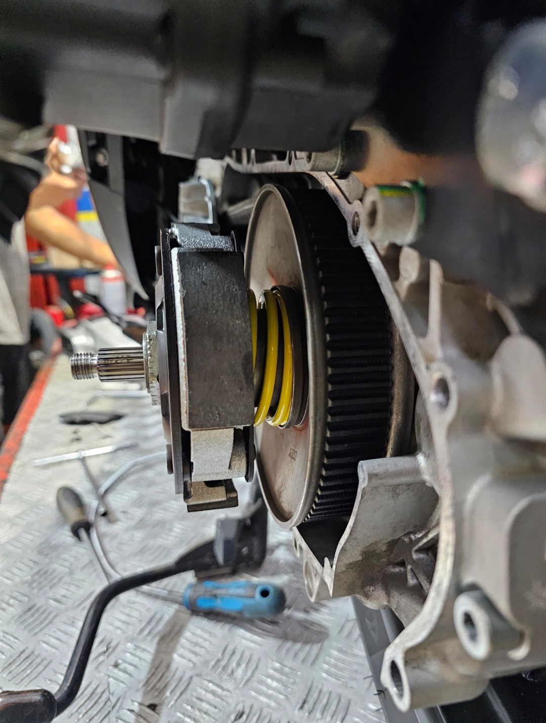

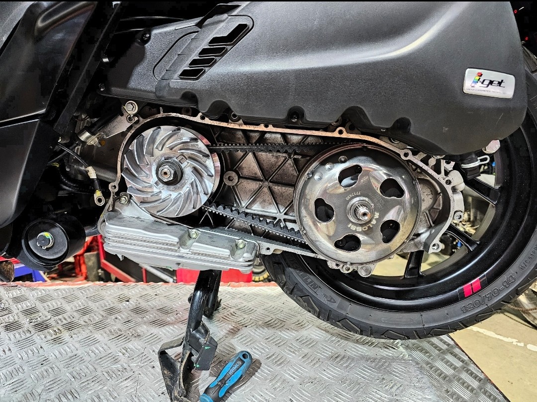

Buenas, menudo putadón macho En el variador no se aprecia que tenga mucho desgaste en el tramo final del recorrido. A ver si el problema es de por otra cosa y vuelves a partir... Imagino que has revisado por todos lados pero igual ese variador llevaba arandela en el lado del eje y está desalineado o la correa bando es mas alta o tiene un ángulo que hace que cuando sube roce con la carcasa. Espero que no te ocurra más pero es lo que se me ocurre fuera de tus hipótesis. -

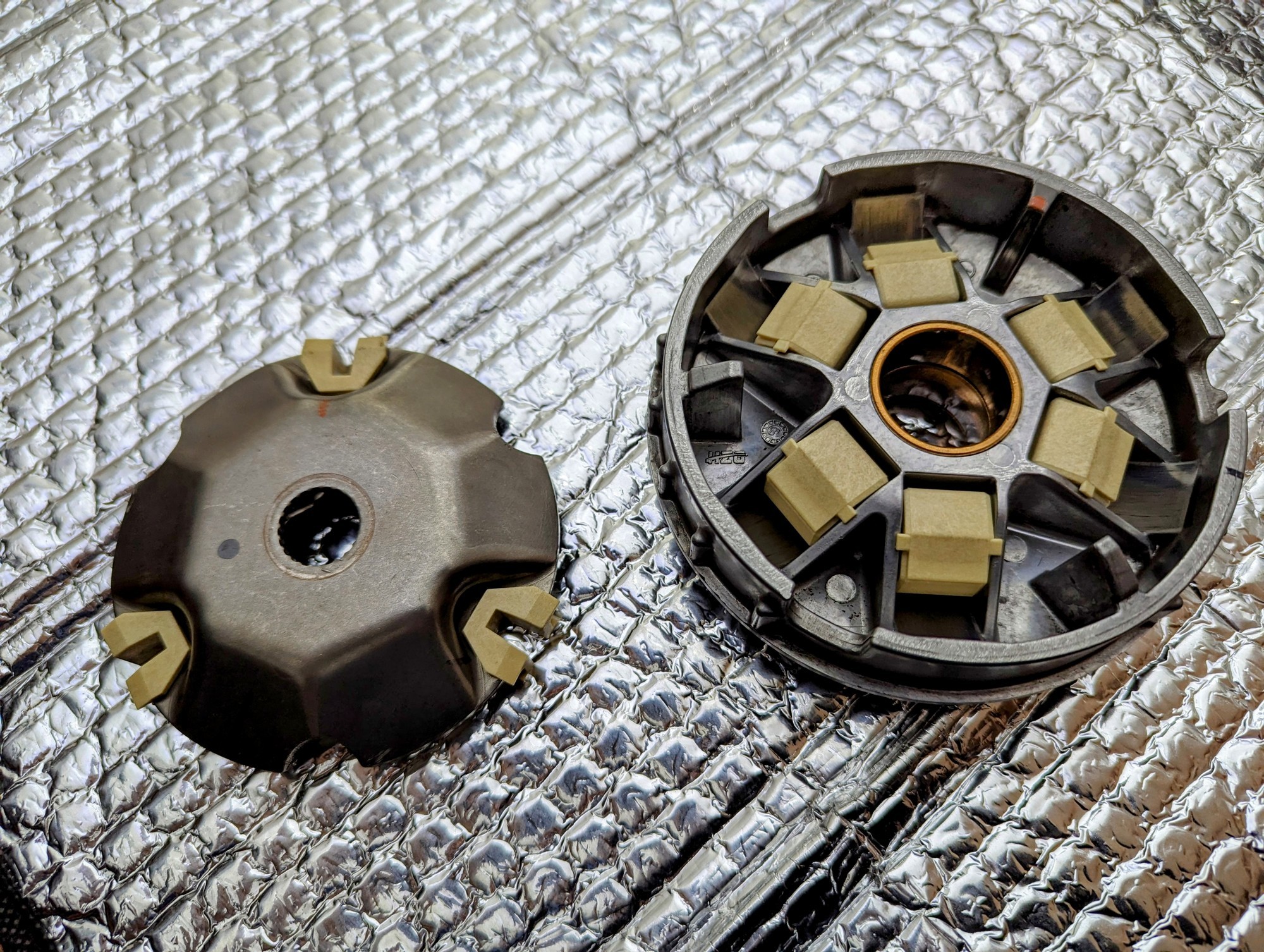

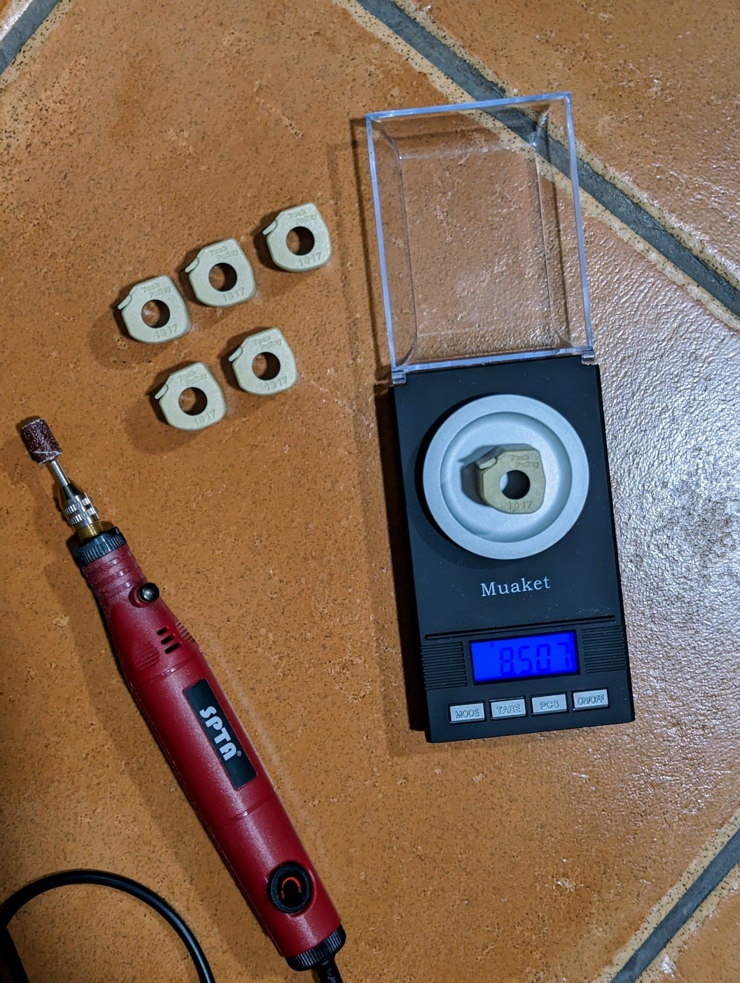

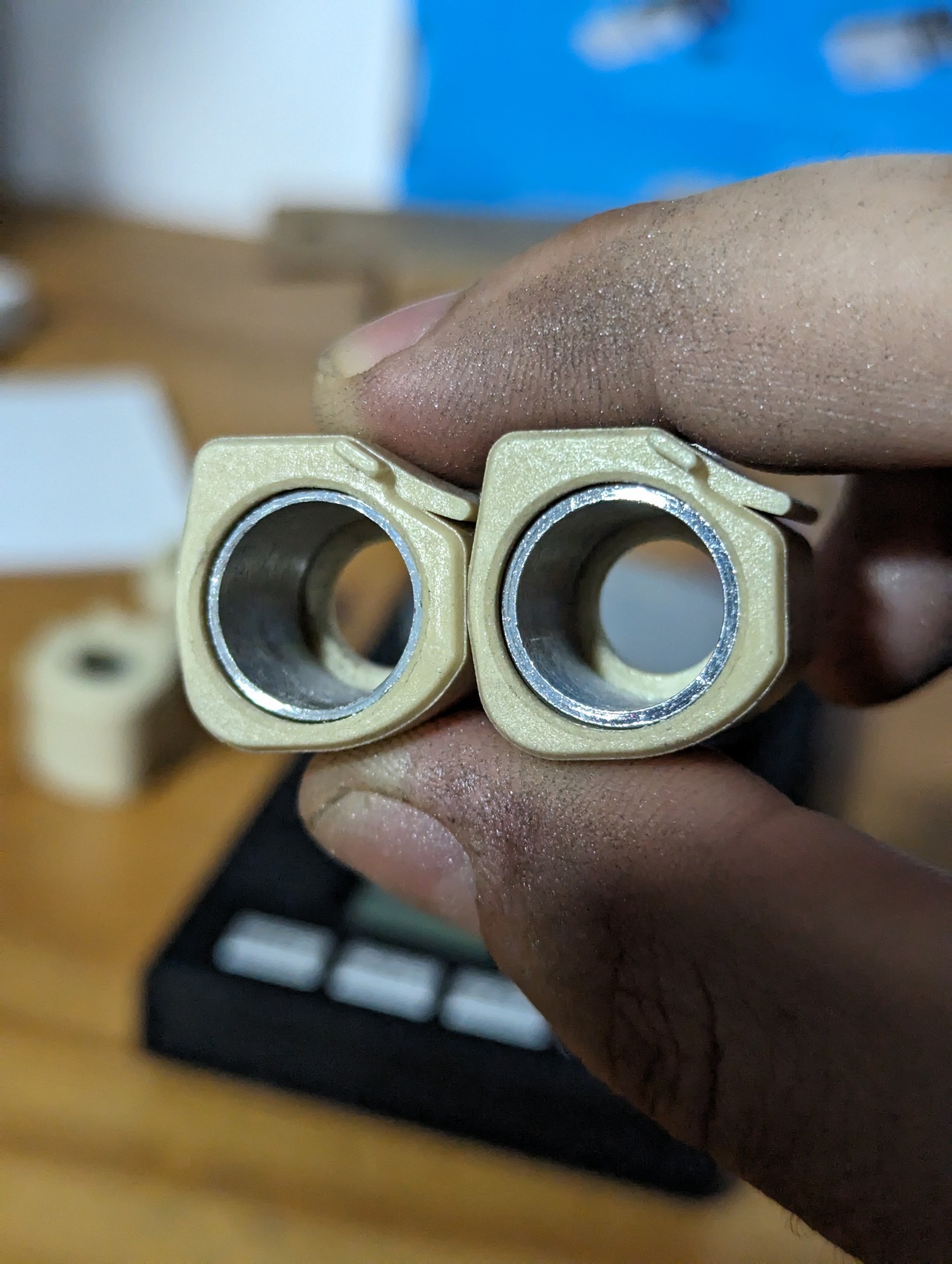

Buenas, abro este hilo para compartir mi experiencia con los rodillos TechPulley en esta moto, por si puede servir a quien esté pensando en montarlos. Tras terminar el rodaje he decidido cambiar los rodillos originales redondos 18x14 de 11 g por unos TechPulley 18x14 de 10,5 g. La moto de serie ya iba muy bien, pero buscaba pulir algunos detalles sin hacer un cambio radical. TechPulley recomienda reducir entre un 5 % y un 10 % el peso respecto a los rodillos originales, así que para ser conservador y teniendo en cuenta que la moto tiene bastante fuerza he optado por 10,5 g. Nada más montarlos la moto vibra menos al ralentí y al salir despacio desde parado ya no tiembla como antes. Tras una ruta de 70 km con, pendientes, viento y adelantamientos las sensaciones son muy buenas. La moto rinde claramente mejor y es muy progresiva. Antes en ciertos momentos se podía llanear a 5000 rpm de marcador (posiblemente serían 5500 rpm) a unos 60-70 km/h, ahora lo hace a 6000 rpm pero necesita menos gas para mantener la velocidad. En general el motor va mucho más desahogado y no lo sientes forzado en absoluto, con el 50% del acelerador puedes ir prácticamente a donde quieras y siempre tienes empuje disponible. Se nota que mantiene más par en llano, lo cual viene genial cuando tienes viento de frente o necesitas hacer adelantamientos rápidos, porque la respuesta del motor es inmediata. En toda la ruta no he visto más de 7000 rpm ni acelerando fuerte, pero tampoco he pasado de 80 km/h. De momento estoy bastante contento con el cambio. No buscaba transformar la moto, solo refinar un poco su comportamiento, y parece que lo he conseguido. Me queda probarla con pasajero, pero viendo la soltura que tiene ahora el motor creo que la experiencia también será muy buena. Cuando lo pruebe actualizaré con más impresiones.
Pilla los de 11,5g y si fuese necesario ya rebajas el bulón por dentro. El comportamiento de los TechPulley no tiene nada que ver con los redondos y con 11,5g vas a salir con más RPM. Mejor eso que comprar los rodillos dos veces que no son baratos.

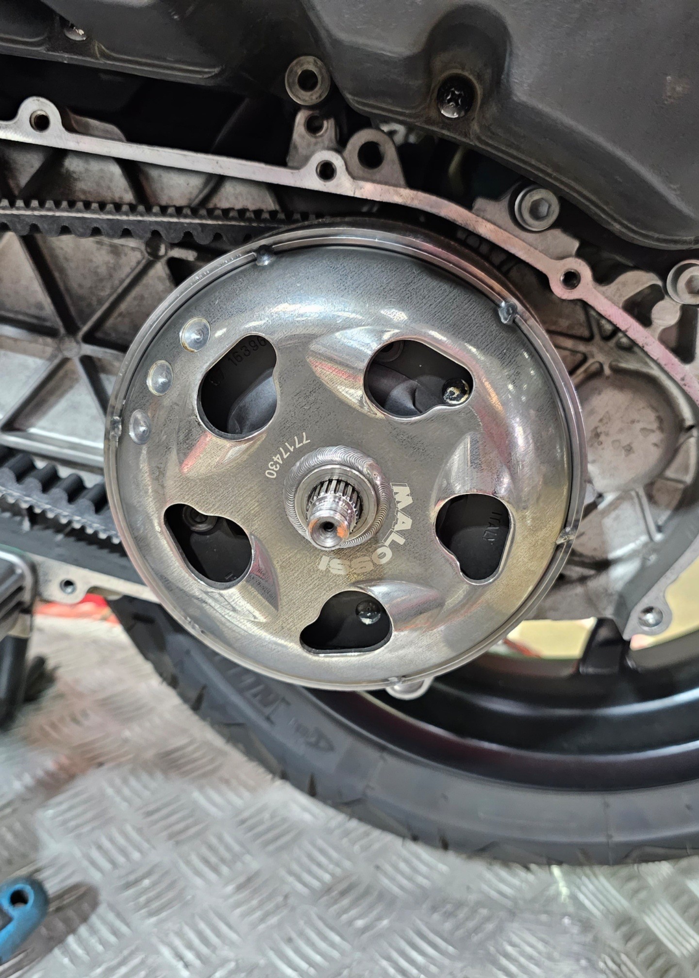

Buenas compis, os cuento mi experiencia y ya sacáis vuestras conclusiones. Antes de tener mi SkyTown actual tuve una Piaggio Medley de las nuevas con faro LED a la cual le hice todo tipo de pruebas con rodillos variadores, etc. Con todo el kit Malossi puesto (Polea fija, Variador, Correa Kevlar, Muelle amarillo, Embrague Maxi delta y campana) le metí los Techpulley de misma medida y peso del kit Malosi (20x17 9,5g) por recomendación de la tienda oficial que te ha pasado @Mito ya que les escribí por email. Antes de nada es IMPERATIVO limar los bordes de la tapa de rodillos en casi todos los variadores pero en el Malossi SI o SI porque el borde es una auténtica cuchilla y te vas a comer tanto los Dr Pulley los TechPulley. No me lo invento yo, es información oficial. Con los redondos no pasa, no llegan al borde. http://www.pulley-scooter-tuning.com/2013/09/abschabungen-gleitrollen.html?m=0 https://drpulley.co/what-is-the-effect-of-the-burrs-on-the-ramp-plate/ Tardas 5 minutos con una lima, solo hay que redondear el borde un poco, yo lo hice y tras 2000kms los rodillos tenían solo la señal de haber empujado la tapa por el borde pero nada de daño. Dicho esto el kit Malossi con esos rodillos son una auténtica barbaridad es puro nervio, la aceleración es simplemente brutal y la velocidad máxima la misma. Quizás hubiese sido mejor 10g para no ser tan agresiva ya que con los redondos de 9,5g podía regular mejor la aceleración. En general prefiero TechPulley en el variador de serie montando un 5 o 10% menos del peso original, no te dan el exquisito funcionamiento del Malossi pero por 40-50€ cumplen mucho mejor que de serie. Es facil bajarle medio gramo al bulón interior de los TechPulley usando una Dremel así que compra el peso más alto que te planteas y luego bajas si es necesario.

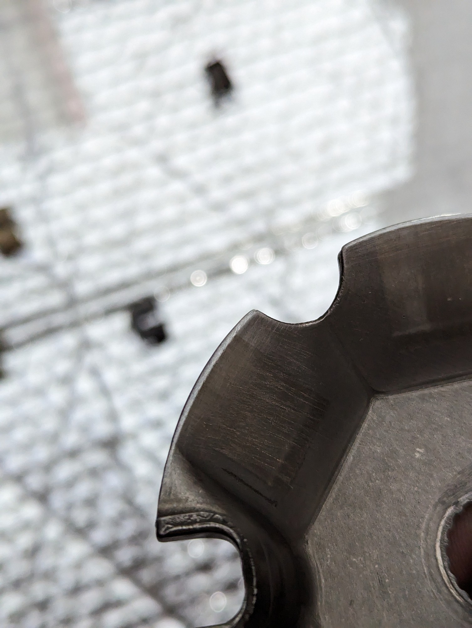

Realmente esa información viene en dos webs oficiales, una de TechPulley y otra de DrPulley, ambos lo explican bastante bien. Yo me di cuenta a las malas y empecé a investigar jajaj http://www.pulley-scooter-tuning.com/2013/09/abschabungen-gleitrollen.html?m=0 https://drpulley.co/what-is-the-effect-of-the-burrs-on-the-ramp-plate/ Adjunto una foto de como puli ese borde en una Piaggio Medley. Basta con redondear, no hay que darle mucho. Lo del envío pues si, es bastante pero es producto original que suele ser difícil de encontrar. Si te va bien con los rodillos redondos y no necesitas variar el comportamiento sigue con ellos. Yo tengo una Sky Town 125 y la verdad es que va de fábula de serie, pero este verano le meteré los TechPulley por probar y para mejorar el rendimiento con pasajero. Saludos compañero

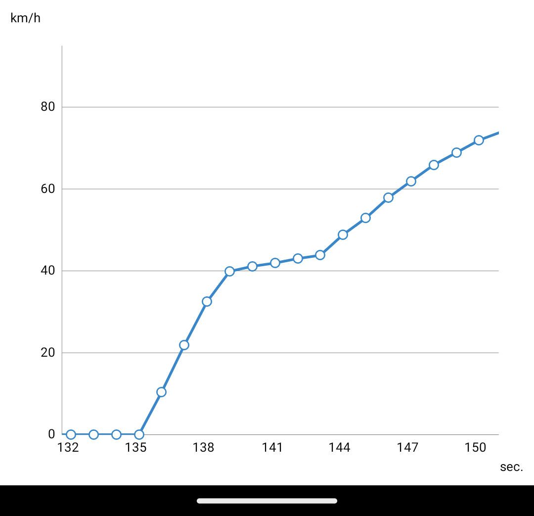

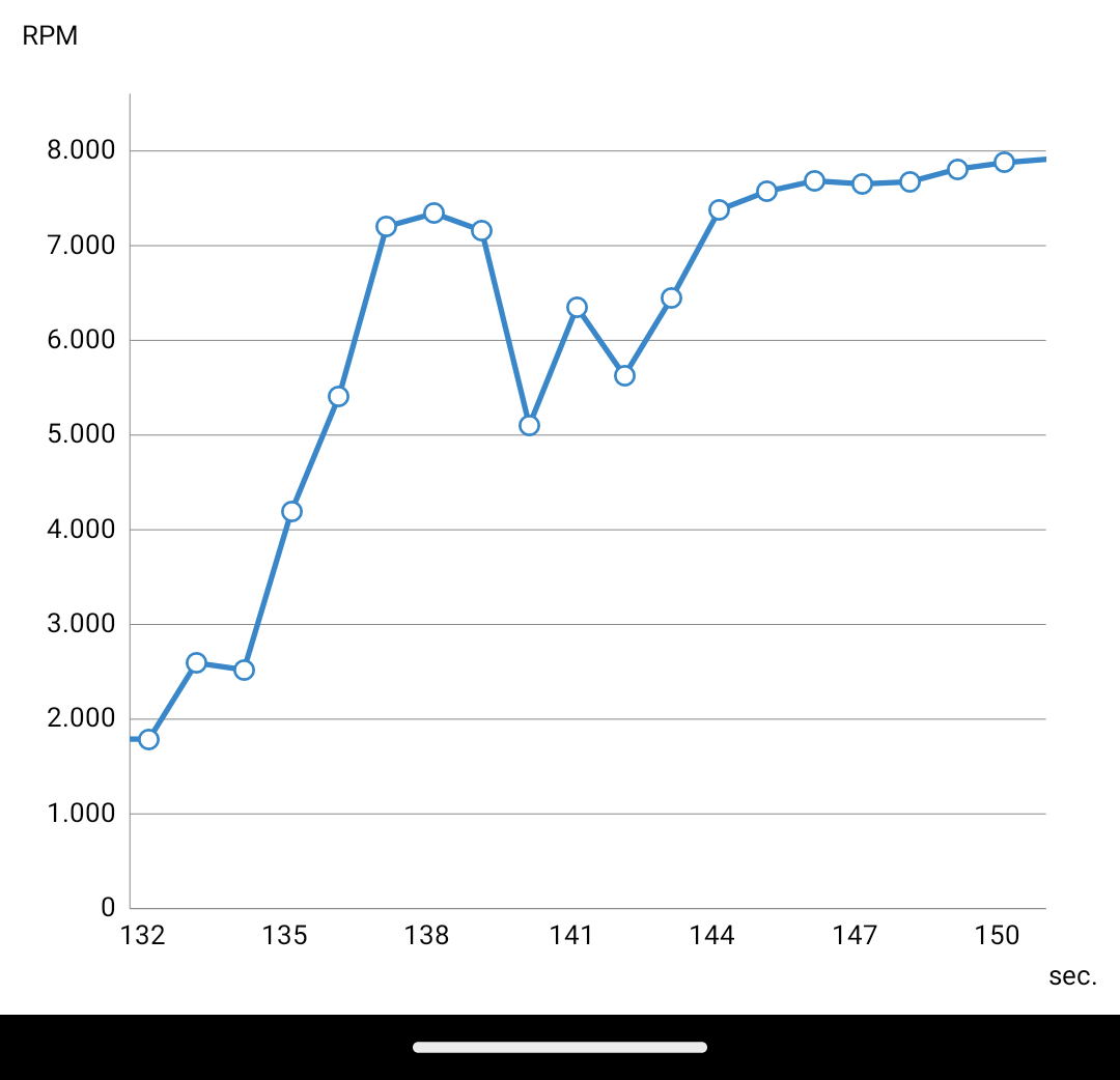

Cuando acelero se revoluciona muchísimo. Ayuda.
elotrolado responde a manugarrido de Tema en SUPER DINK 300
Con ese kilometraje a veces están para tirar si se han estado haciendo experimentos. Me ha pasado lo mismo a mí también en otras motos. -
¿Cuantos Kms tiene la correa? -
Si ha instalado la referencia exacta del muelle blanco para su moto "en teoría" debería ser algo más duro que el original. También pienso que se le está resbalando la correa y no es problema de los muelles de las zapatas. Igual el variador se le queda atascado o vete a saber. -
Menos mal que te has dado cuenta, si hubiesen seguido derritiéndose habrían llegado al casquillo destrozándote el variador. Los TechPulley y DrPulley suelen valer en la web oficial unos 40€. No me parecen demasiado caros. A mí personalmente me gustan más los TechPulley, son más progresivos, vibran menos, no se dan la vuelta y al ser algo más deportivos puedes bajar un 5% el peso del rodillo original y ya se notan. Los DrPulley hay que bajarlos un 10%. La ciencia es que ambos permiten bajar entre un 5 y un 15% el peso original sin perder punta, al pesar menos se gastan menos, deslizan mejor y al llegar al borde de la tapa no pierdes punta. Por eso no debes ponerlos del mismo peso original, te alargan el desarrollo. La única pega de los TechPulley y los DrPulley (algo menos) es que es imperativo que limes un poco el borde de la tapa de rodillos, porque al contrario que los redondos estos empujan la tapa desde el borde y como sea afilada se los come. Por eso en algunas motos dicen que no sirven, pero es por el acabado del borde. Aquí los enlaces de distribuidores oficiales: https://drpulley.shopnix.de/TechPulley-FR-sliding-rolls-Dr-Pulley-SR/Size-18x14mm-6x/TechPulley-Sliding-roll-FR1814-6::1164.html https://www.sip-scootershop.com/en/product/variator-rollers-dr-pulley-18x14-mm-12-0g_SR181412?usrc=dr.pulley+18x14 Los DrPulley se venden en negro y en crema, se fabrican en los dos colores. Yo te recomiendo TechPulley, van mucho mejor.

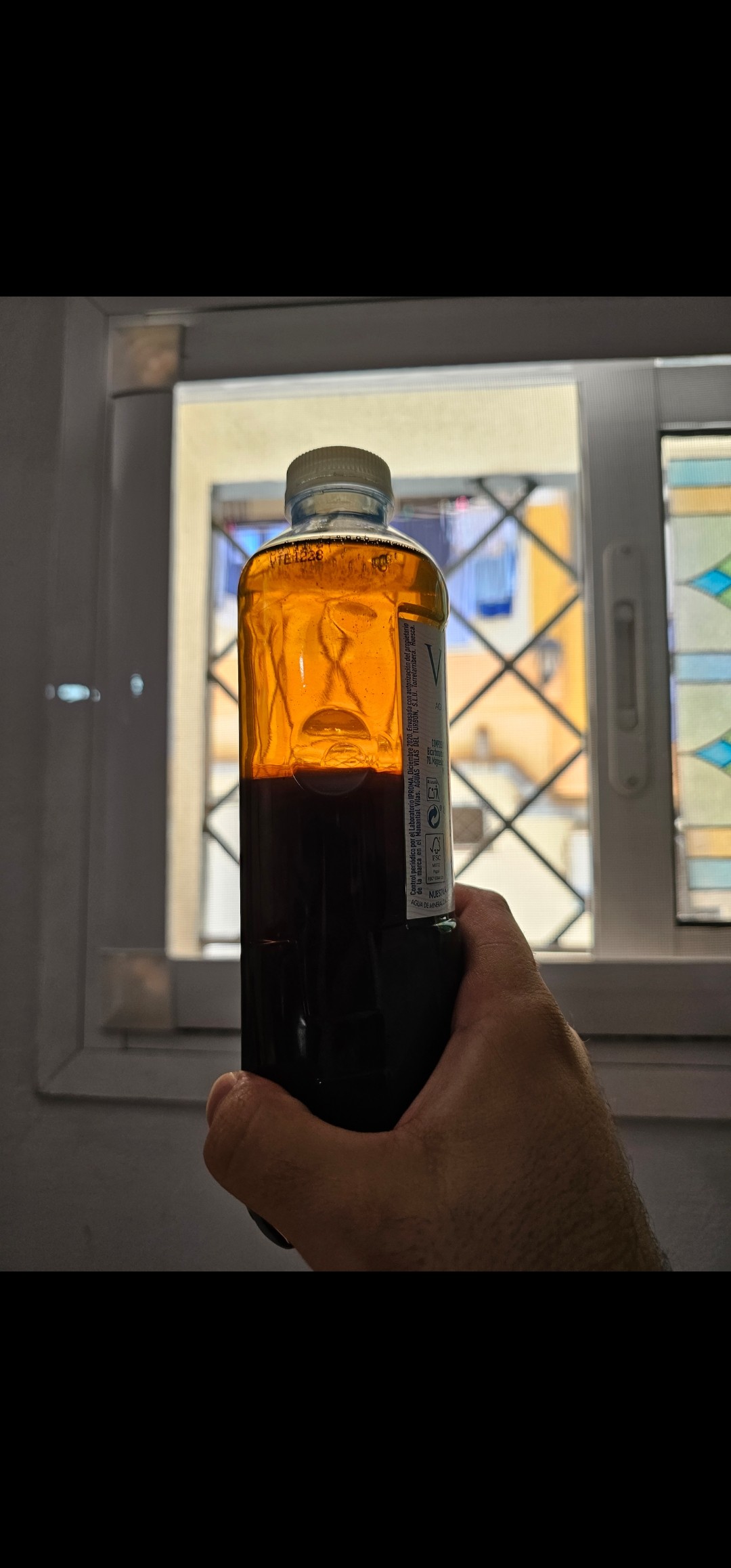

Se puede dejar a mitad pero personalmente no lo recomiendo. Ten en cuenta que estas motos apenas llevan 900ml y no tienen filtro de aceite de papel que capture la roña, solo un tamiz metálico que captura las partículas grandes por seguridad. El aceite con el uso va atrapando la suciedad del motor, se va oxidando y volviendo más ácido y en definitiva hace peor su función. Esos 125ml de diferencia entre mitad de varilla y máximo son 125ml más de margen que tienes para llegar al siguiente cambio sin una degradación importante. Además nuestras motos se refrigeran por aire lo cual degrada antes el aceite por funcionar a temperaturas más altas y tampoco tenemos sensor de presión de aceite, entonces quitarle 125ml es bastante.
No la habéis liado parda si no os habéis caído de la moto, menuda suerte habéis tenido la verdad. Si salísteis de casa con el nivel bien y llegásteis a destino con el nivel al mínimo no tienes por qué preocuparte, ten en cuenta que esos 250ml es la diferencia entre el máximo y el mínimo por lo que entra dentro de unos niveles seguros. La capacidad total es de 900ml por lo que aun quedaban 650ml, un 72% de la capacidad total. Yo no me preocuparía pero por seguridad siempre dejaría el nivel un pelo por debajo del máximo y no a mitad de varilla por prevenir situaciones como esta y tener mayor cantidad de aceite que proporciona más capacidad de absorber suciedad y durará en buen estado más tiempo.
