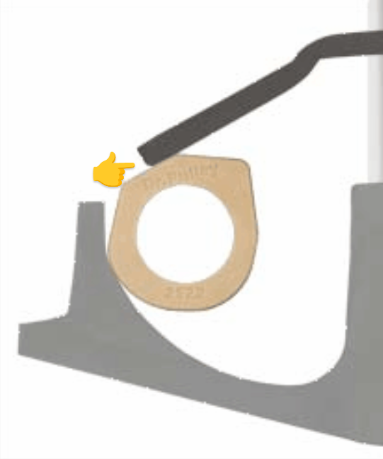

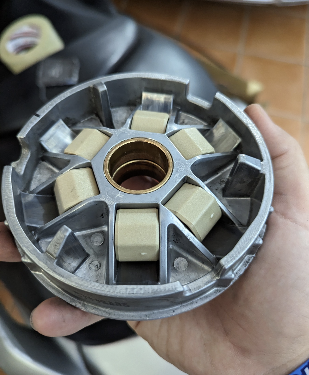

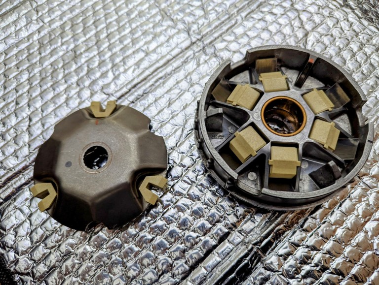

Haces bien comprando el JCosta, es apuesta segura y compras un producto hecho en forma y medida a tu moto, sin montar más piezas. Malossi no lo dice claramente, pero para que vaya bien hay que montar la polea fija si la tienen y la correa kevlar, el JCosta lo fabrican pensando en las piezas originales. Dice mucho de la marca. En cuanto a lo del 10% menos de peso en DrPulley y TechPulley es por la forma del rodillo, tiene su explicación técnica pero básicamente a maxima velocidad empujan el variador lo mismo que unos redondos pero pesando menos, es como tener rodillos ligeros y originales al mismo tiempo. Ya sabiendo eso puedes jugar con el peso como quieras. Si pusiste el peso original de 13g disfrutaste de las ventajas del deslizamiento, progresividad y menos vibraciones pero a partir de 60kmh alargaste el desarrollo como si hubieses metido rodillos redondos de 14g. Y no hay de que compi gracias también a @avila2474 por aportar, a mi me gusta meterme en debates que también aprendo. Ya nos contarás que tal con el JCosta!
Te creo compañero pero no ha sido mi experiencia en absoluto ¿Donde los compraste? A ver si no eran originales tio. Yo he usado varios juegos de TechPulley y DrPulley y ni se han roto ni se han dado la vuelta. A cada juego le habre hecho 3000kms mas o menos porque fui probando. No estoy de acuerdo en esa mejora tan pequeña, has tenido mala experiencia pero para nada la mejora es tan leve. En mi Medley eran la noche y el día, sobre todo cuando monté los TechPulley con un 10% menos de peso, el motor iba sueltísimo y sin perder punta. Con decirte que hasta compré un juego para el variador Malossi del mismo peso que indica Malossi y eso era un avión, jamás vi la moto coger 100kmh tan rápido, salieron nuevos vaya y eso que no se recomiendan.
Los DrPulley necesitan bastantes kms para "soltarse" si los metiste con el mismo peso que los rodillos originales quizás la pérdida de velocidad viene dada porque has alargado el desarrollo. Prueba a tirarte por una cuesta y ver si corre más que antes. Lo recomendable es meter entre un 5% y 10% menos del peso original para mejorar prestaciones sin perder punta, tendrías que haber puesto unos 12g. Al meter 13g ahora cogería esos 120 a menos rpm pero el motor no logra cerrar el variador del todo. Los TechPulley no se dan la vuelta, para eso tienen las pestañas y los DrPulley tampoco si tienes la correa y el variador en buen estado. Si tienes el variador con unas holguras tremendas, el muelle de contraste vencido o una correa más larga de la cuenta pueden darse la vuelta (solo los DrPulley) pero eso es por llevar la transmisión hecha un asco. Estoy contigo en que el Jcosta es mucho mejor que el Malossi porque está pensado para la polea fija, correa y muelle de contraste originales, no como Malossi que tienes que cambiar todo. Pero me estás comparando un variador de 200€ o más contra unos rodillos de 30-40€ que además funcionan muy bien.

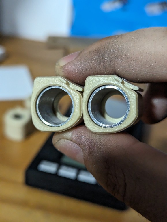

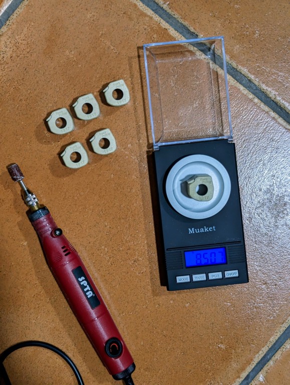

El variador koso no tiene por qué usar el mismo peso de rodillos que el variador original, cada variador está calibrado de forma distinta. Posiblemente lo que está pasando es que el Koso necesita rodillos más ligeros que el original para rendir igual. Si vas a usar rodillos TechPulley lo suyo siempre es usar el variador original ya que están diseñados para ello. Los variadores deportivos tienen una forma de rampa que hacen que los TechPulley sean excesivamente agresivos. Tal y como dices si el variador original usa rodillos de 11g prueba primero con rodillos de 10,5g ya que siempre puedes rebajar el bulón interior y bajar el peso. Subirles el peso es más complejo.
El peso de los TechPulley depende un poco de como la moto entregue la potencia. Pero en general yo seguiría la recomendación de la marca de instalar rodillos al menos un 5% más ligeros que los originales. Cuando los montas del mismo peso lo que consigues es mejorar vibraciones, tirones y progresividad. Pero si la moto iba ahogadilla con el peso original te vas a quedar igual, excepto en autovía que no vas a llegar al corte y corre más. Eso es porque están pensados para bajar peso sin perder punta, por eso al menos bajarle un 5% que te va a dar mas rpm en salida, mas soltura entre 40-80km/h y generalmente algo más de punta. Cuando bajas un 10% la punta es la misma que la original pero es bastante más reactiva. Sobre todo entre 40-80km/h el acelerador es bastante más sensible. En la salida si no le quitas algo de gas sale endemoniada. Mis pruebas han sido siempre con una Medley que iba ahogada en medios pero aplica a cualquier moto. Con los de 10% la moto alcanzaba los 100km/h bastante antes, era muy divertida y (consumia más) con los de 5% te daba lo justo de todo para notar diferencia sin ir en plan Racing. Aclarar que yo he probado los 3 pesos en TechPulley (Original, -5% y -10%)
