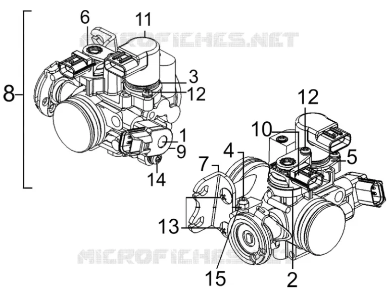

Hola buenas! Queria preguntar si alguien tiene idea si el inyector de las Kymco 125cc es el mismo que el de las 300cc Mirando por internet solo veo de la 125 Gracias
