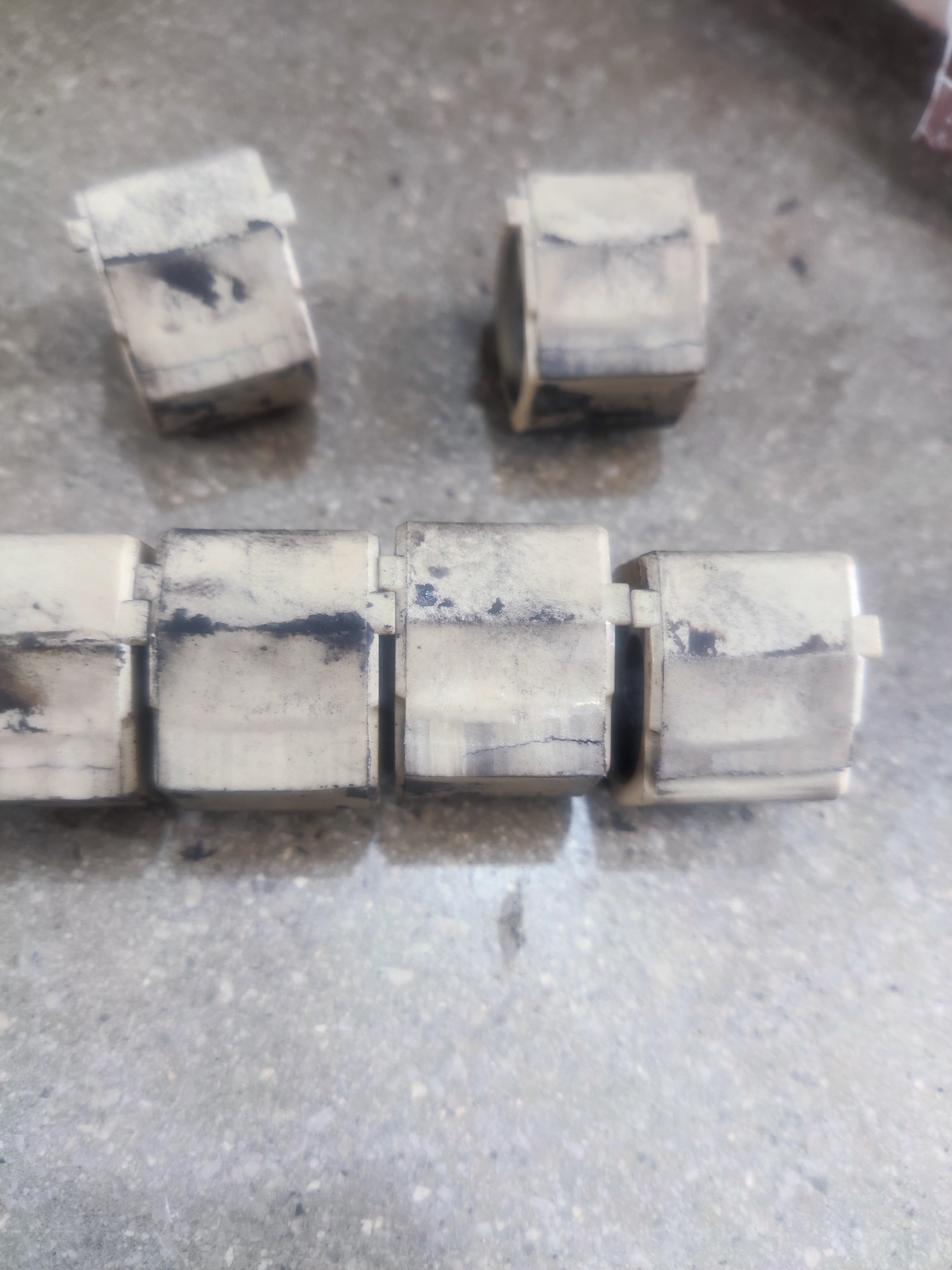

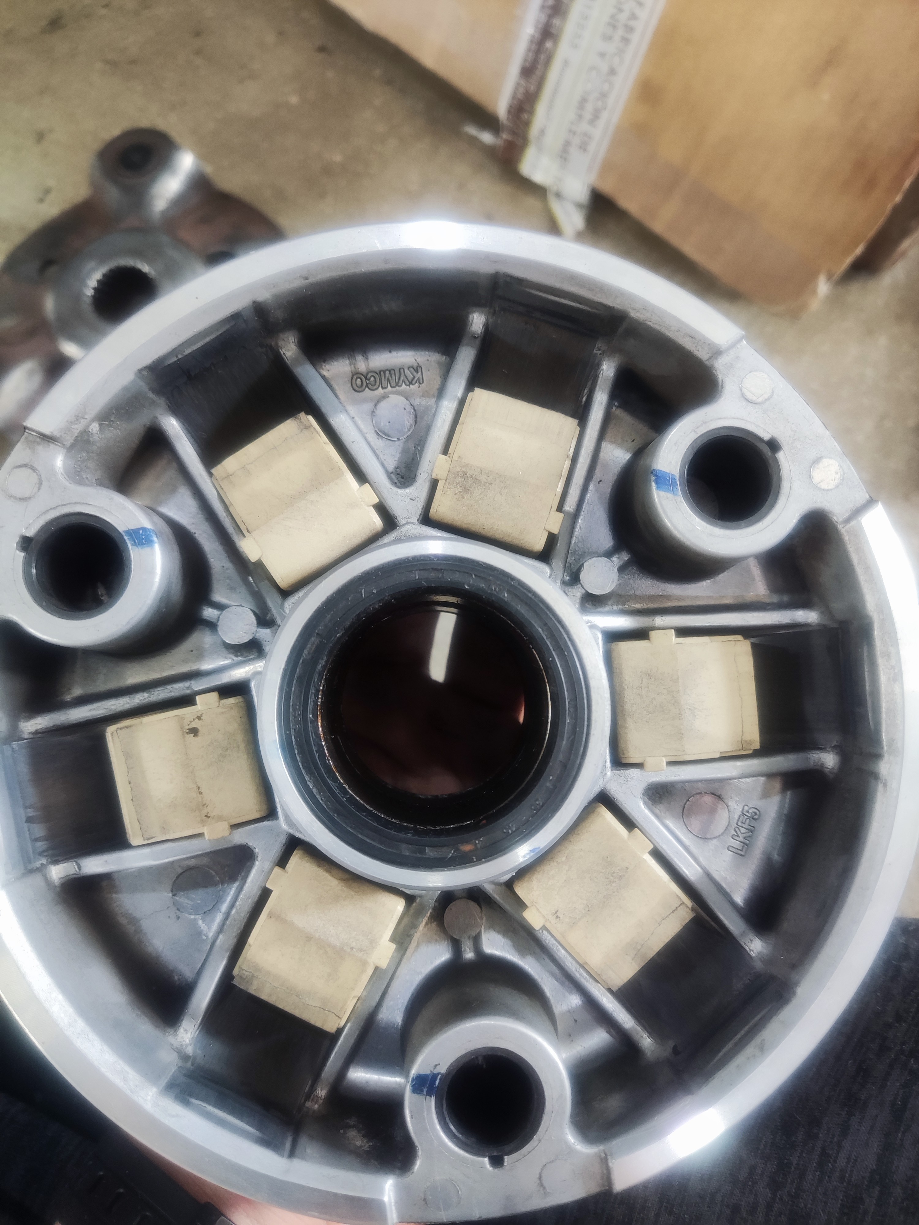

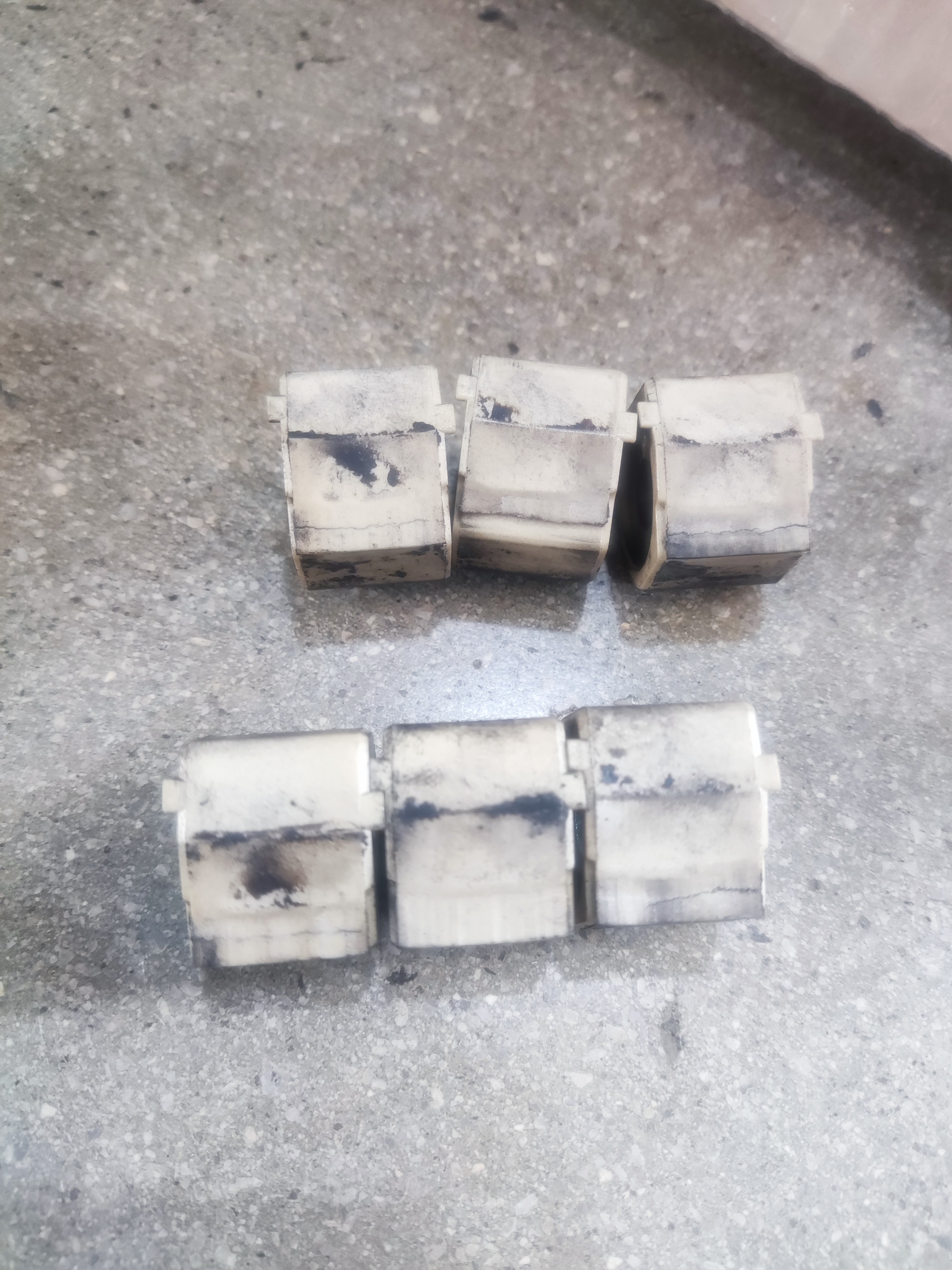

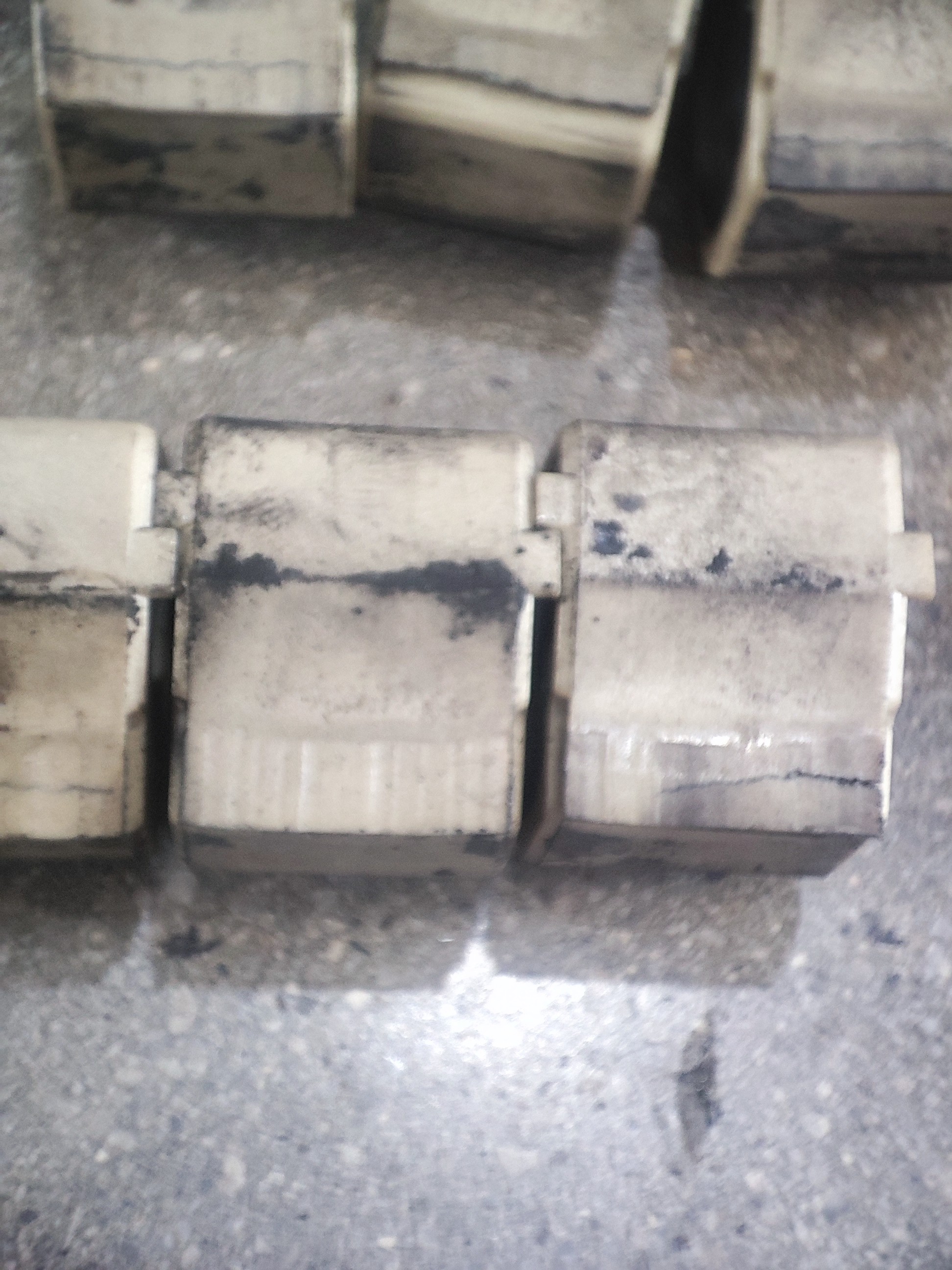

1.497 visitas al perfil

  2. Pues llevan unos 5mil km aproximadamente, en mi antigua x-max hice más de 10mil con los mismos Dr pulley y una limpiadora y como nuevos. Muchas gracias por tu respuesta, los de Mr pulley me han enviado esto http://www.pulley-scooter-tuning.com/2013/09/abschabungen-gleitrollen.html alegando que también puede ser de la tapa del variador, me recomiendan que la lije... también me comentan que se pueden seguir utilizando, pero me da la sensación que al no ir los 6 rodillos simétricos el comportamiento será un tanto irregular.
