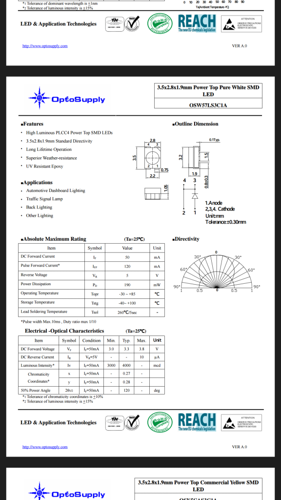

lito69 Publicado 3 de Mayo del 2016 Compartir Publicado 3 de Mayo del 2016 No se puede comprar una tira de estas y desoldar los leds? O tienen que tener 4 patas? 1 m/unids Ledstrip apliques SMD3528 12 V 60 leds / m tiras llevadas flexibles StripbarLight IP20 IP65 IP66 IP68 llevó la cinta ledstriplight cinta http://s.aliexpress.com/q2E7fMZn (from AliExpress Android) Aqui tenemos los de 4 patas, pero estais seguros.que tienen que ser 4 patas y que no estan por dentro comectadas igualmente? Tendrian que ser de 1w? Un led blanco no se me ocurre que necesite2 positivos y 2 negativos no sé. Mirad esto, la pata 1 es anodo y las otras 3 catodo. Enlace al comentario Compartir en otros sitios web More sharing options...
chengbao Publicado 4 de Mayo del 2016 Compartir Publicado 4 de Mayo del 2016 Hola lito69, para despegar el cristal hay que ir haciendo palanca. El material que lleva es como silicona pero mas rigida. En cuanto a los leds, las conexiones que llevan los originales son 4, no se decirte el porque. Si te gustan mas las tiras de leds seguro que se las puedes instalar, pero ten en cuenta como lo haces para que despues sea facil acceder a ellas y no tengas que volver a desmontar el faro. Saludos. Enlace al comentario Compartir en otros sitios web More sharing options...
lito69 Publicado 4 de Mayo del 2016 Compartir Publicado 4 de Mayo del 2016 Hola lito69, para despegar el cristal hay que ir haciendo palanca. El material que lleva es como silicona pero mas rigida.En cuanto a los leds, las conexiones que llevan los originales son 4, no se decirte el porque. Si te gustan mas las tiras de leds seguro que se las puedes instalar, pero ten en cuenta como lo haces para que despues sea facil acceder a ellas y no tengas que volver a desmontar el faro. Saludos. Lo de las tiras es para sacarle los leds a las tiras. Ya sé que los leds tienen 4 patas, un negativo y 3 positivos seguramente, el autor del post creo que de las 4 patas soldo 2 solamente y ya funciona, sospecho que un led de 2 patas ya va a funcionar.... Si alguien antes de poner el led puede medir tensión estaría guay, de las 4 patas a ver que da, a ver cuales son positivos y cuales negativos. Enlace al comentario Compartir en otros sitios web More sharing options...
