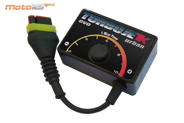

mpracing Publicado 18 de Abril del 2013 Autor Compartir Publicado 18 de Abril del 2013 Os pregunto el tema del sensor para ver si funcionaría este otro artilugio que económicamente la inversión no es mucha que os parece esto? http://www.ecuracing.com/-motocicleta/909-modulo-de-potencia-bike-powerup.html Enlace al comentario Compartir en otros sitios web More sharing options...

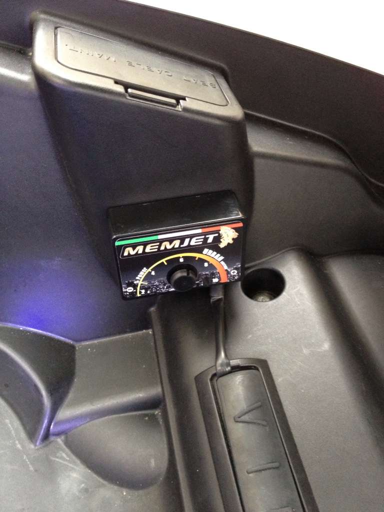

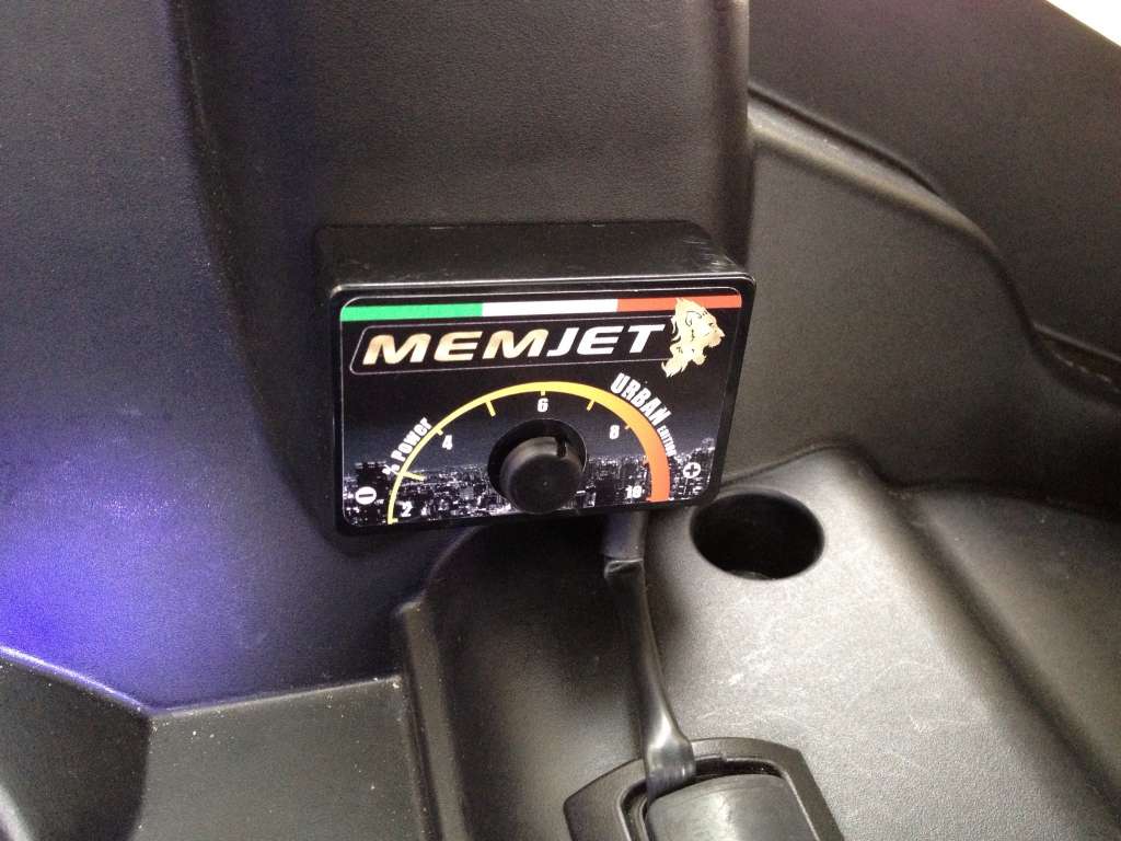

mpracing Publicado 27 de Abril del 2013 Autor Compartir Publicado 27 de Abril del 2013 Bueno pues al final me pille la centralita ya la tengo montada y las cuatro pruebas hechas me han aumentado en bajos y medios mirando el tablero de los marcadores ves como las rpm y los km suben casi a la par no he podido hacer más pruebas por la puñetera lluvia la velocidad punta no la he mirado todavía pero la sensación que me da es buena iré mirando de afinar la de momento es un poco más nerviosa en salida y en medias Hasta el momento no me a dado ningún tipo de error Mi sd lleva montado el variador Dr.Poully con rodillos 12,5gr Filtro de aire de la 300 Escape leo vince gran turismo Muelle de contraste malossi Centralita memjet urban Estas son unas fotitos de cómo queda Enlace al comentario Compartir en otros sitios web More sharing options...

mpracing Publicado 29 de Abril del 2013 Autor Compartir Publicado 29 de Abril del 2013 Bueno hoy he vuelto hacer cuatro pruebas más y mis impresiones son las siguientes. Más aceleración en salida y más recuperación entre 70 a 80 90 km/h En velocidad punta entre los 124 y 128 km decir que los rodillos que llevo montados son de 12,5gr con unos 6000km hechos y la correa es la original con 9800km Los 124, 128 km/h se pone a unas 9500rpm el motor se hollé muy fino y el sonido por el escape mas ronco de parada y acelerando y eso que yo peso 96 kg más depósito lleno más su propio peso ( casi na) En pendiente se a puesto encima de los 140km todo esto es de marcador que real será menos Decir que última mente solo me pillaba los 120kmh a 9000rpm En unos cuantos km tengo que hacerle la revisión de los 10000km y me imagino que le harán el ajuste de válvulas Por mi parte haré una revisión del estado de la correa variador y pesare los rodillos para seguir haciendo más pruebas ya que la sensación que tengo tal cual me gusta me imagino que con los componentes nuevos los resultados serán mejor También se me plantea una duda ya que con los rodillos actuales la aceleración ha mejorado considerablemente se le podrán poner otros de mayor peso recuperando más velocidad Son cosas que tengo que ir probando Os mantendré informados tanto si es por mejora como sí no Enlace al comentario Compartir en otros sitios web More sharing options...

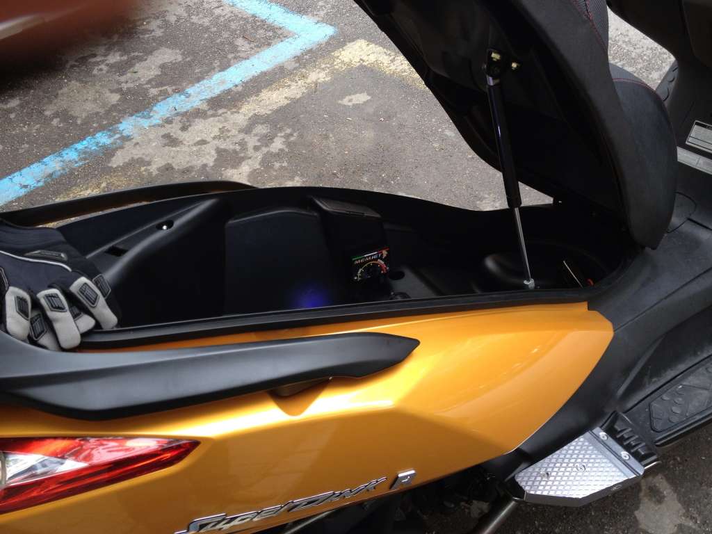

mpracing Publicado 29 de Abril del 2013 Autor Compartir Publicado 29 de Abril del 2013 Hola! Nos puedes dar el enlace de compra y algunas indicaciones de montaje? Me parece muy interesante para nuestras sd! Muchas gracias compañero El enlace es el siguiente http://www.motoscoot.es/shop/Encendido-y-Electronica/Modulo-regulador-Turbojet-TK-Urban::31057.html El montaje es muy sencillo sigues el cable de la sonda Landa hasta su conector desenchufas y enchufas las del módulo que ya viene con las clavijas preparadas todo esto sin poner el motor en marcha ni tener el contacto puesto y a la hora de regular siempre parado con todo apagado ir mobiendo el potencio metro muy poco a poco no darle de golpe para no dar error 24 Enlace al comentario Compartir en otros sitios web More sharing options...

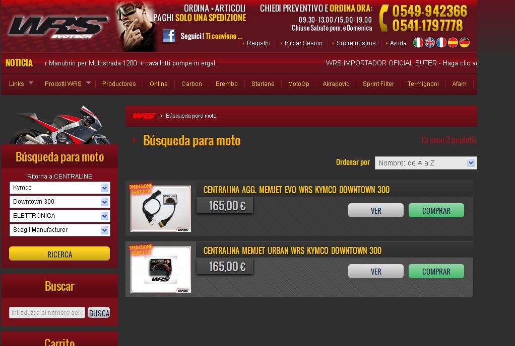

garchigarchi Publicado 30 de Abril del 2013 Compartir Publicado 30 de Abril del 2013 Aqui teneis la página de WRS. http://www.wrs.sm/es/397-elettronica-centraline#s Aparentemente esas dos centralitas son para SD 300. Cuando le dices que te enseñe las de SD125, no te permite seguir con la busqueda. Es probable que no haya ninguna disponible. Saludos Enlace al comentario Compartir en otros sitios web More sharing options...
