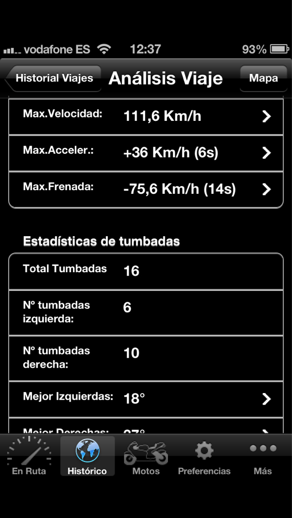

jad5 Publicado 12 de Abril del 2013 Compartir Publicado 12 de Abril del 2013 Hola compis,hace ya tiempo abri un post similar,mi sd no pasa de 110 y 9000rpm. En aquella ocasion me dijeron que esperara, que la moto tenia que soltarse (tenia unos 1500 km aprox). Bueno pues ahora con 5000km sigue igual, la moto acelera de parado hasta las 7500 rpm hasta llegar a 80km/h k bajan un pelin las revoluciones sobre las 7200 y ya sube progresivamente,pero ai se queda, 8900/9100 rpm como mucho y 110 km/h de marcador, a veces incluso algo menos. Decir que en bajada si he visto los 120 y 10.000 rpm pero es terminar la bajada y bajar la velocidad y revoluciones. Estos dias atras con viento a favor si pillaba algo mas de punta,pegaba un tiron de 8000 a 9600 rpm mas o menos k a mi de normal no me lo da. Es como si le faltara "fuerza" en el sprint final. Alguna solucion? Enlace al comentario Compartir en otros sitios web More sharing options...

jad5 Publicado 12 de Abril del 2013 Autor Compartir Publicado 12 de Abril del 2013 La velocidad la probe con un gps y a 120 de marcador en bajada son 112 de gps. Conan si cambio el variador,ganare algo? Enlace al comentario Compartir en otros sitios web More sharing options...
