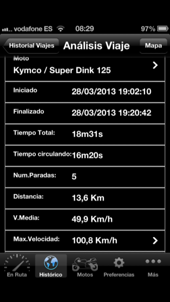

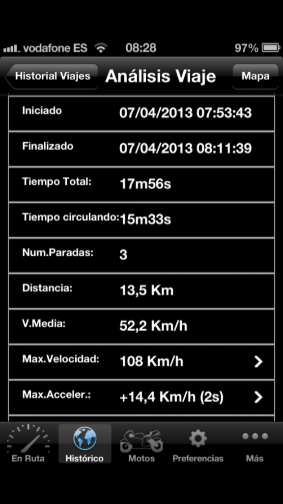

Iker.jordi Publicado 7 de Abril del 2013 Autor Compartir Publicado 7 de Abril del 2013 Despues de una primera prueba de tan solo 13km, se aprecia la diferencia, y eso contando que no puedo apurar a tope ya que la moto tiene 1000km. Hablando de velocidad real medida por GPS, por el tramo que el otro dia pase a 100,8Km/h, hoy he pasado a 108km/h a 9000rpm, y no puedo aguantarlas mucho rato ya que el rodaje me lo impide, y en subida mantiene los 90km/h a 8000rpm. Adjunto fotos, es exactamente el mismo tramo, la pripera foto es con el variador y escape original, la segunda pertenece a la modificacion Enlace al comentario Compartir en otros sitios web More sharing options...

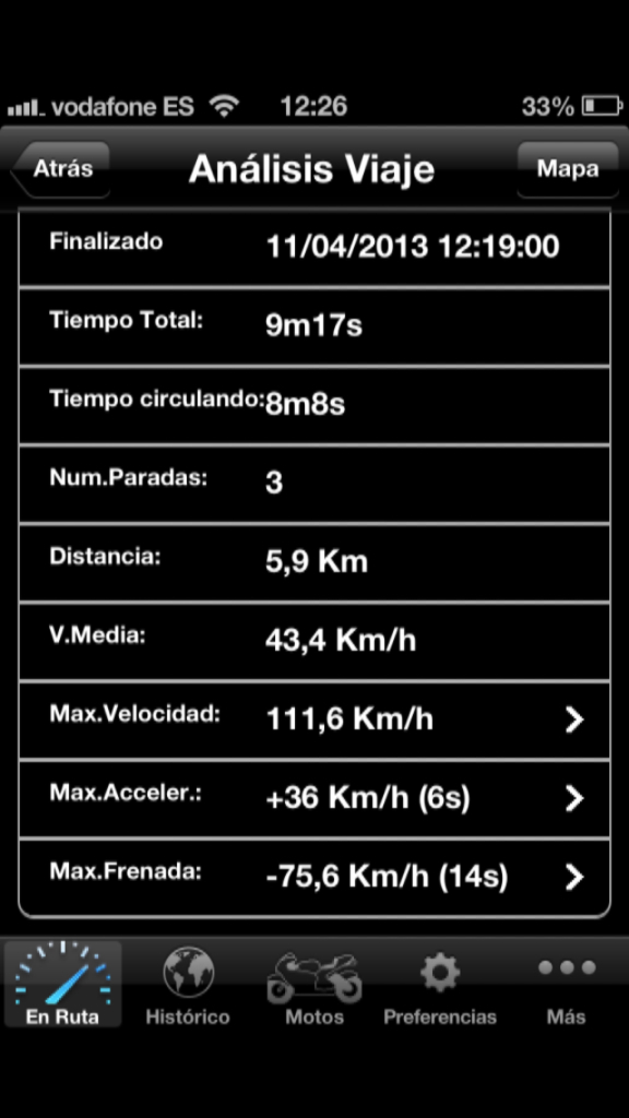

Iker.jordi Publicado 11 de Abril del 2013 Autor Compartir Publicado 11 de Abril del 2013 Buenas a todos acabo de llegar de dar una vueltecita en la moto, y no he podido resistir la tentacion de meter la moto en la autopista para apretarle un poquitin (con cuidado que aun esta en el final del rodaje) y asi provar la combinacion (jcosta evo3r + rodillos de 10gr + leovince 4road). Francamente estoy muy contento con el rendimiento que me ofrece la moto ahora. Al final del tocho os adjunto la foto de la telemetria. Me ha sorprendido ir a 100km/h a 7900rpm y a 8900-9000 a 120 (de marcador). Segun el gps la maxima velocidad alcanzada ha sido de 111km/h, si no recuerdo mal, en la foto lo podeis ver. Contando que la moto aun esta en rodaje, y no puedo mantener gas a fondo durante mas de 30-40 segundos, alguna que otra vez, el resultado para mi gusto es muy bueno, y en cuanto consumo no he notado diferencia aun, mas o menos igual. Os adjunto la foto Enlace al comentario Compartir en otros sitios web More sharing options...

garchigarchi Publicado 11 de Abril del 2013 Compartir Publicado 11 de Abril del 2013 Es que no lo veo nada claro. Perdonar, pero yo creo que la evolución que muestras en esas fotos, es la evolución normal que tiene un motor al irse soltando. Deberias haber esperado a los 5000 kms para poner las modificaciones. Entonces si se verían los cambios bien. O como minimo 2000 kms. Saludos Enlace al comentario Compartir en otros sitios web More sharing options...
Iker.jordi Publicado 11 de Abril del 2013 Autor Compartir Publicado 11 de Abril del 2013 En salida se pone a unas 8000rpm si sales a tope. Con los rodillos de 9gr salia a 9000rpm, Respecto a las diferencias ya te digo yo que se notan. Mi buen amigo Oscar Pujol de bcn, puede corroborar que en salida, salgo algo mas rapido que el, pero poquita cosa, pero una vez en autopista la diferencia es BRUTAL mi moto llega a 120 de marcador sin esfuerzo alguno sin llegar a 9000rpm. La suya tarda bastante mas en llegar a esa velocidad, y va a 9600rpm. Su moto va de serie, y tiene 8700km. Asi que os puedo asegurar que el cambio se nota y mucho. Merece la pena siempre y cuanda se use bastante por autovia. SALUDOS Enlace al comentario Compartir en otros sitios web More sharing options...
Iker.jordi Publicado 12 de Abril del 2013 Autor Compartir Publicado 12 de Abril del 2013 En cuanto tenga un ratito quiero hacerle una tirada con cara y ojos, como puedes comprovar en las fotos las distancias recorridas son muy pequeñas, haber si este finde me puedo escapar y le hago una ruto de 100km por lo menos. Lo que realmente me esta sorprendiendo, es el consumo, la moto esta gastando menos gasolina Enlace al comentario Compartir en otros sitios web More sharing options...

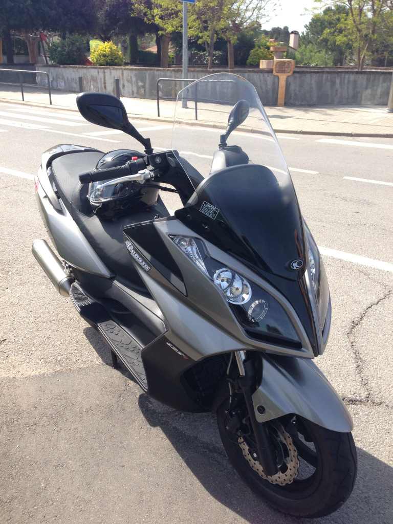

Iker.jordi Publicado 16 de Abril del 2013 Autor Compartir Publicado 16 de Abril del 2013 Buenas a todos, hoy he echo una salidita por carretera de curvas, y un trocito de autovia. Las sensaciones han sido buenas, en cuanto acceleraciones y demas. En cuanto a velocidad punta, decir que hoy no la he estirado, he ido a 80-90, ya que aun no se acaba el dichoso rodaje, suerte k ya queda poquito...Os adjunto una fotillo de la susodicha!!! Saludos!!! Enlace al comentario Compartir en otros sitios web More sharing options...
