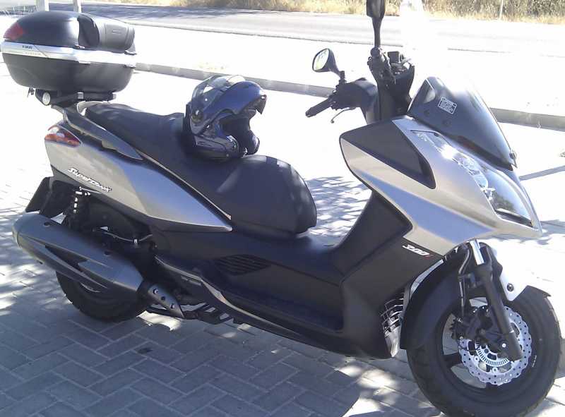

Como se ha comentado muchas veces en el foro, los tornillos de los dos embellecedores de escape, en la 300i, se desaflojan y se pierden. Pues bien, después de estar revisándolos cada semana o cada 15 dias, hoy he perdido el embellecedor pequeño del tubo de escape, el que trae dos tornillos y esta mas cerca a la entrada del motor. He oido el ruido circulando por la M-40 y he visto por el retrovisor como los coches aplastaban mi bonito embellecedor. He parado en el arcen pero ya estaba todo aplastaito. Alucino como pueden tener la moto los mismos fallos una y otra vez.
Curiosamente, dos horas antes le había hecho una foto a la moto, donde se ve, que ya había perdido un tornillo y colgaba del otro. Lógicamente cuando hice la foto no me di cuenta de que estaba así, ya que el sábado pasado lo estuve revisando.
Consejo, Revisarlo casi a diario, porque parece ser que una vez que se desaflojan, tarda minutos en que se desprenda el tornillo y a continuación lo que sujete.

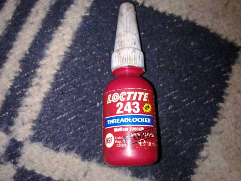

Este es el fijatornillos que utilizo, este bote tendrá un año de uso y está a medio uso.. si se utiliza bien con 10ml tendremos de sobra (estas fueron unas muestras gratuitas de una oferta de loctite)

Pues yo voy a comprar este Loctite 243 antes de perder ningún tornillo. He estado indagando y los distribuidores de Loctite están en Barcelona 932904905-4364-4486 y en la zona de Madrid lo suministra "Rodamientos Medinabi" en la calle Mendez Alvaro, 13 - 915801320-61.
Yo cuando abran a las 5 les llamare, para ver si lo tienen y me paso a por el.

Ayer estuve buscando y buscando y es prácticamente imposible encontrar el Loctite 243. Finalmente me tope con una tienda de repuestos de coche y me vendió el equivalente de la marca NURAL 50. Cuando llegue a casa lo consulte y los chicos de Harley también lo aprueban y lo consideran un buen producto.
Con esas me leí las instrucciones, e indica que tiene un tiempo de secado optimo de unas 12 horas. Dije, son las 19:00 me bajo lo pongo y mañana a las 09:00, que voy al curro, ya estará seco. Comencé a desaflojar el primero de arriba y no sale nunca. Llega un momento que gira y gira y no llega a soltarse, por lo que no continué y lo apreté. Me he dado cuenta que el embellecedor trasero es como de plástico. En mi B&W era metálico.
Saludos.
[attachment=1878]SD300i.jpg[/attachment]
A mi lo que me gusta de la foto es el cofre con respaldo, me pudes dar alguna info ? gracias
