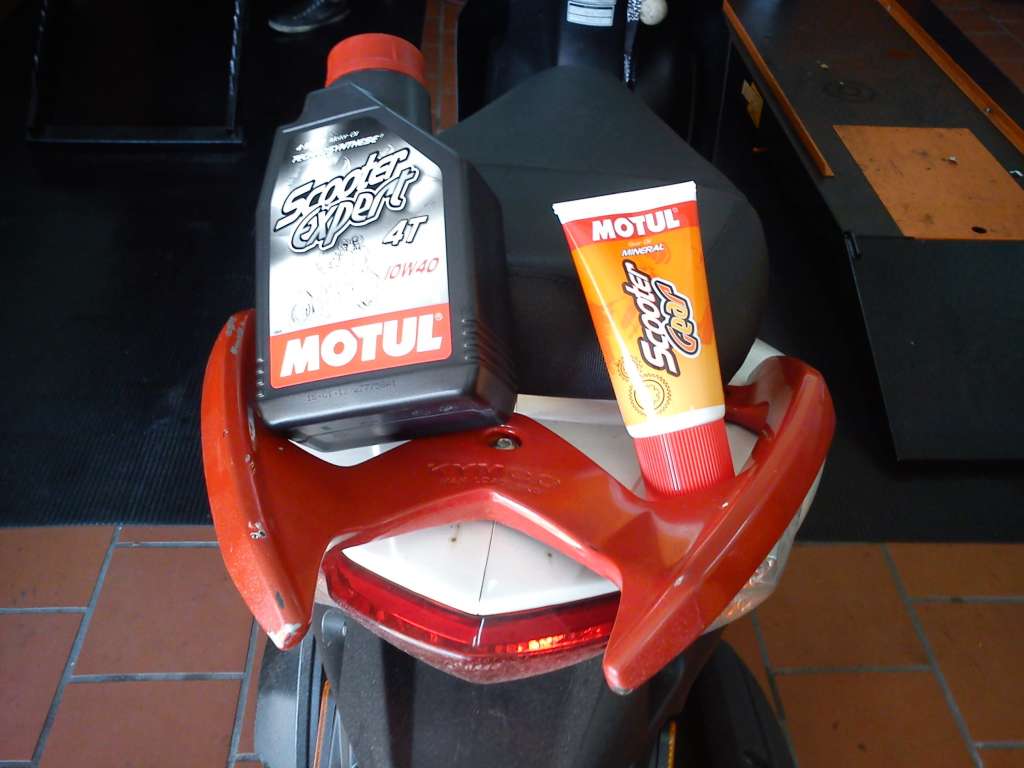

Invitado PIPE_SD300i Publicado 26 de Noviembre del 2012 Compartir Publicado 26 de Noviembre del 2012 Pues amigos yo lo hago iwal, esto se traduce en preservar y aumentar la vida útil de la moto. Les cuento que to utilizo MOTUL 4T EXPERT 10w 40 semisintetico. Pues hasta donde la experiencia me indica, el aceite se va ensuciando a medida que va trabajando el motor. Yo sería partidario de cambiar el aceite máximo cada 3000 kms igual consumo 1.3 litros prefiero gastar 13 euros cada 3000 kms y un buen aceite para alargar la vida útil del motor. también he utilizado Elf Scooter strada 4t 10w 40 Semisintetico, que aceites utilizan ustedes? tanto para motor como transmisión. Enlace al comentario Compartir en otros sitios web More sharing options...
