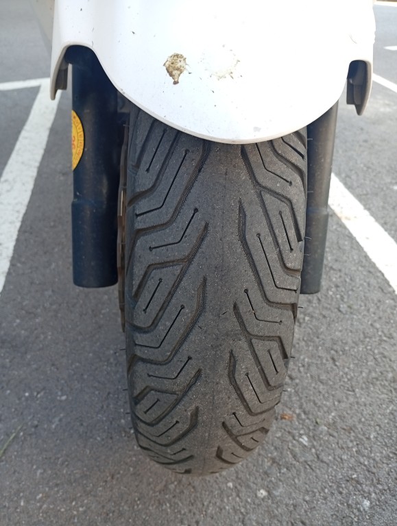

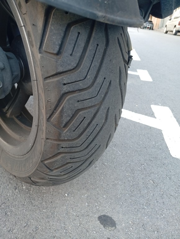

Pepe444 Publicado Miércoles a las 12:06 Compartir Publicado Miércoles a las 12:06 (editado) En 29/9/2025 a las 8:53, manugarrido dijo: Ok. Y suele ser compuesto duro o blando. Me gustaría que agarrara bien estando en frío ya que mis rutas son medianamente cortas y no quiero que sean compuestos duros y tengan que esperar a calentarse para poder agarrar bien. Gracias!! Haber son neumaticos mas bien pensados para ciudad aunque yo los utilizo solo en carretera de agarre pues con cuidadito y en caliente puedes plegar hasta la oreja sin problema en frio aparte de las lineas blancas van bien Tienes que vigilar el peso del neumatico ya que luego vas a perder en presataciones Por ejemplo el continental es un neumatico mucho mas robusto Pero si lo pones en una bascula veras que pesa como 3 veces lo que pesa un citygrip Estos son los míos Trasero lleva 15.600 km Y delantero lleva 30.600 km Editado Miércoles a las 13:15 por Pepe444 Enlace al comentario Compartir en otros sitios web More sharing options...
JuanOky Publicado Miércoles a las 15:30 Compartir Publicado Miércoles a las 15:30 hace 2 horas, Pepe444 dijo: Haber son neumaticos mas bien pensados para ciudad aunque yo los utilizo solo en carretera de agarre pues con cuidadito y en caliente puedes plegar hasta la oreja sin problema en frio aparte de las lineas blancas van bien Tienes que vigilar el peso del neumatico ya que luego vas a perder en presataciones Por ejemplo el continental es un neumatico mucho mas robusto Pero si lo pones en una bascula veras que pesa como 3 veces lo que pesa un citygrip Estos son los míos Trasero lleva 15.600 km Y delantero lleva 30.600 km Es verdad que hay modelos de neumáticos que pesan algo más aunque la diferencia no es tanta como dices. Los Michelin Citygrip para ciudad cumplen y aguantan más kilómetros que ninguno porque el compuesto que tienen es duro, pero con ellos en frio hay que tener más cuidado que con otros. Enlace al comentario Compartir en otros sitios web More sharing options...
