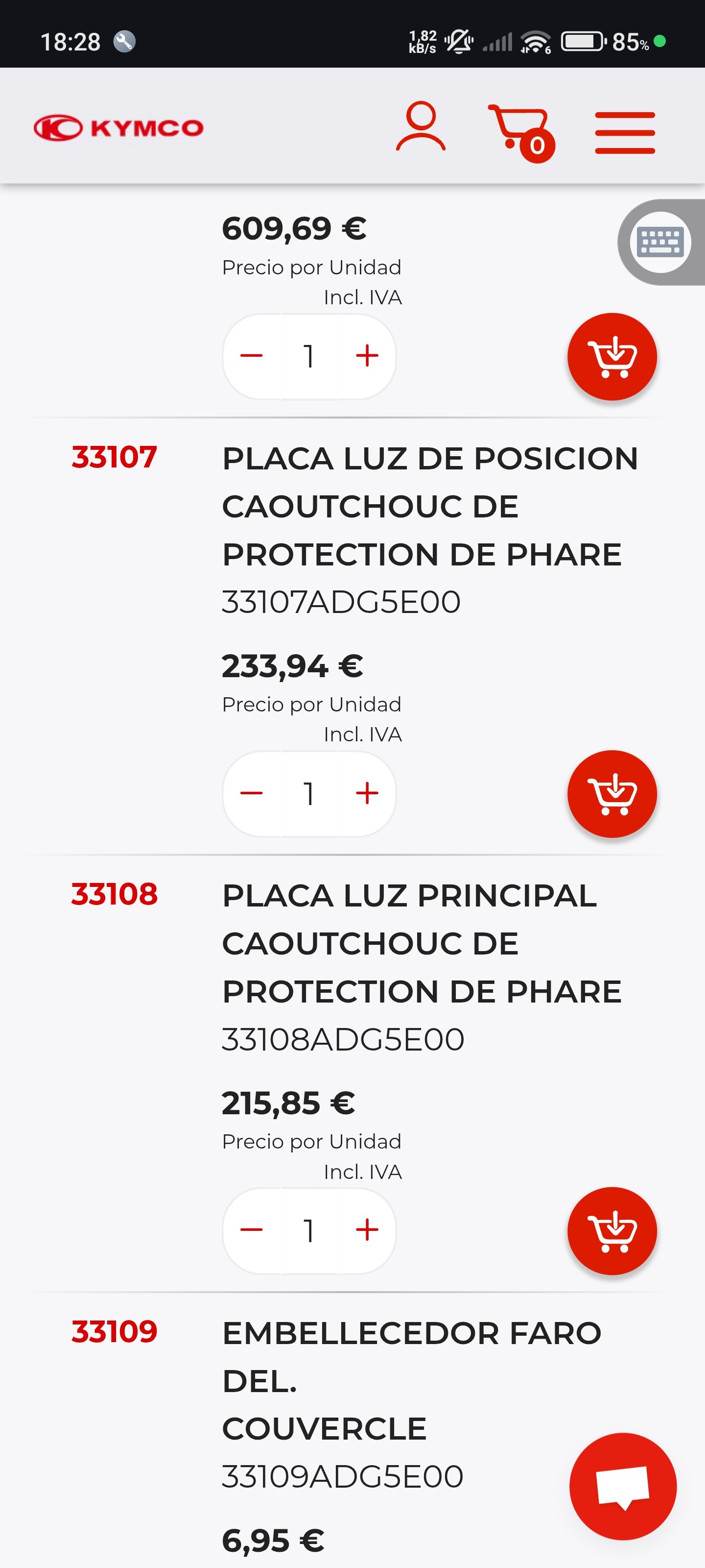

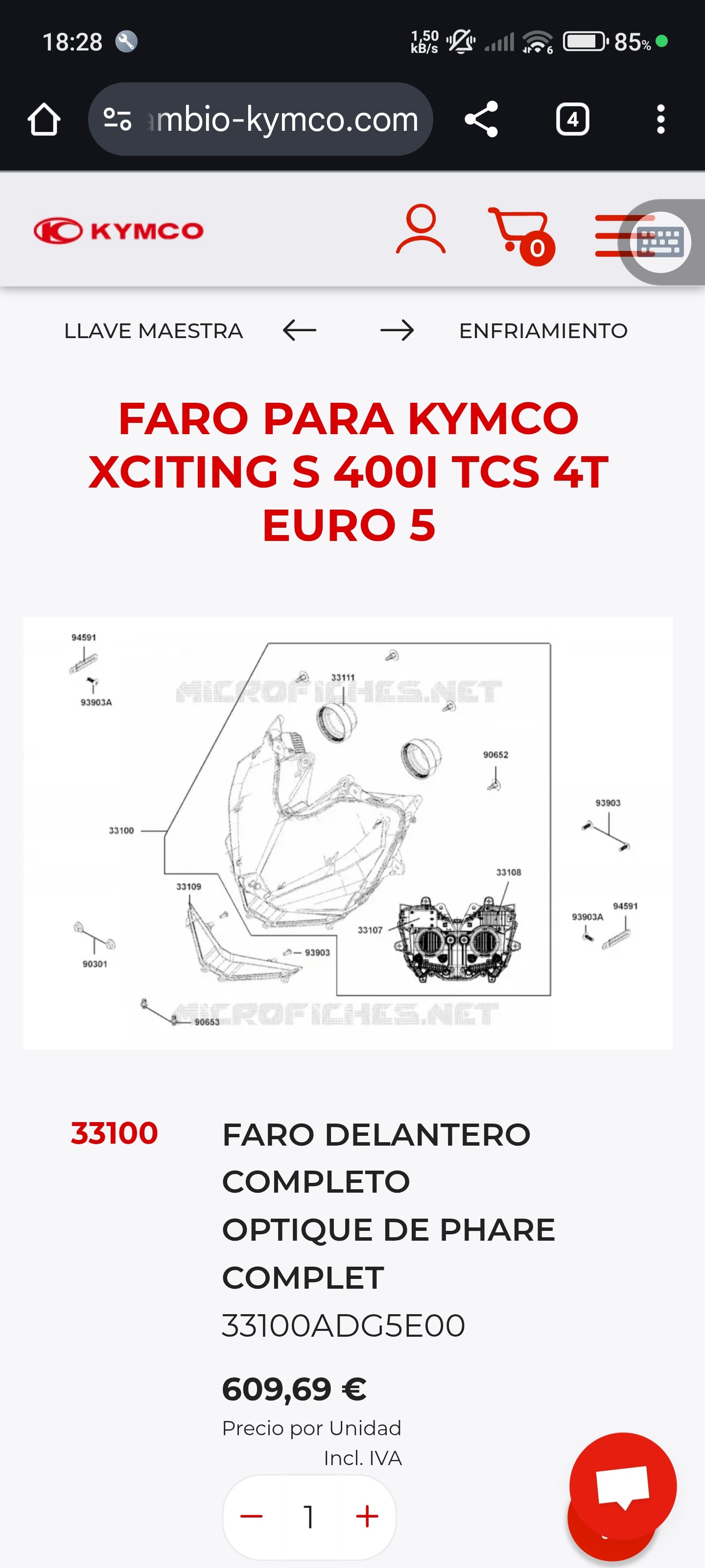

michels3 Publicado 25 de Agosto del 2025 Compartir Publicado 25 de Agosto del 2025 (editado) Buenas,no se si sabes que nuestra moto lleva luces led,no se pueden cambiar,cuando se funde toca cambiar faro o abrirlo y hacerle algun apaño,xro si lo notan en la itv no la pasaras..... Acabo de revisar en internet y no hace falta el faro completo,va un modulo para luces de posicion y otro para luz principal....hay te mando capturas Editado 25 de Agosto del 2025 por michels3 Añadir datos A abhang le gusta esto Enlace al comentario Compartir en otros sitios web More sharing options...
javolola Publicado 25 de Agosto del 2025 Autor Compartir Publicado 25 de Agosto del 2025 (editado) Gracias Michel si ya sabia que son led , ya habia visto el esquema que me has mandado pero no me aclara mucho. Lo que si intuyo es que si voy a tener que quitar todo el carenado para llegar al faro. Es la peor compra que he hecho en mi vida. Vendi una suzuki vstrom con 127.000 km perfecta hace tres años , la sigo viendo por la ciudad. la abri dos veces y le cambie valvulas , siempre se lo hice yo todo. Un hierro cojonudo.He tenido cbr , igual una motaza, yamaha 750 un pepino La xciting es lo peor que he visto en moto nunca. Plasticos malos, el embrague lo cambie con 17 km totalmente comidos los ferodos, la luz del maletero se fundio a los tres meses... y el sueño de todos los mecanicos .... un paston Editado 25 de Agosto del 2025 por javolola Enlace al comentario Compartir en otros sitios web More sharing options...
