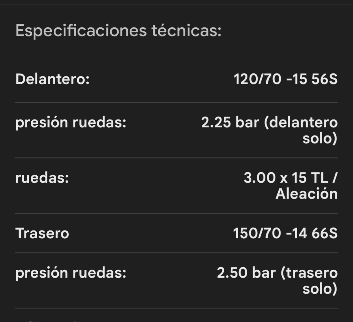

Fridureiks Publicado 15 Junio Compartir Publicado 15 Junio Hola a tod@s!! Vomo bien dice Roger, si tú vas cómodo y seguro no podemos decir nada, pero opino igual, es una presión demasiado alta y más ahora con el calor que hace. Adjunto cuadro de medidas y presiones de los neumáticos que usas   Saludos✌️✌️✌️✌️ Enlace al comentario Compartir en otros sitios web More sharing options...
Pepe444 Publicado 15 Junio Autor Compartir Publicado 15 Junio (editado) Yo es que apenas toco ciudad casi todos es carretera para ciudad pues quizás si bajaría un poco En esas presiones pues si que tienes que ir más alerta sobretodo en curvas ya que desaparece el escalón y acabas terminando el neumático en la curva Pero más peligroso es una CBR o una ninja En fin son pruebas que voy haciendo y cosas que voy descubriendo cada uno que le ponga la presion que quiera Saludos Editado 15 Junio por Pepe444 Enlace al comentario Compartir en otros sitios web More sharing options...
