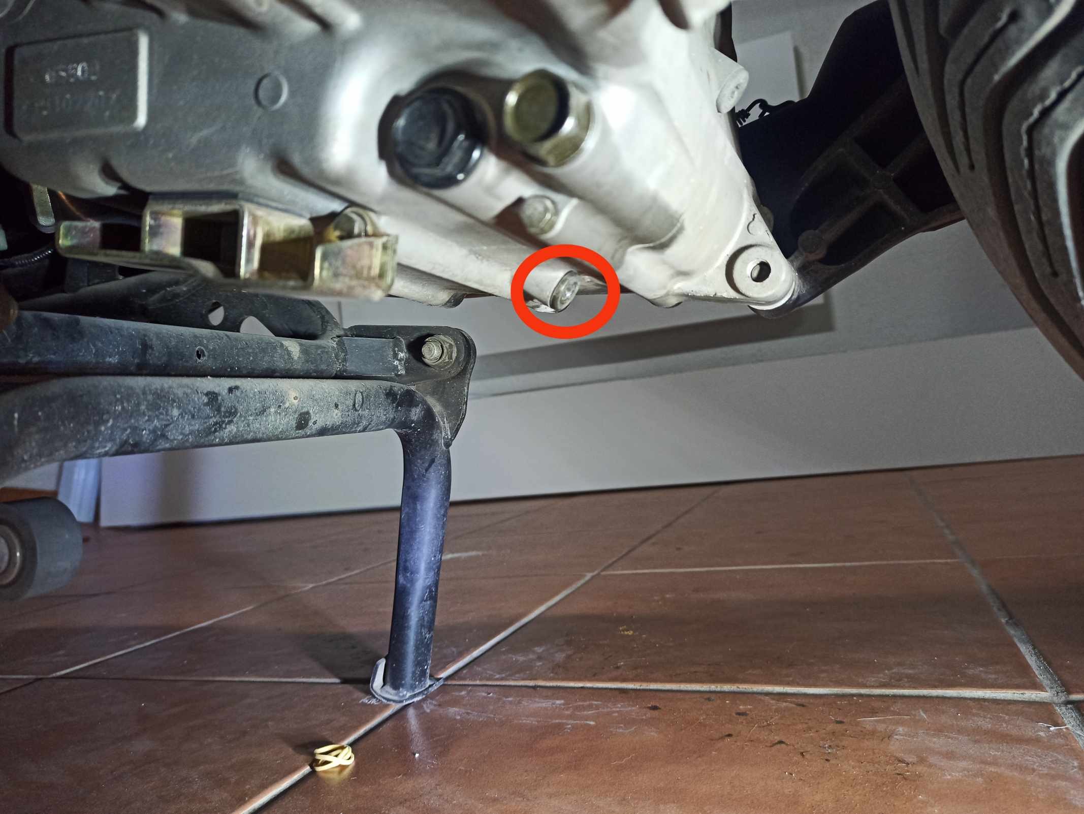

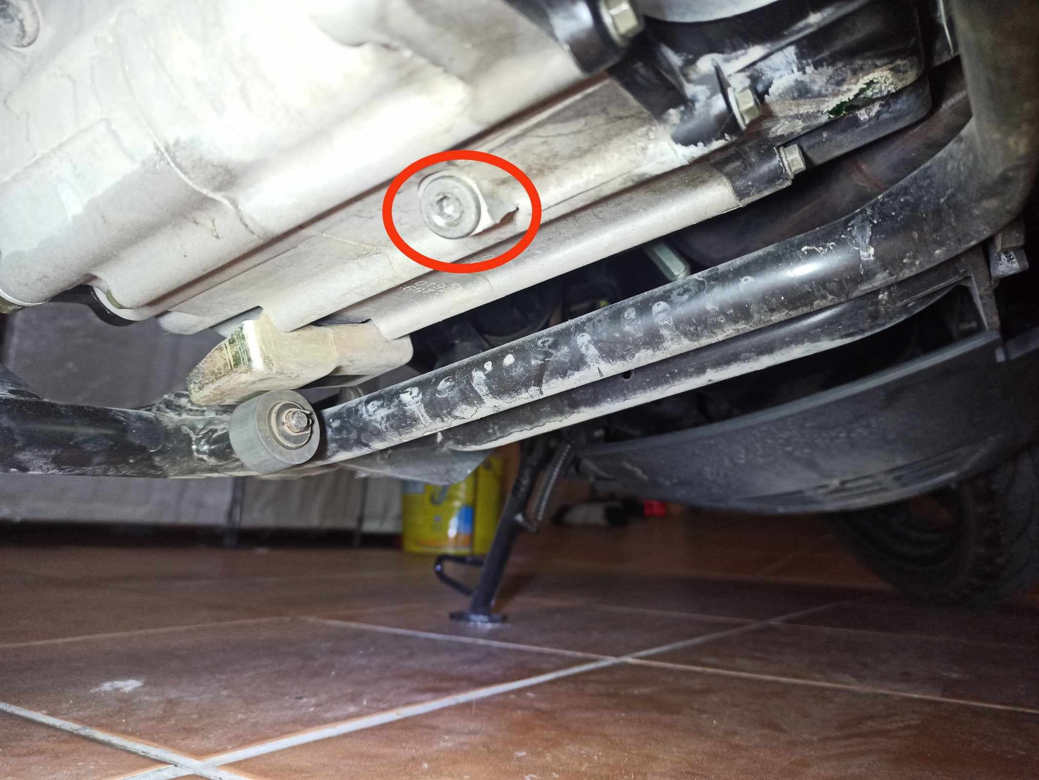

Berciano Publicado 1 de Diciembre del 2024 Compartir Publicado 1 de Diciembre del 2024 Buenas tardes a todos. Soy nuevo aquí así que espero estar escribiendo en el sitio correcto. Hace un año compré una Kawasaki J300 del 2017 que al parecer es igual que la Kymco 300. Mi problema es que hoy decidí ponerme a cambiar el aceite y filtro pero en el momento de aflojar el tapón del carter , afloje otro tornillo pensando que era dicho tapón. Solo lo afloje vuelta y media y lo volví a apretar por que me parecía un poco raro. Mi pregunta es, para que sirve ese tapón - tornillo? Estoy preparando por si es algo para regular alguna cosa. Alguien me puede decir con certeza para que sirve? Os dejo un par de fotos, en ambas imágenes he rodeado el tapón con un circulo rojo. Muchas gracias de antemano. Enlace al comentario Compartir en otros sitios web More sharing options...

Rogers Publicado 1 de Diciembre del 2024 Compartir Publicado 1 de Diciembre del 2024 hace 1 hora, Berciano dijo: Buenas tardes a todos. Soy nuevo aquí así que espero estar escribiendo en el sitio correcto. Hace un año compré una Kawasaki J300 del 2017 que al parecer es igual que la Kymco 300. Mi problema es que hoy decidí ponerme a cambiar el aceite y filtro pero en el momento de aflojar el tapón del carter , afloje otro tornillo pensando que era dicho tapón. Solo lo afloje vuelta y media y lo volví a apretar por que me parecía un poco raro. Mi pregunta es, para que sirve ese tapón - tornillo? Estoy preparando por si es algo para regular alguna cosa. Alguien me puede decir con certeza para que sirve? Os dejo un par de fotos, en ambas imágenes he rodeado el tapón con un circulo rojo. Muchas gracias de antemano. Si te digo la verdad al menos en la Kymco SD300 ni me había fijado en ese tornillo... en cualquier caso en la Kawa j300 el proceso es el mismo... el otro tapón/tornillo que ves al lado del de vaciado corresponde a un tamiz que no está demás sacarlo y limpiarlo: A fededb y abhang les gusta esto Enlace al comentario Compartir en otros sitios web More sharing options...
Berciano Publicado 1 de Diciembre del 2024 Autor Compartir Publicado 1 de Diciembre del 2024 Muchas gracias por tu respuesta Rogers. Después de meter la pata con ese tornillo el resto lo hice correctamente incluido lo del tamiz así que por ese lado estoy tranquilo. >He estado mirando en el manual que me ha pasado Fede y no encuentro nada donde salga ese tornillo o por lo menos no he sido capaz de verlo. Si pasados unos días no consigo saberlo me tendré que pasa por la casa oficial a preguntar aunque bueno, me queda bastante lejos y no se si me van a querer decírmelo 😅 Enlace al comentario Compartir en otros sitios web More sharing options...

Berciano Publicado 3 de Diciembre del 2024 Autor Compartir Publicado 3 de Diciembre del 2024 hace 13 horas, Rogers dijo: Estate tranquilo por lo del tornillo, si lo volviste a dejar apretado pues listo. Por cierto que bonita es la j300 sobretodo con la combinación de color negro-verde Kawasaki... Ya estoy más tranquilo pero hasta que no sepa para que es no voy a parar jaja... Cuando lo afloje estaba duro, seguramente tenga algún tipo de sellador para la rosca. Está semana intentaré pasarme por el servicio oficial de Kawasaki o de Kymco por además de la duda que tengo resulta que ayer al cambiarle el aceite, vi que en la tapa de la bomba de agua había anticongelante seco osea que me va a tocar repararla. Por lo que he visto en videos parece que tiene bastante trabajo. En uno de los vídeos quita el aceite del motor y después desmonta toda la carcasa donde va alojada la bomba del agua. Estoy en lo cierto o no hace falta desmontar tanto? hace 13 horas, Rogers dijo: Estate tranquilo por lo del tornillo, si lo volviste a dejar apretado pues listo. Por cierto que bonita es la j300 sobretodo con la combinación de color negro-verde Kawasaki... Ah... Si, la verdad que la combinación de colores es muy bonita, sobretodo la parte delantera me gusta mucho. 😊 Enlace al comentario Compartir en otros sitios web More sharing options...
Berciano Publicado 3 de Diciembre del 2024 Autor Compartir Publicado 3 de Diciembre del 2024 hace 13 horas, Pepe444 dijo: Curioso nadie sabe para que sera ese tornillo yo la verdad que tampoco lo he quitado nunca pero tiene pinta de ser para vaciar el aceite no creo que se pueda regular nada por ahi Gracias por tu respuesta! Yo tampoco creo que se pueda regular nada desde ahí pero para vaciar el aceite no sé yo... A comparación del que lleva realmente para ello, es bastante más pequeño Enlace al comentario Compartir en otros sitios web More sharing options...

neuraman Publicado 4 de Diciembre del 2024 Compartir Publicado 4 de Diciembre del 2024 Hola! No conozco la 300 pero voy a hacer dar hipótesis de cuñao. En las fotos se ve que está en el carter derecho (carter corto). Y en la página de recambios Kymco ni aparece ese tornillo como recambio. He buscado fotos del dichoso carter pero no consigo encontrar, solo del izquierdo (largo). En el manual de taller no aparece nada. Mi apuesta es que no tiene que ver con la mecánica, no sirve para vaciar ni ajustar nada. Yo diría que es un tornillo para sujetar algo y que no tiene acceso al interior del motor, porque si no aparecería en algún santo lugar! A ver si hay alguien que lo sepa y nos aclara la duda! Enlace al comentario Compartir en otros sitios web More sharing options...

Berciano Publicado 9 de Diciembre del 2024 Autor Compartir Publicado 9 de Diciembre del 2024 Hola a todos! Muchas gracias por vuestra ayuda, así da gusto... He podido ponerme en contacto con el taller de Kymco en Granada. Les he preguntado por la bomba del agua y me han dicho que la reparación será entre 200 y 250€ 🤦. Aproveche también para enviarles las fotos del dichoso tornillo y me dijeron que no tiene importancia, que es como un tornillo para vaciar un conducto que hay donde la bomba. Lo que ya no se a qué bomba se refería, si a la del agua del agua o del aceite. Me imagino que la del aceite pero bueno... El mecánico que me dijo eso no parecía tener muchas ganas de explicarme jeje. Me dijo que lo volviera a apretar y listo. Tengo que ir a algún taller más a preguntar precio de la reparación de la bomba así que aprovecharé para preguntarle también por el tornillo 😅 En 4/12/2024 a las 21:38, Pepe444 dijo: Ya pero debe ser la tapa de la bomba o el manguito la bomba no creo Gracias Pepe. Veré si es de eso lo que pasa que la perdida de agua sale por un agujero que tiene la tapa. A Rogers le gusta esto Enlace al comentario Compartir en otros sitios web More sharing options...
