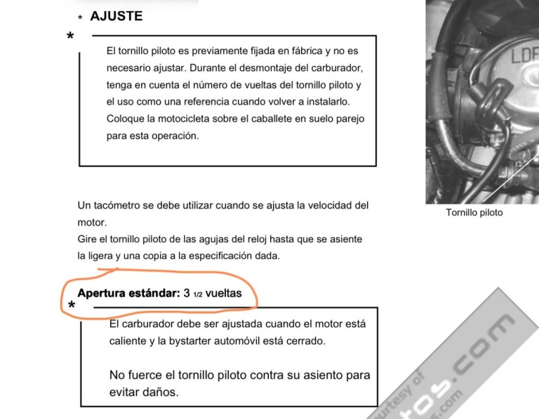

Knt Publicado 14 de Marzo del 2024 Compartir Publicado 14 de Marzo del 2024 Hola viendo el manual de taller de la Kymco agility city 125 pone que el tornillo de aire del carburador llevo de manera standar 3 1/2 vueltas, pero no sé si son… 3 medias vueltas (total 1,5 vueltas) o 3 vueltas y media (total 3,5 vueltas). alguien puede mirar si carburador y decirme que ajuste lleva por favor? Enlace al comentario Compartir en otros sitios web More sharing options...
Makinito Publicado 16 de Marzo del 2024 Compartir Publicado 16 de Marzo del 2024 Creo q son 3,5 vueltas, de todas formas todo es probar a ver si se ahoga o algo. Enlace al comentario Compartir en otros sitios web More sharing options...
Mito Publicado 16 de Marzo del 2024 Compartir Publicado 16 de Marzo del 2024 Madre mia con la traducción de algunos manuales de taller jejejeje. Está claro que tendrás que ir probando, aunque te pone 3 vueltas y media, ya nos contaras Enlace al comentario Compartir en otros sitios web More sharing options...
Knt Publicado 22 de Marzo del 2024 Autor Compartir Publicado 22 de Marzo del 2024 He probado todos las posibilidades ya jejeje. Pero no soy capaz de que la moto arranque sin tener que acelerar un poco, no siempre, pero cuando esta caliente o fría arrancas más o menos bien. Pero cuando la paro media hora por ejemplo, al arrancar tengo que acelerarla. He probado a subirla el relenti y nada. Enlace al comentario Compartir en otros sitios web More sharing options...
