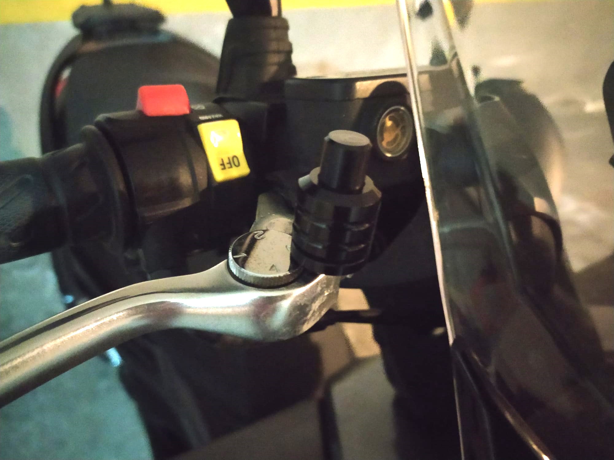

Feeling1964 Publicado 25 de Septiembre del 2023 Compartir Publicado 25 de Septiembre del 2023 Por si a alguien le interesa. Hoy he instalado un "freno de mano" en mi SuperDink 350i del 2018. El "artilugio" es muy práctico y facil de instalar, ¿cuantas veces estás parado en un semáforo en una calle que hace un poco de bajada (o subida) y te llaman por teléfono?, al soltar las manetas de freno la moto se te va hacia adelante, pues con este sencillo "artilugio" problema solucinado, frenas un poco, pulsas el botón y la maneta del freno queda bloqueda y te frena la rueda, vuelves a apretar la maneta del freno y se desbloquea. Creo es es muy muy práctico y barato, lo podrás encontrar en Aliexpress. Os paso unas fotos. Espero que os guste esta aportación. A abhang le gusta esto Enlace al comentario Compartir en otros sitios web More sharing options...

Durete Publicado 16 de Agosto del 2024 Compartir Publicado 16 de Agosto del 2024 (editado) Yo tengo tambien montado ese sistema en mi DTX360, pero no está muy logrado.... Si quieres dejarlo bien, que frene bien, y que no te anule el sistema de regulacion de la maneta, hay que hacerle algunas modificaciones. Basicamente rebajar un poco la pieza por debajo y acortar el teton que sujeta la maneta. A ver si podeis apreciar la rebaja de la pieza por debajo para que no dé contra la rueda de regulacion de la maneta. Despues de esa foto, tuve que rebajar mas aún porque me seguia rozando un pelín: Uno de los problemas principales, es que el freno se mueve y no consigue sujetar la maneta con buena presión en el circuito. Para solucionarlo, yo añadí una arandela estriada (muy estriada 😁) que al apretar el tornillo, se clava lo suficientemente en la pieza de aluminio como para no dejarla girarse. En mi caso además al tener paramanos originales montados, tuve que taladrar el orificio original de la pieza para poder utilizar la tornillería especial que llevan los paramanos. Con todas esas modificaciones mas o menos funciona bien, pero requiere currillo, no es montar y listo. Además si te pasas apretando el tornillo de fijación, corres el riesgo de romper la bomba de freno. El resultado eso si es bastante elegante una vez montado. Hay una opción muy sencilla y económica para dejar la moto frenada estacionada. Se trata de una pieza plástica que venden en Aliexpress por 2 perras, que engancha la maneta de freno y la deja bien apretada. No es tan "cool" pero es sencillo, barato y efectivo 😆 Editado 18 de Agosto del 2024 por Durete Añadir mas datos y fotos. A Mito y avila2474 les gusta esto Enlace al comentario Compartir en otros sitios web More sharing options...

Neodimio Publicado 3 de Diciembre del 2024 Compartir Publicado 3 de Diciembre del 2024 En 1/6/2024 a las 21:41, Neodimio dijo: Yo lo tengo pedido y me llega en breve. Según parece la instalación debe ser cosa de 15 min máximo. Le haré fotito. Bueno, pues finalmente me llegó y después de adaptarlo a la moto la verdad es que el sistema funciona bien y además es muy útil en semáforos o en parada para ajustarse la ropa mientras calientas el motor. A Rogers y abhang les gusta esto Enlace al comentario Compartir en otros sitios web More sharing options...
