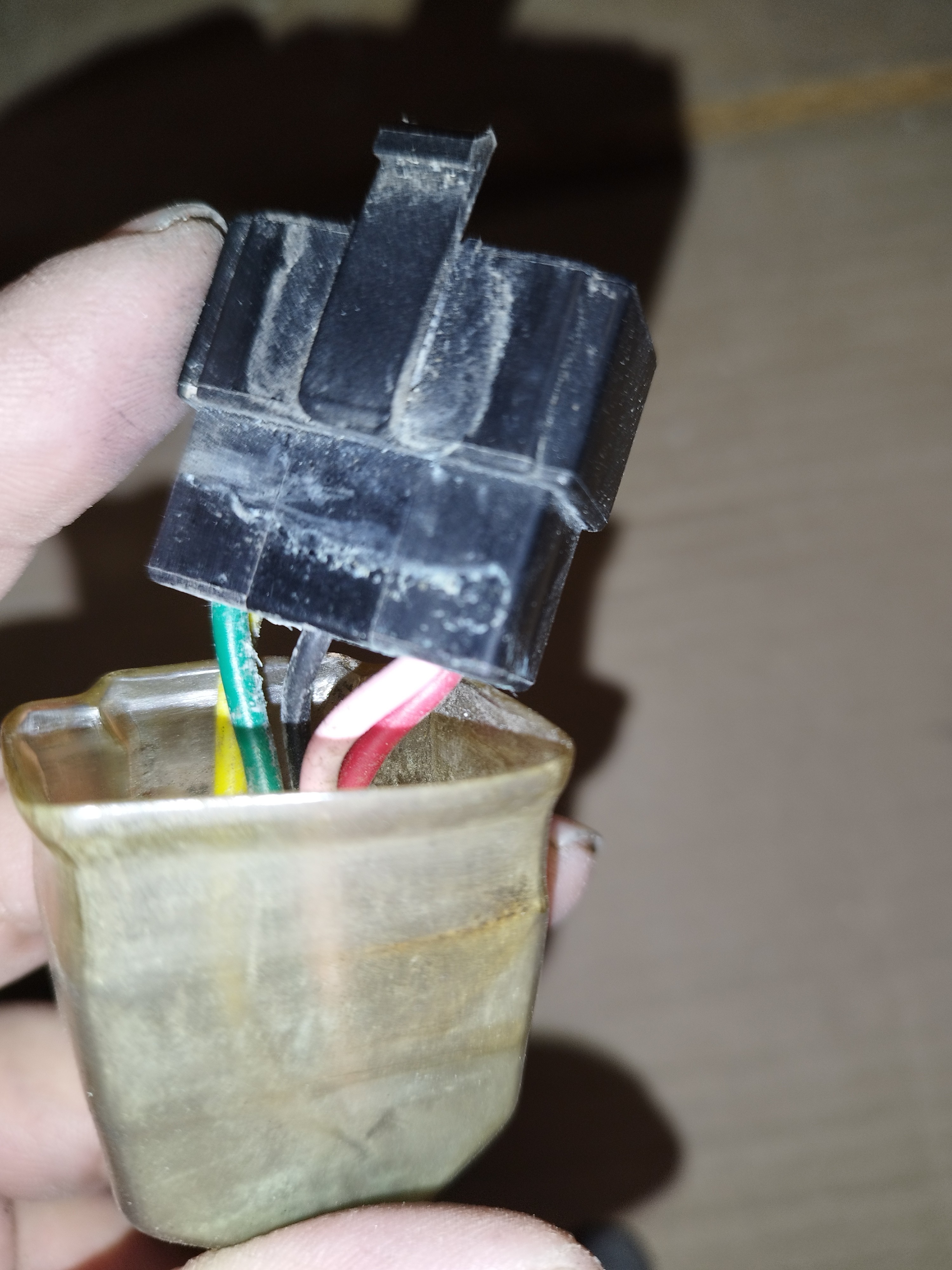

Kuickly Publicado 2 Abril Compartir Publicado 2 Abril Buenas tardes, Tengo una Agility 125 City de 2010, desde hace 15 días. Los primeros días hice algún trayecto de prueba, y corto, y no tuve ningún problema, hasta el fin de semana pasado. La lleve a mi trabajo para probar como iba, a 15 kms. y al volver me empezó a dar tirones y vi que había entrado en la reserva (me paso por novato). Llegue a la gasolinera y allí se me paro justo delante del surtidor. Llene el deposito y fui incapaz de arrancarla con el autoarranque. El arranque con el pedal no funciona porque tiene algún piñón pasado y patina muchas veces. El caso que me toco llamar a la grúa y me la llevaron a casa. Pensaba que seria que entro suciedad en el carburador o en algún tuvo o simplemente que se descebara y no llegara gasolina. Lo primero que probé fue a poner un arrancador externo que tengo, y arranco a la primera. Así que pensé que seria la batería. La desmonto y la cargue y la moto arrancaba bien. Al día siguiente la cojo para hacer unas gestiones y a la hora de volver a casa me empieza a dar tirones un par de veces, pero consigo llegar a casa, donde se me para justo delante y ya no arranca. Otra vez igual, con el arrancador a la primera, así que pienso que es la batería y pongo una nueva. Hoy la cojo durante unos 5 kms. y me pasa exactamente lo mismo. Tirones, se para y no arranca. Tenia el arrancador conmigo, así que se lo pongo y la arranco a la primera. De ahi a mi casa se me para otras 2 veces de la misma manera, pero la ultima ya no arranca ni con el arrancador. Solté la batería y puse el arrancador directo en los cables y arranca, pero al volver a conectar los cables en la batería nada. Después de mucho intentar arranco 2 veces, pero una se para al instante y la otra a lo 200 metros, nada mas encender las luces. Al final pude llegar a casa pero con los cables de la moto conectados a mi arrancador y no a la batería. Me tiene bastante mosqueado el tema, porque no tengo ni idea de que mirar. Con una arrancador externo va bien y con la propia batería no va... A alguien le ha pasado algo similar o sabe que narices puede ser lo que tengo o que mirar? Muchas gracias y un saludo. Enlace al comentario Compartir en otros sitios web More sharing options...

Kuickly Publicado 13 Abril Autor Compartir Publicado 13 Abril Finalmente parece que si era problema del regulador. Antes la batería no marcaba que le llegará nada de carga y se descargaba. Desmonte el regulador y los contactos estaban sulfatados y muy sucios. Los limpie bien y aplique limpiador de contactos y lo volví a conectar. Ya nada más arrancar la moto sube la carga de la batería a 13,8 más o menos, y a los picos segundos a 14,4 o 14,6. Aún así el regulador está mal, ya que a los picos minutos empieza a subir a más de 16, casi 17. Mañana recibiré uno nuevo y lo cambiaré. Ya comentaré que tal va. Gracias por vuestra ayuda. A lord486 y Tiritos les gusta esto Enlace al comentario Compartir en otros sitios web More sharing options...

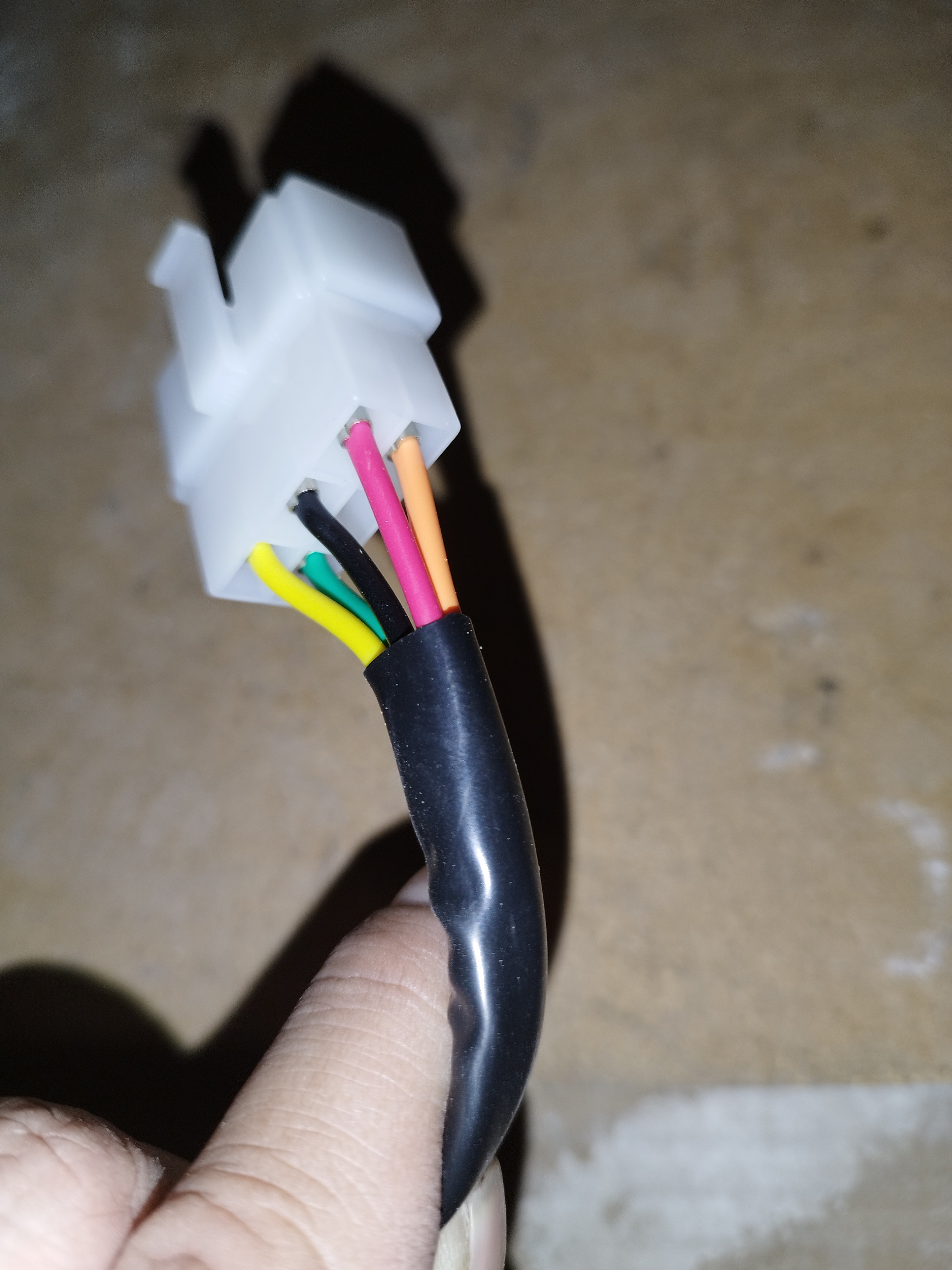

Kuickly Publicado 15 Abril Autor Compartir Publicado 15 Abril Me ha llegado el regulador nuevo, que se supone compatible con el modelo y año de mi moto. Pero he visto, que excepto el cable negro todos los demás están cambiado de orden en el conecto. Se supone que entonces no me sirve? O internamente también estarán cambiados. Os paso alguna vez? Puedo comprobar de alguna forma? Me da miedo conectarlo y que se me estropee la centralita o algo. Gracias. Enlace al comentario Compartir en otros sitios web More sharing options...
Tiritos Publicado 25 Abril Compartir Publicado 25 Abril Yo creo que aunque están invertidos los colores, los grupos de cables de izquierda y derecha están bien separados, y el negro en el centro. un grupo de cables recibe la corriente alterna producida por el alternador y el otro envía la corriente contínua a la batería, no obstante habría que comprobar la clema de la moto haber si los colores coinciden con un regulador o con otro, si realmente están cambiados positivo y negativo en la salida puede producirse un corto, y si no hay un fusible de protección las consecuencias pueden ser malas. Yo comprobaría mediante un tester con el motor en marcha y sin conectar la clema si el rojo es el positivo en una clema y en la otra, si no es así, hay que sacar la punta de los terminales de la clema e invertirlos. Un saludo A lord486 y abhang les gusta esto Enlace al comentario Compartir en otros sitios web More sharing options...
Kuickly Publicado 6 Mayo Autor Compartir Publicado 6 Mayo Perdón por no contestar antes. Al final pude cambiar los pines del conector de acuerdo al original. Era bastante fácil. Metiendo un destornillador estrecho salían y luego se podían colocar de nuevo. Cambie el regulador ese mismo día, y la moto va como la seda desde entonces. Si alguien más tiene estos síntomas que tuve yo, ya sabéis que mirar primero. Muchas a todos por vuestra ayuda. A Tiritos y abhang les gusta esto Enlace al comentario Compartir en otros sitios web More sharing options...
